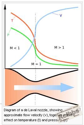

De Laval nozzle德拉瓦尔喷嘴特性

这不是文丘里曲线的么?de laval是品牌还是又一种类型?
发表于 2009-6-9 09:59:00 | 显示全部楼层
小弟才疏学浅,能不能给解释或者介绍一下文丘里曲线是个什么东东?

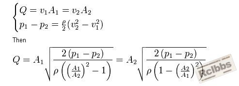

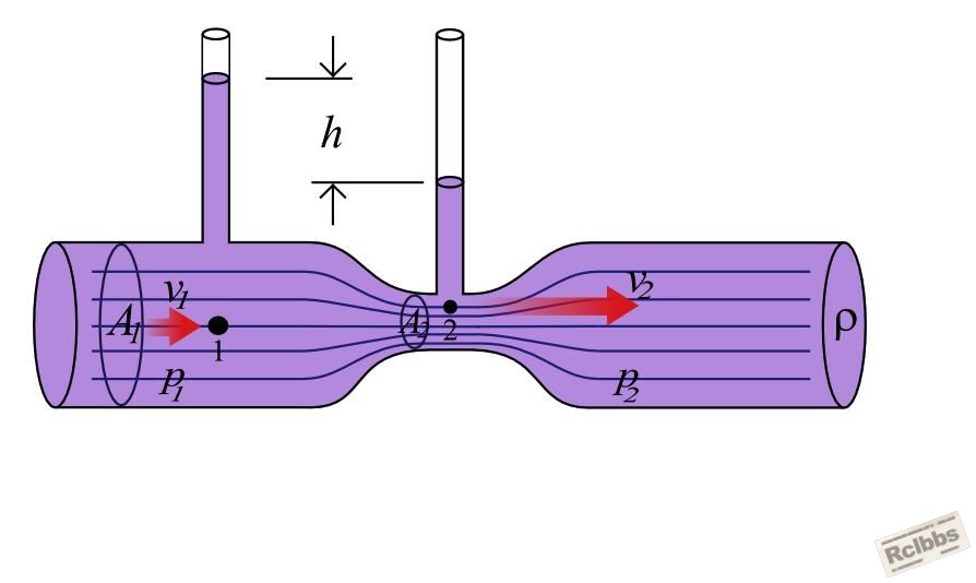

文丘里效应及计算公式

 楼主| 发表于 2009-6-16 15:30:15 | 显示全部楼层
回复 2# 察哈尔汗 的帖子
就是---拉瓦尔喷管!瑞典语翻译的原因。
