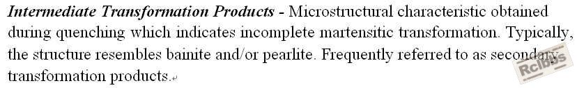

请教各位——40Cr轴类零件,经感应淬火后淬硬层深为3.5mm,表面硬度在48HRC,但表面有5%的ITP(非马氏体)组织。
请问:这种ITP组织对这种轴类零件使用性能有什么影响?如果高于10%会有多大影响?

ITP组织图

该组织为加热不足产生的屈氏体,会降低表面淬火零件的表面压应力,影响疲劳寿命。
   每一种零件图纸或技术标准都会明确验收要求的,按要求验收就是了。
   我们对表面淬火零件验收四个指标:表面硬度、硬化层深度、硬化层的分布以及晶粒度。屈氏体数量少不会影响硬度,但数量较多或在某处集中分布时,将会影响表面硬度及硬化层深度的验收。只要不影响最终的验收要求,有一点屈氏体也无伤大雅。
  顺便说一句,你的表淬硬度偏低了,正常应该在55~58HRC。应提高加热功率或延长加热时间或调小线圈与工件的间隙。

1 高频淬火表面组织中出现ITP组织是一种工艺缺陷。在国标中没有这一项的具体要求。
2 这种提法常见在USA 的一些客户中,一般是重要件:明确标出允许出现5%ITP 组织的最小深度要求,换句话说表面不允许出现;有些一般件可能会放宽。
3 表面组织中出现5%ITP会严重影响应力状态,降低弯曲、扭转疲劳寿命。对于耐磨性影响较小不是主要问题。
4 老外这种要求类似于JB/T 9204中马氏体级别的7级要求,只不过国标图片中ITP没有量化。
5  主要是评判感应加热工艺参数合理性的重要指标。
6  表面出现10%ITP对于耐磨性影响不大,但对于表面残余压应力状态有很大影响,也即对弯曲、扭转疲劳强度有影响。

ITP组织是国外客户的要求,应该讲这种组织出现在齿轮表面和轴承滚道表面肯定是不行的。是吗?

不过,按照国外标准来看ITP更象冷却不良的产物,硬化层表面是不允许出现的,但有的产品允许在一定深度下出现一定的量的ITP。

我认同“WJFU66”的观点。这些表面出现的IPT主要是后期冷却不良而形成,不应该是加热不从分造成。高频表面加热没有问题,但加热结束到冷却淬火的过程可能稍长,表面温度降低了,出现了部分平衡态组织转变。-------个人观点,请大家指正!
