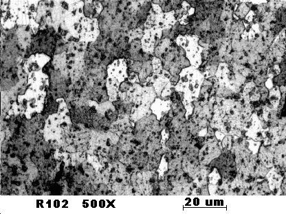

这是马氏体不锈钢,成份如下:C0.15    Mn0.53   Si0.32    P0.02  S0.01    Cr12.72    按成份应是1Cr13吧?  以上是它淬火的相图,请大虾们分析一下是什么组织?

淬火马氏体与铁素体两相组织。

怎么看不到马氏体呢?按低碳的(一般C少于0.25)马氏体,淬火后应该是板条状的吧,应该会显示出来啊.

兄弟,这个不是相图,而是金相照片,试样可能需要重新制备,上面脏物太多,用什么试剂腐蚀的?
