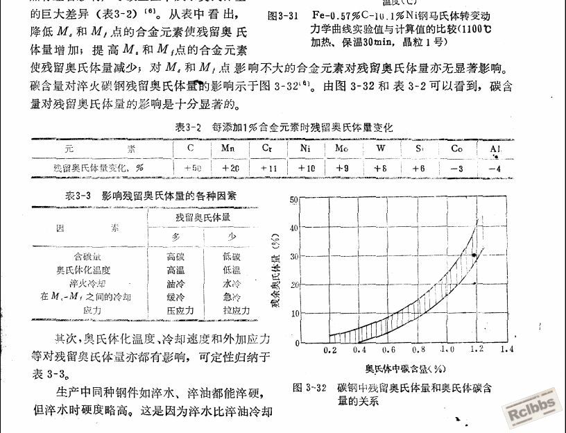

发表于 2009-6-8 17:37:37 | 显示全部楼层
回复 6# WJFU66 的帖子
我原以为提供表3-3就足够了,后面的内容在下一页,本人不会合并,所以……
后面的内容是:速度较大,奥氏体稳定化程度较小,因而残留奥氏体量较少;同时淬水时内应力较大,也有促进马氏体形成减少残留奥氏体量的作用。
Mf点=Ms-常数(具体不清楚了,找到后再上传)所以影响Ms点的因素就影响Mf点。
[ 本帖最后由 excellence 于 2009-6-8 19:03 编辑 ]

签到天数: 2186 天
发表于 2009-6-8 17:45:52 | 显示全部楼层
回复 9# excellence 的帖子
从表3—3已经看到冷却速度快残奥少,不过好像这个影响很微观的哦,不知道是从那本书上裁图的,

签到天数: 354 天
发表于 2009-6-8 21:30:52 | 显示全部楼层
回复 10# dzkyx1314 的帖子
资料来源:《金属热处理原理》吉林工学院刘云旭主编。

发表于 2009-6-9 12:35:07 | 显示全部楼层
1、公式Mf=Ms-215(.....)应该有适用条件,如不适用于磁场的影响(刘书图3-29,我没有电子版无法上传)。
2、冷速对Ms的影响只有在超过10000度/秒时才有(同书图3-27),那么正常淬冷的速度应该不会对Ms、Mf有影响吧?
3、至于冷速对奥氏体稳定化的影响在没有其它比较资料的情况下,我还是先认同刘云旭和戚正风两位我所敬仰的老先生的观点吧。
4、至此,我们能否说,冷却速度对残奥的影响不是因为改变了Ms而是因为奥氏体的稳定化?
可能的话帮忙上传上述两图,最好上传上述两本书。哈,现在不愿意翻课本了,麻烦。
