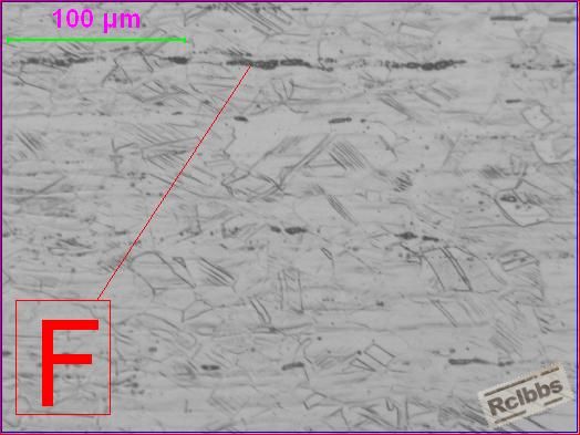

材料00Cr18Ni9
热处理工艺:不清楚                     成型工艺:冷挤压不锈钢螺栓
目的是:带状评级
根据ASTM E1268-01带状组织的去向和级别评级标准该怎么评?

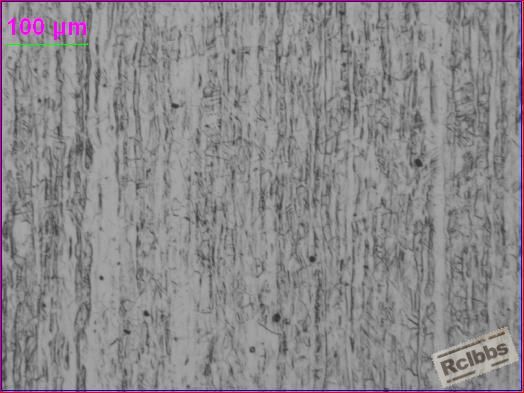

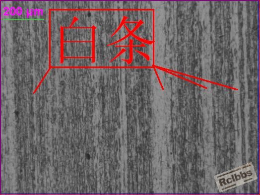

图中的很多白条和黑条的方向是沿加工变形的方向。但是这些条状物在放大到400倍之后都消失了。
它们只是一些不在同一个平面上的沟槽吗?如果是他们怎么形成的?
还有是根据这些照片可以判断出材料经过了恢复在结晶吗?再结晶程度是几级?也就是有多少发生了在结晶(30%? 20?)
有人见过这种现象吗?
图中的白条和黑条的化学成分有区别吗?怎么产生的?
有白条和黑条
有白条和黑条
白条和黑条都不见了,只有隐约的一些条带的影子,当然有F

图1黑色条状为非金属夹杂物,有冷变形流线;白色是奥氏体基体。
图2为没有固溶处理好的组织
图3为固溶组织,黑色条状非F,而是非金属夹杂物。
发表于 2009-6-10 17:46:11 | 显示全部楼层
应该不存在铁素体,是非金属夹杂物,同意2楼分析

组织呈纤维状,高倍观察有滑移线,可认为没有经过固溶处理。
那些链状分布的颗粒,如果在抛光状态看不到了,应是α相;如果在抛光状态仍存在,是非金属夹杂物。

抛光状态下看不到
我也认为是α-ferrite

这三张图片是同一个样品上的,只是放大倍数不同,对不起,我没说清楚。

图一黑色的应该是滑移线和挛晶
图三上箭头所示应为夹杂物
基体都为奥氏体

经过了固溶处理。冷变形后有滑移很正常的。
是否是铁素体,用硝酸盐酸水溶液浅腐蚀,不要把基体腐蚀出来。白色条带或块状的就是铁素体。
再结晶程度,须看是否为大小均匀的等轴晶粒。若保留变形痕迹的晶粒较多,则再结晶程度较差。再结晶本身就是无畸变新晶粒在经过变形的含有较高畸变能的晶粒中萌生并吞吃形变晶粒长大。
