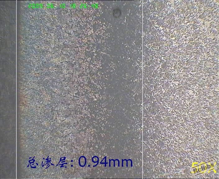

我司有一款材料为SUM24L的零件,直径:22mm,长:176mm图纸技术要求:渗碳,表面56~60HRC,有效渗层HV1:0.6~0.75mm。  我们使用渗碳、淬火+回火出炉后检查,发现硬度有软点,硬度值在49~60HRC之间,有效渗层在04~0.52mm(当然,应该有更浅或更深地方,只是没打到那个位置)。做金相看,表层有黑色组织,往里更多托氏体,总渗层约0.94mm,个人觉得是冷却不足。重新加热淬火,还是存在软点。大家给点建议应该怎样做,才使其表面硬度均匀、有效渗层达到图纸要求呢?

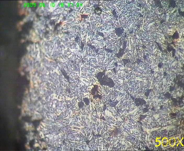

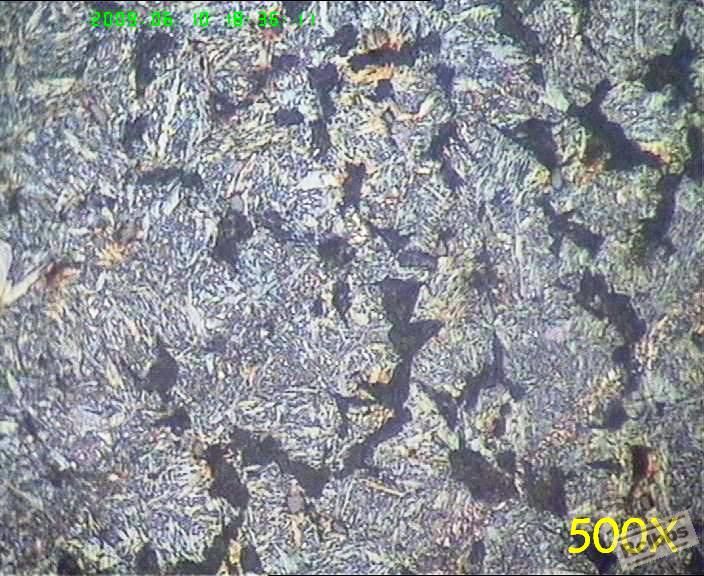

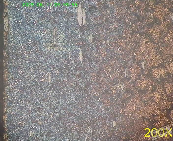

 楼主| 发表于 2009-6-11 08:48:20 | 显示全部楼层
回复大家

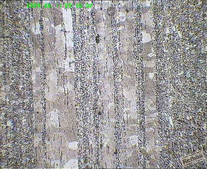

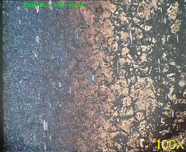

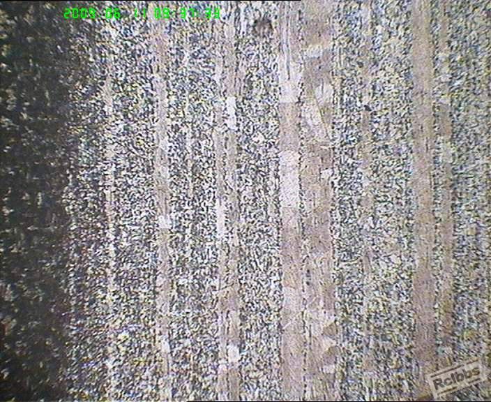

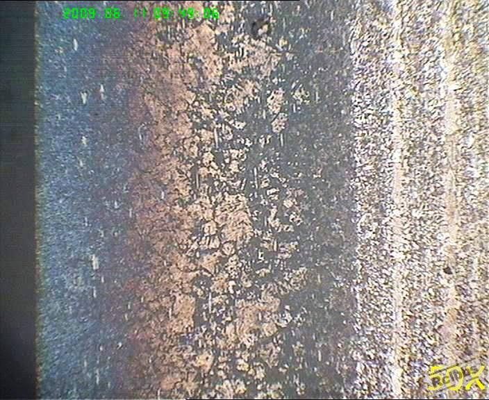

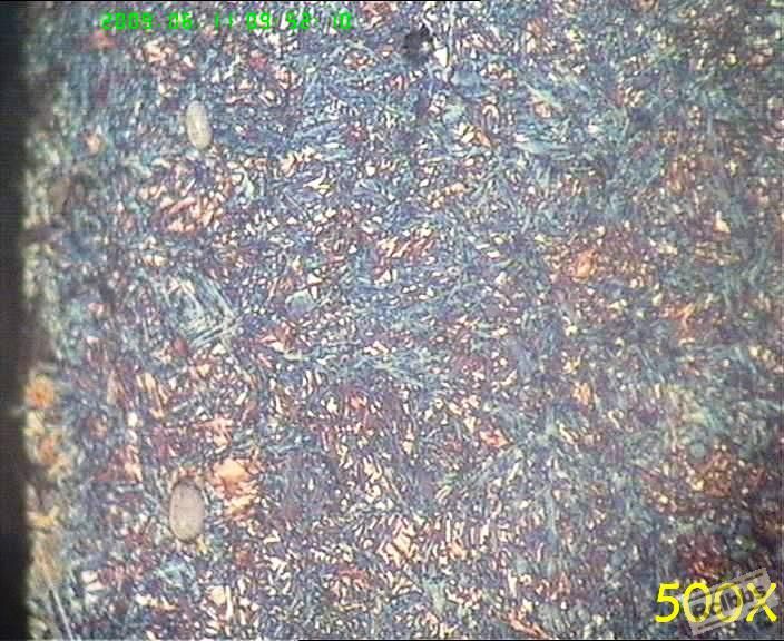

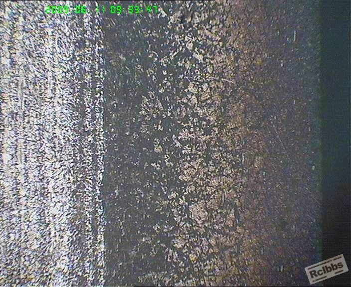

首先,感谢大家热心回贴帮助和分析原因!至于材料是否带状,正在制样中,等出结果后告诉大家结果。我们使用淬火时的油温是60度,搅拌率45HZ.
金相图片如下:
[ 本帖最后由 丹尼尔 于 2009-6-11 09:51 编辑 ]

发表于 2009-6-11 11:19:06 | 显示全部楼层
我觉得楼主的产品不需要补渗处理,因为他的产品金相法看出来的产品已经达到了0.94mm,如果按照楼上的同仁说的需要补渗处理,那么深层不是还要增加了吗?他的产品只是产品的表面碳浓度不均(气氛的不均匀性,温度的不均匀性),或者是冷却不均产生的。可以适当的进行合理的扩散工艺(当然处理前进行喷丸处理还是必要的)再降温,保温后后出炉淬火即可。如果是材质的带状组织超差引起的那就另当别论了。(只有更换材质了)。

签到天数: 136 天
发表于 2009-6-11 11:45:12 | 显示全部楼层
同意周工的话(周工好久不见啊!呵呵),不需要补渗!
我认为材料带状组织严重可能是造成主要原因。
“他的产品只是产品的表面碳浓度不均(气氛的不均匀性,温度的不均匀性),或者是冷却不均产生的”
在处理其他产品时有没有这种现像?
 楼主| 发表于 2009-6-11 13:09:50 | 显示全部楼层
回复17楼
在处理其他产品时没有发现这种情况呀!
根据大家分析来看,我怀疑是材料带状造成。
