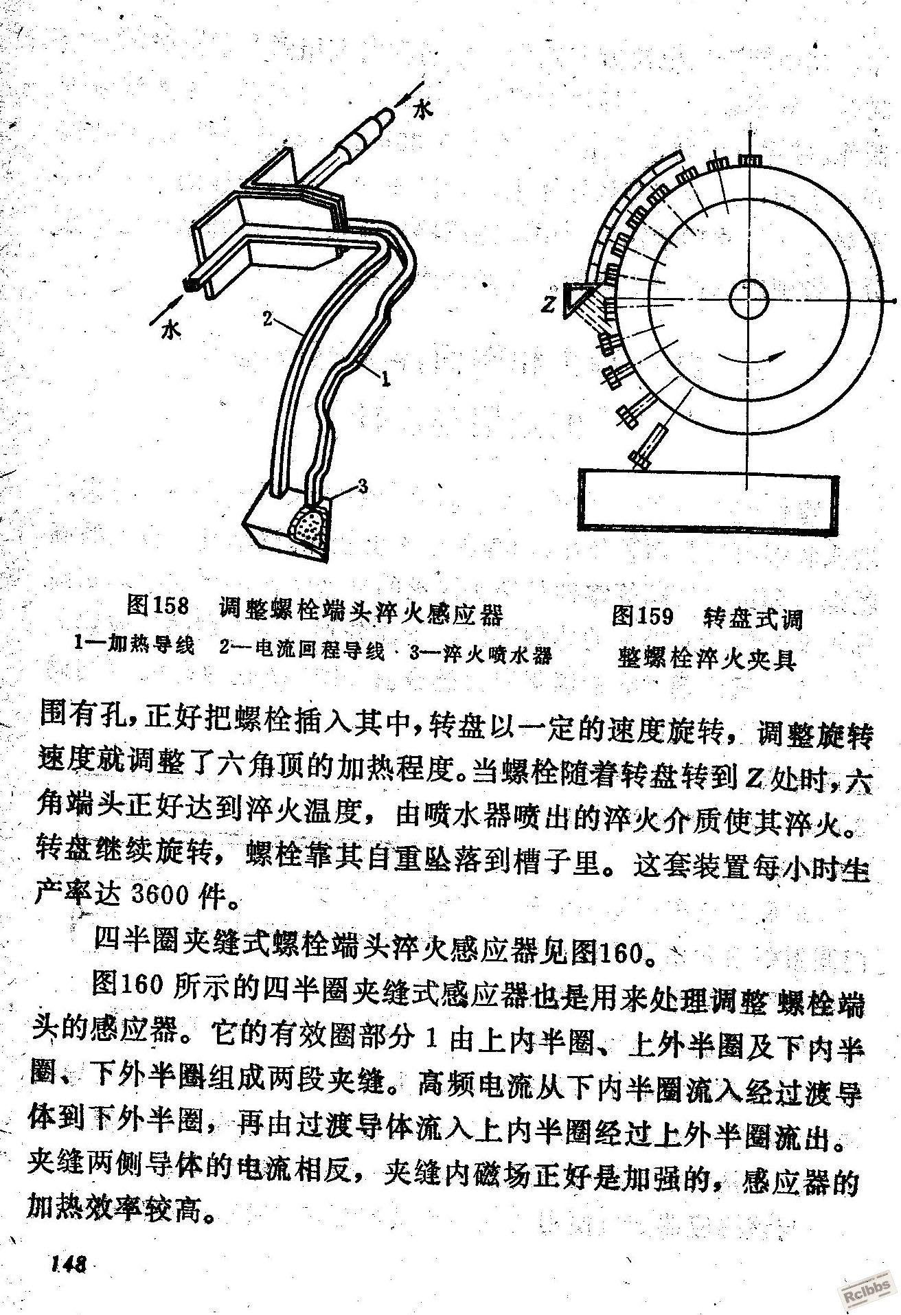

有一个客户要求一批螺母端面和外圆(靠近端面15MM)都要高周波,各位大侠认为如何设计感应器好。
签到天数: 329 天
发表于 2009-6-11 14:20:31 | 显示全部楼层
刚扫描老书上的。。看看用的上不
