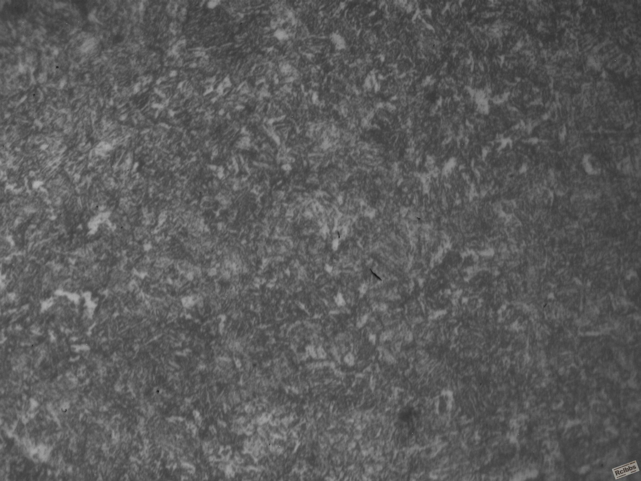

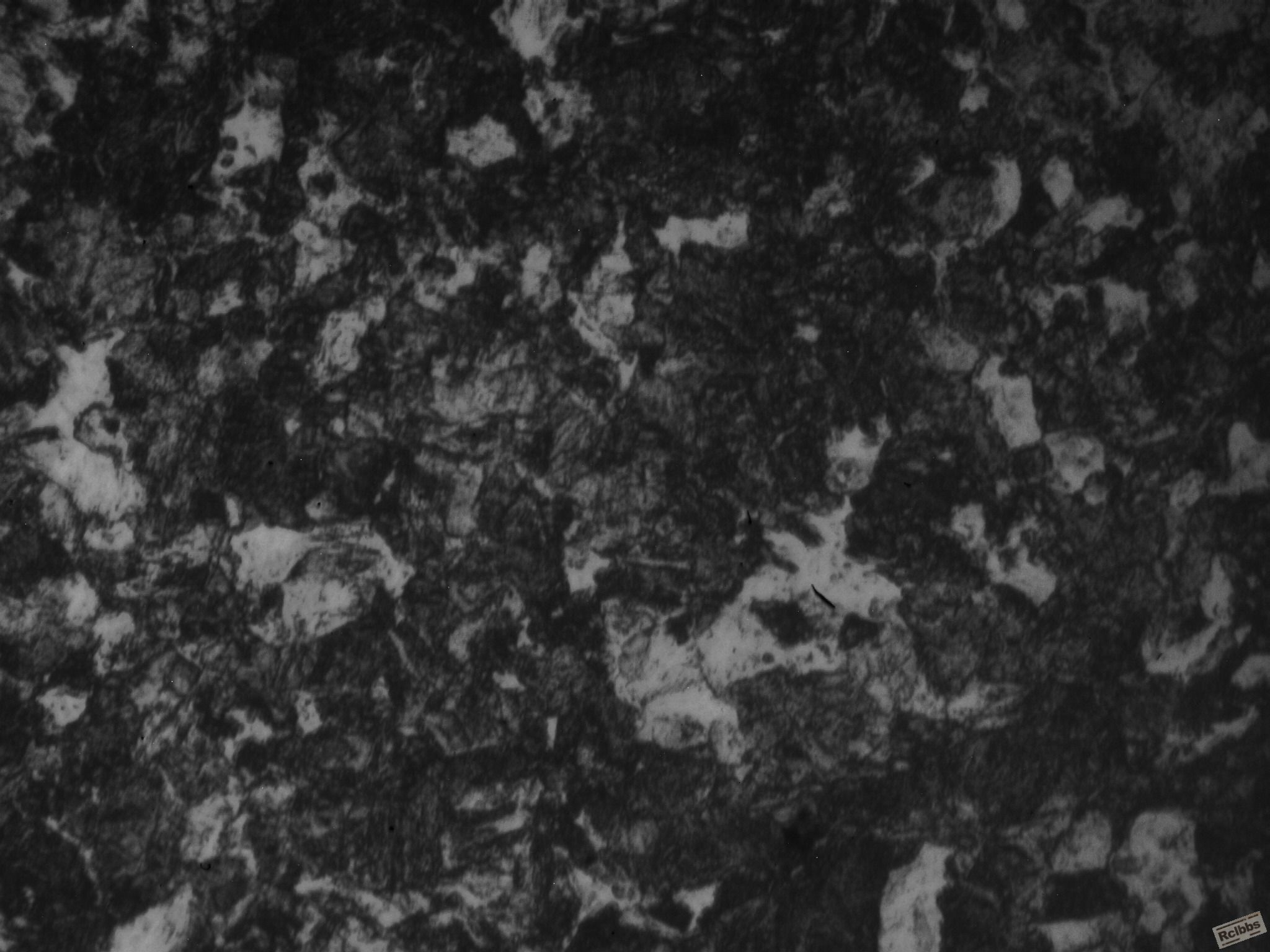

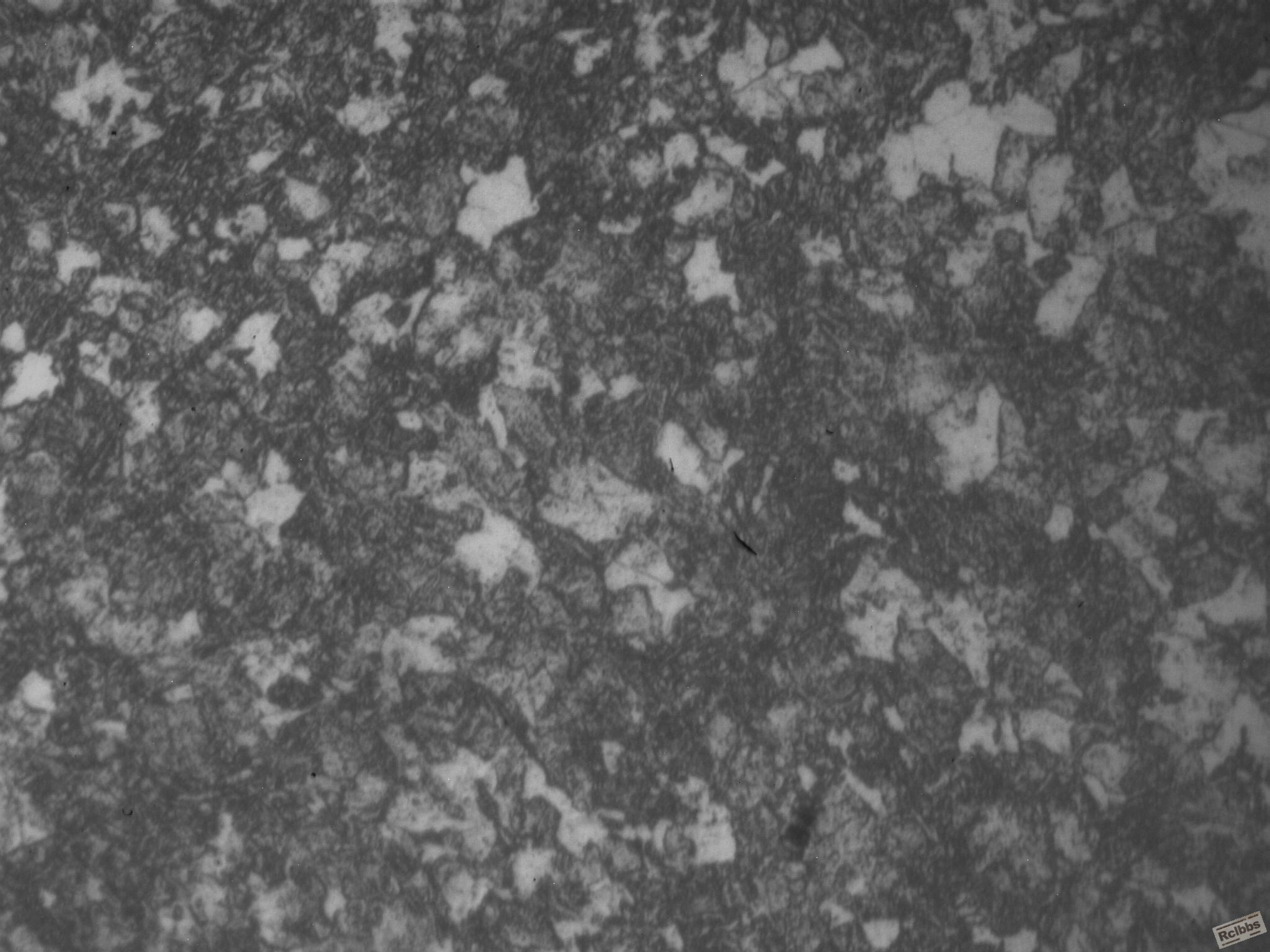

[讨论] #40锻造后调质金相(X500)
发表于 2009-6-11 13:01:07 | 显示全部楼层 |阅读模式
硬度为HB220~260,壁厚20mm,取样位置心部。
根据GB/T 13320-2007<钢制模锻件竞相组织评级图及评级方法>,应该在6-7级。大家觉得如何?图面上要求1-3级要求是不是太高了?
发表于 2009-6-11 15:37:04 | 显示全部楼层
壁厚20mm索氏体要求1-3级不高主要考虑淬火工艺重点冷却问题
 楼主| 发表于 2009-6-19 14:36:30 | 显示全部楼层
目前是使用10%盐水淬火
发表于 2009-6-19 16:05:18 | 显示全部楼层
从金相看有块状铁素体,一般块状铁素体是因为加热温度太低,或者时间不够造成也有淬火前预冷导致淬火温度太低。40#20mm要达到心部组织3级是有难度的对设备要求和预先热处理要求比较高
签到天数: 445 天
发表于 2009-6-19 18:20:32 | 显示全部楼层
图片不清楚,无法分清组织。GB/T 13320-2007<钢制模锻件金相组织评级图及评级方法>,5级就有少量屈氏体出现,图片无法看出。40#锻造壁厚20mm索氏体要求1-3级不高。
发表于 2009-6-19 19:17:08 | 显示全部楼层
是不是金相试样浸蚀时间太长了,腐蚀太深了,建议重做一次。个人观点
 楼主| 发表于 2009-6-22 09:01:31 | 显示全部楼层
回复 4# 学习的态度 的帖子
“预先热处理” 指的是什么?正火?还是控冷?
[ 本帖最后由 suiyu_eran 于 2009-6-22 09:08 编辑 ]

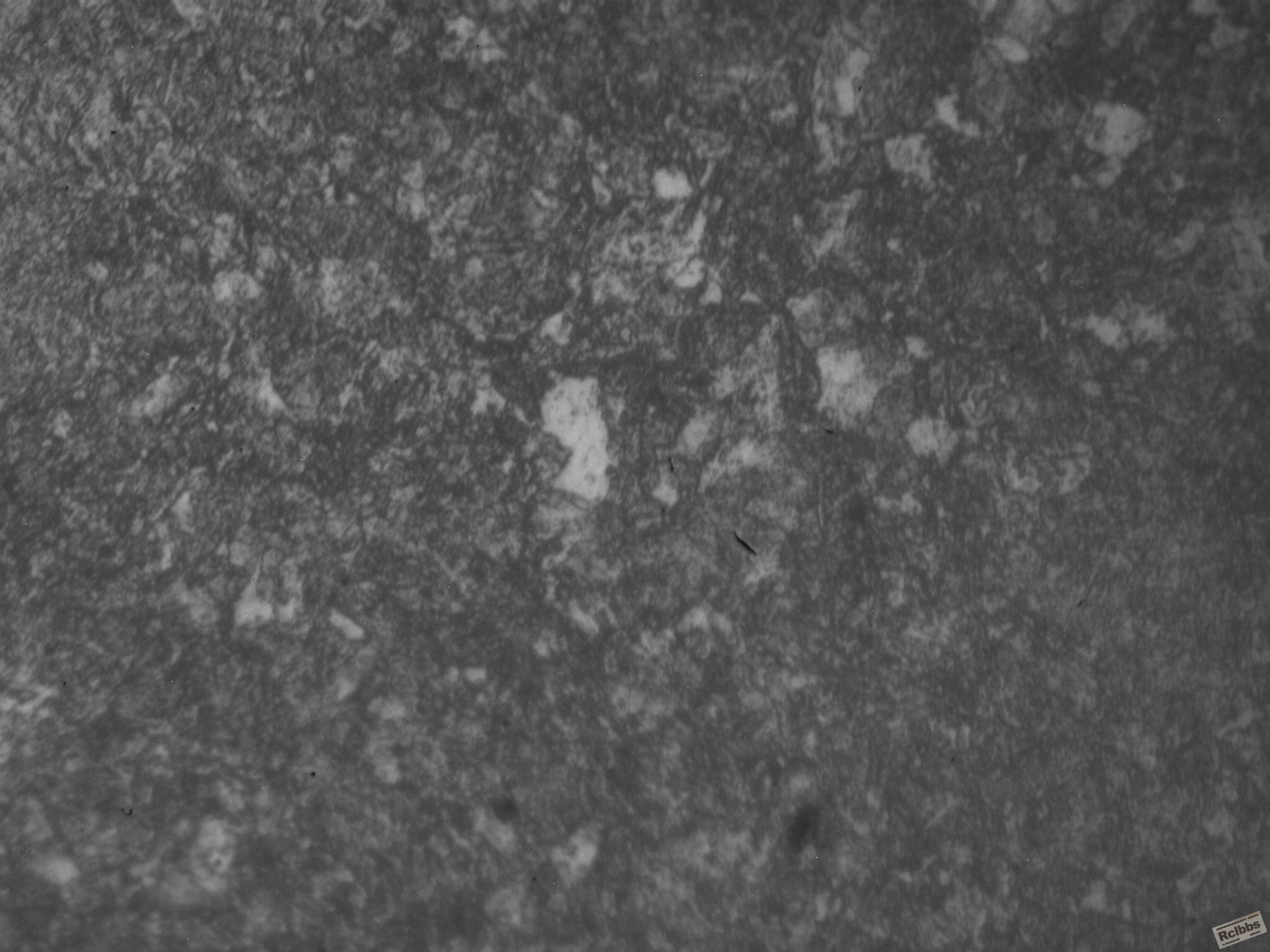

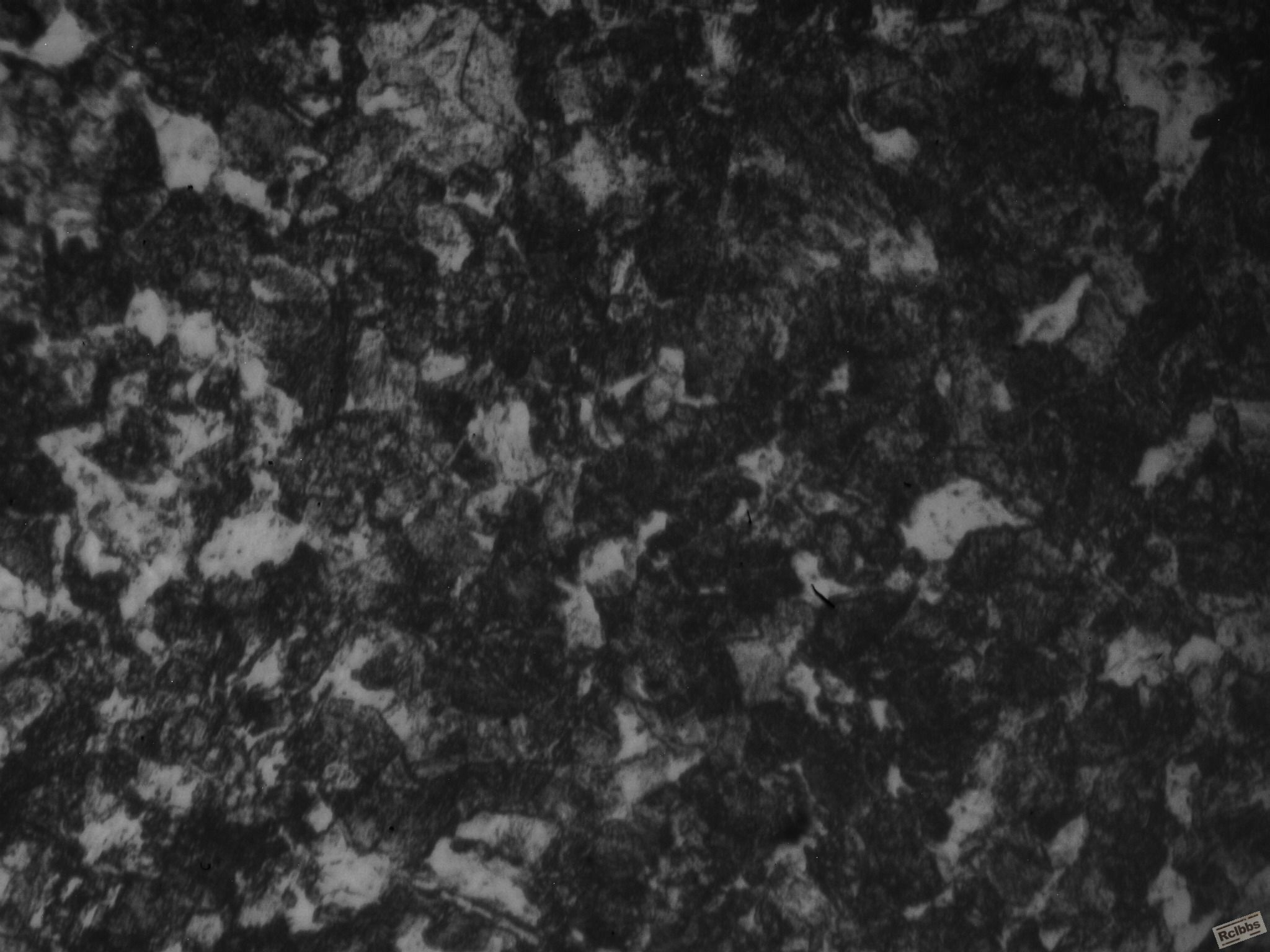

 楼主| 发表于 2009-6-22 09:07:12 | 显示全部楼层
附件内是我们后面又做了一次的金相。
