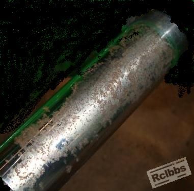

活塞杆表面活塞杆表面镀硬铬后发现有生锈,真是搞不明?!
请坛中高手解惑,另外谁有镀层的金相图片,请上传来给大家看看。

此生锈是什么样的,可否上传图片,看看
这样,很难找到原因的,,,
 楼主| 发表于 2009-6-12 09:51:47 | 显示全部楼层
图片附下,另外有谁有镀铬层的金相图片吗?
发表于 2009-6-15 13:06:46 | 显示全部楼层
不是铬层生锈,是镀铬前基体未处理干净的缘故。铬层下面在继续腐蚀。

发表于 2009-6-15 13:21:39 | 显示全部楼层
镀硬铬层表面存在有网状裂纹,比较常见。
发表于 2009-12-1 16:12:33 | 显示全部楼层
前处理做得不好,
发表于 2010-3-19 14:46:18 | 显示全部楼层
确实见过类似情况,就是镀铬质量有问题。
