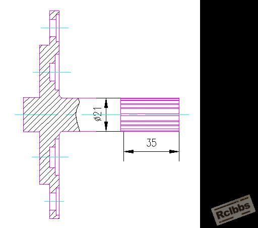

如图花键轴,m=1  Z=20  材料40Cr,要求调质220-260HB,花键部高频淬火,硬度55-58HRC。
就这些要求,应该如何执行?如淬硬层深度、检验部位等。

工件调质后加工花键,之后花键部位感应淬火。
不过图纸上没有要求淬硬层,检验部位调质检杆部,高频检花键。
应是图纸信息不全,和对方沟通吧。

回复 1# WJFU66 的帖子
2#楼的工艺流程可行
从零件形状推测使用工况为花键部位滑移接触,花键和杆部承受扭转疲劳载荷。
1、花键一般采用中频淬火,40Cr淬硬到52HRC以上就可以了。如果要求达到55-58HRC,很容易开裂。
2、考虑等强度问题,整个花键需要淬到,即淬到(35+8)=43mm左右的位置,头部不需要全部淬到,可以有2-8mm(即:最少2mm非淬区,最多8mm硬化层深度不合格的过渡区)的硬化层过渡区。
3、“m=1  Z=20  ”的外花键,一般的尺寸参数为:
径节/模数24/64       1.05833
分度圆直径 参考  21.167
圆齿根,侧面配合
压力角37.5°
基圆直径 参考16.793
起始圆直径 max 20.507
大径 (+0.10/-0.25) 21.954
小径 (+0.00/-0.20) 20.072
3、如果要求花键先失效,可以优先选用高频,硬化层深度在0.8-1.6mm之间(基圆直径的5-10%,要保证大于5%),表面硬度55-58HRC,硬化层测试到475HV,从齿顶开始测量,去掉齿高作为深度;160-180℃回火。
4、如果不允许花键先失效(杆部先断,不至于引起配合的零件连带着损坏失效,是优先的设计方案),采用中频热处理,硬化层深度在1.5-3.0mm之间(基圆直径的10-20%),表面硬度大于52HRC,硬化层测试到440HV.180-200℃回火。
以上工艺考虑还不成熟,仅供大家探讨,不妥之处请指正。
