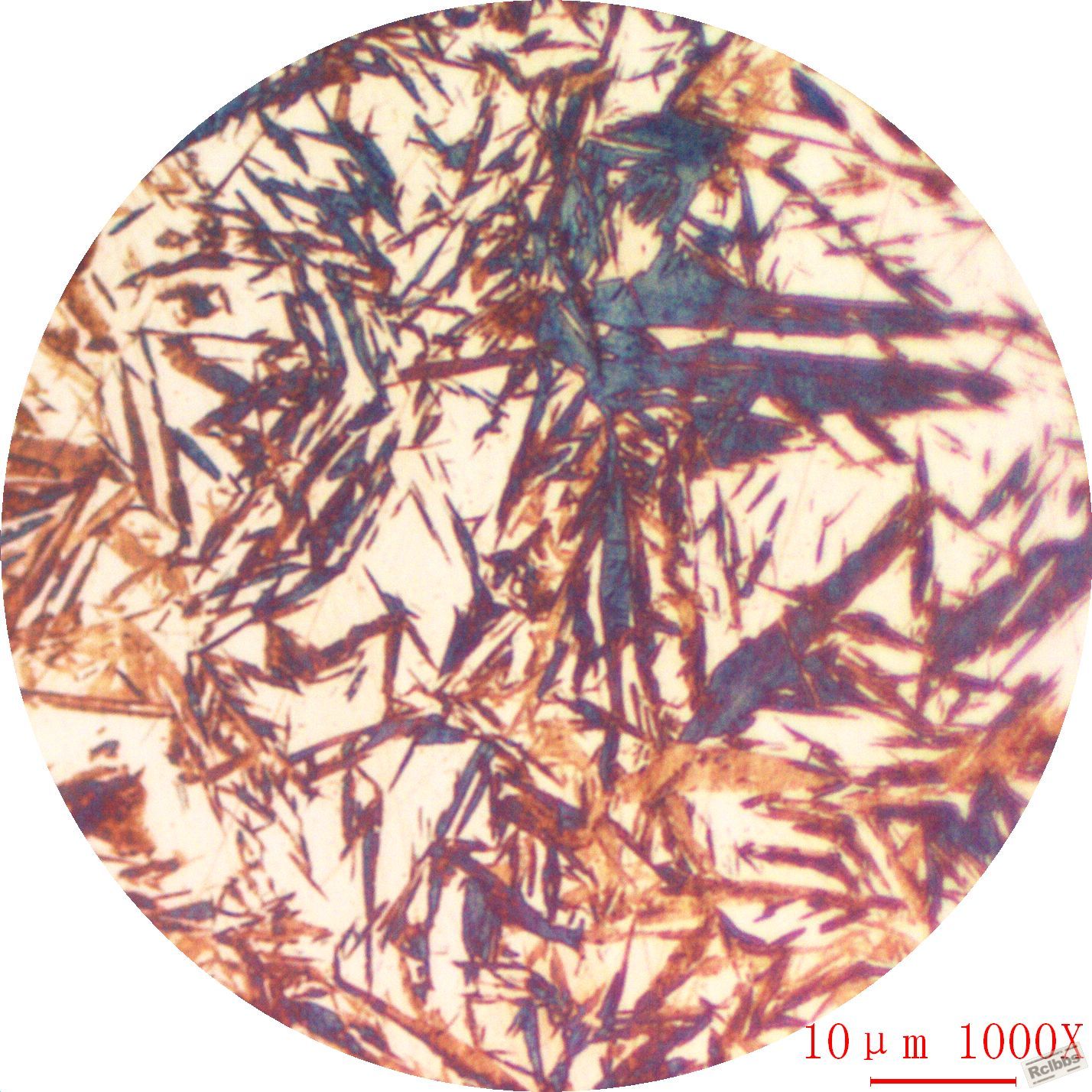

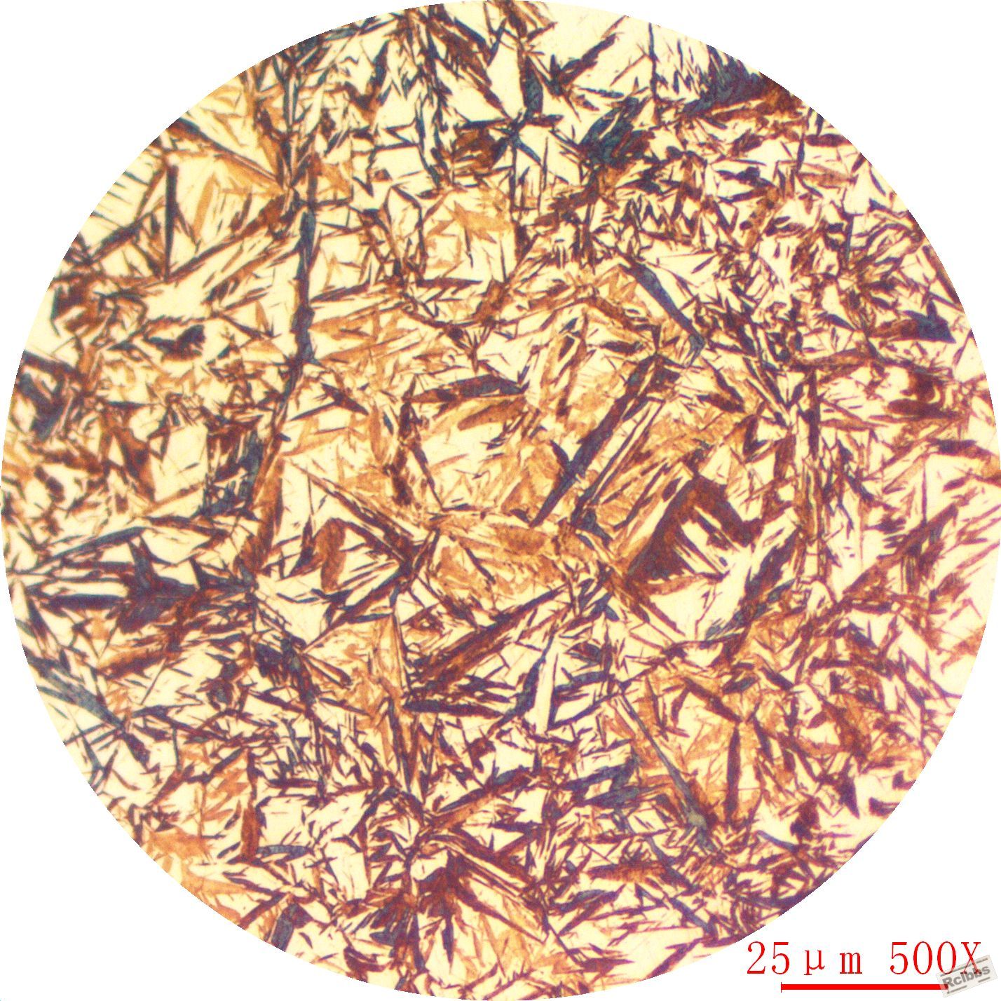

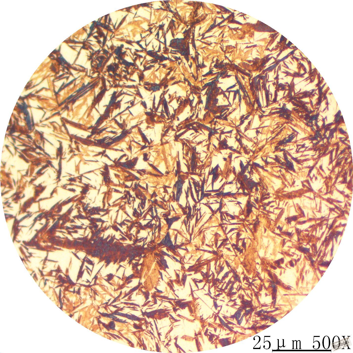

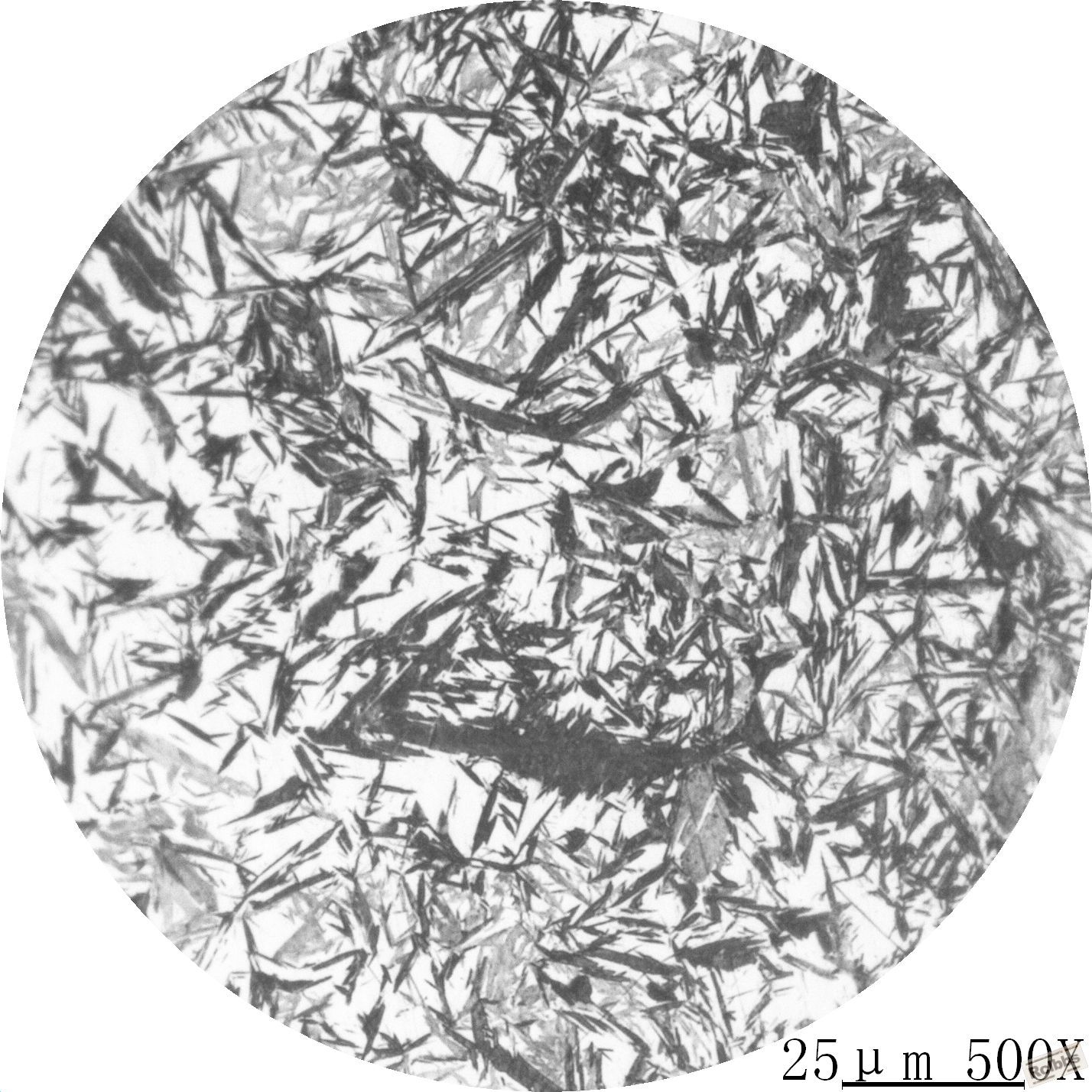

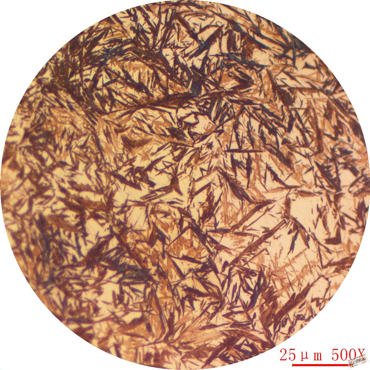

渗碳件照片
[ 本帖最后由 wujunfeng610 于 2009-6-11 23:43 编辑 ]
粗大针马+残余奥氏体
粗大针马+残余奥氏体
发表于 2009-6-11 23:42:49 | 显示全部楼层
照片很漂亮,只是马氏体、残奥都超标吧?
那张敲打力的图片是什么意思?
签到天数: 225 天
 楼主| 发表于 2009-6-11 23:46:26 | 显示全部楼层
回复 2# WJFU66 的帖子
是的,都超标,张敲打力的图片是另一问题零件照片,发错了,已经删除!
发表于 2009-6-12 06:05:40 | 显示全部楼层
楼主能否把上面过热组织的工艺说一下呀?是加热温度高(多高?),还是保温时间长(多长?)造成的?
签到天数: 225 天
 楼主| 发表于 2009-6-20 07:21:26 | 显示全部楼层
18Cr2Ni4W渗碳空冷后后续还有高温回火后再淬火回火,大量残余奥氏体可以消除,针马也可以改善
