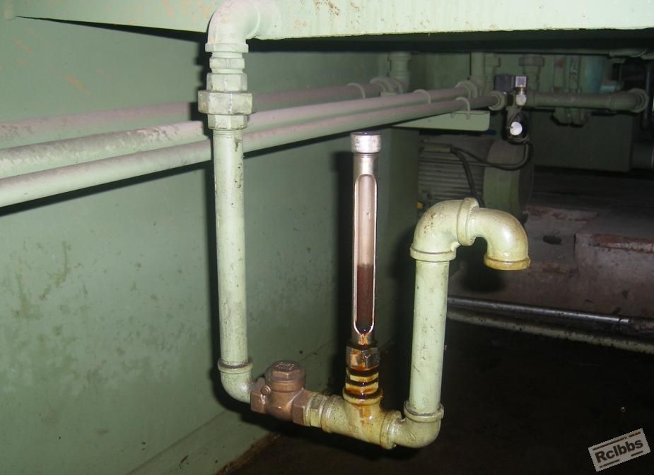

发表于 2009-6-12 15:18:11 | 显示全部楼层 |阅读模式
如附件图,该装置有和用途,如何使用、维护保养?
发表于 2009-6-12 15:23:06 | 显示全部楼层
测量炉子的密封性!

发表于 2009-6-12 15:26:58 | 显示全部楼层
那个类似液位仪的是起个联通器的作用?
发表于 2009-6-12 15:34:33 | 显示全部楼层
这个问题我记得是测量炉体的密封性的,如果链条部分漏气,油面会有气泡或是漏油!
论坛里有IPSEN 的人呢,出来解释一下!

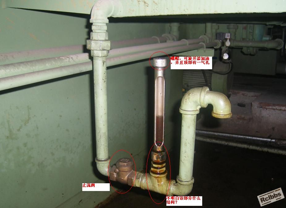

发表于 2009-6-12 16:11:27 | 显示全部楼层
就我了解的一些信息,如图注释。大家给予补充啊!
发表于 2009-6-12 16:28:52 | 显示全部楼层
显示炉腔压力
当炉膛有压力,逆止阀将关闭;当炉膛形成负压时,液位计的液位将下降。液位计下部结构很简单,有连接螺母,垫片,和下面的对丝连接就好了。这个逆止阀,里面有一个铜的圆片,一面有铰链,一面自由活动。不需要大的维护,保持管路不要有杂物就可以。
发表于 2009-6-12 16:40:27 | 显示全部楼层
回复 6# whb46102 的帖子
玻璃管上无刻度,又怎能显示炉膛压力?
发表于 2009-6-12 18:10:26 | 显示全部楼层
会不会是排油的一个装置啦?在连通器里面保持一定液面高度,保证炉膛内的压力,在淬火油不小心进入加热室链条槽的时候,通过这个地方溢流出来。?????单向逆止阀将是哦防止当炉膛形成负压时,空气进入炉膛。液位计就是观察该连通器是否有油密封的。

发表于 2009-6-12 20:40:04 | 显示全部楼层
回复 1# 丹尼尔 的帖子
这是看炉底密封油液位的

发表于 2009-6-12 21:12:11 | 显示全部楼层
淬火时会溅起油,一些油会落到炉连的这个部位,油会从这里排出(量很少),翻译作——埔油器(我的翻译),另外必须保证里面有油,否则会漏气,当然,如果您未能及时发现无油,则会漏气,随着您n次的淬火,他又会聚集上油于是又不漏气了。。。。。。

发表于 2009-6-17 16:42:22 | 显示全部楼层
8# 12#的解释加在一起就比较全了,我也用过ipsen的多用炉,我认为有以下原因:
1.U型管起到油封的作用,单项阀防止负压时空气进入炉膛。
2.在淬火时偶有少量淬火油落入链条槽内,可从此处溢出。
3.玻璃管是检测U型管内是否有足够的油来密封。
4.此处又有另外一个作用,当液位计不准确时,检测淬火油是否加得过多,过多淬火时从此处溢出。

发表于 2009-6-18 21:10:35 | 显示全部楼层
这是IPSEN炉的一个安全装置,防止淬火油倒灌进加热室产生炸炉。   此U型管就是一个排油器。当淬火油加的过满时淬火油从炉链导槽护板中泄油,在经过U型管将多余的淬火油排出炉外。U型管中必须保持一定的淬火油,如过低会导致炉内气氛泄露。
