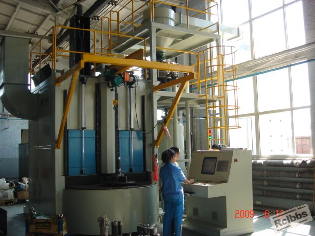

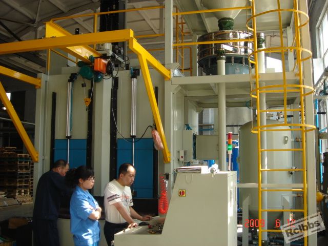

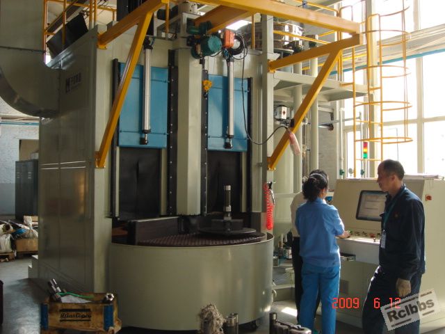

我们新上的设备,大家看一看,熟人可能都知道它是什么设备了。

看着有点像感应淬火设备,不知道是不是

双工位喷砂机
没见过。有高压风包和除尘装置,回转工作台,小的葫芦吊,两个活动门,有胶皮门帘。我估计是:双工位喷砂机。用于氮化前的表面处理或工件热处理后的表面处理。
发表于 2009-6-12 16:17:12 | 显示全部楼层
看到一个除尘排口,一个漏斗回收利用装置。

3、4楼回答正确,内外各一个工位,里面的喷的时候,外边装卸,较我们以前的设备在这一点上提高了效率。
双层罐,钢丸循环喷射,较老设备省去了漏砂等待时间。
自动筛选,较以前省去了人工筛分,也保证了钢丸粒径,保证了喷丸效果。
不过这三点是目前喷丸机的基本要求了。
喷丸强度能达到0.01inch。

看上去不错,不知工作现场噪音有多少分贝、有无粉尘飞溅?

后面那个大罐子有啥用途?储气罐?

后面那个是双层的储砂罐。

钢丸飞溅现在还没有出现,不知过半年怎么样,
噪音,有时超过85分贝了,昨天环保局刚测,所以我拿了相机拍了照片。
除尘放在室外了,不然更高些。

它是悬挂式还是转盘式!

看见了振动筛,呵   楼主的设备是压入式喷丸机?但是没有看见喷枪哦。和我们这边的设备区别还是蛮大的!请问楼主设备生产厂家是什么单位啊?谢谢

壳体外是一个卡盘,工件卡在上面喷丸。

喷枪在另一面观察窗可以看到。

机器使用的钢丸是什么材质的,主要处理什么工件的?

除尘用滤筒的不会有问题,但是噪音问题很难解决!进口的风机+消音装置也不是保终身的!

经过加装消音棉,噪声问题已经解决。

钢丸用的是摩根的ES330,硬度55-60HRC。
用于喷渗碳淬火后的工件,硬度58-63HRC
