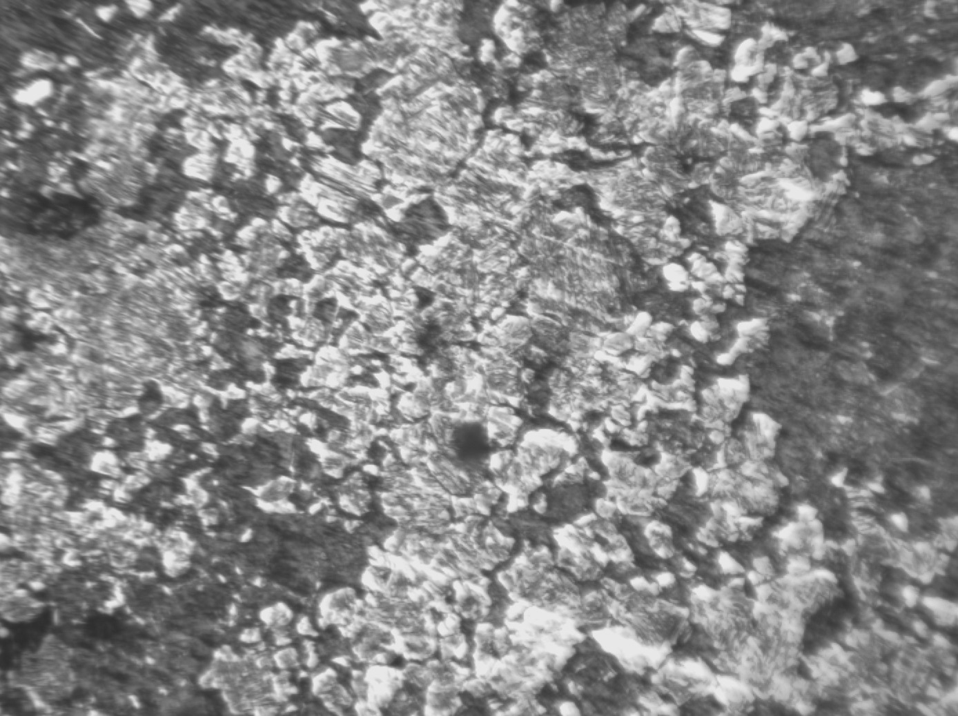

大家看一下这张金相图片
45#钢Φ50mm锻造棒料淬火芯部出现M M范围约1.5mm
淬火工艺为860℃保温1.5h水冷
请各位大侠指点:

碳及合金元素显微偏析造成,纵向切开来看,碳偏析分布。

如果是马氏体,肯定是偏析,否则,楼主要得奖了

这应该是偏析造成的

剖开来再看一下 其他几个面情况

是偏析  热处理应该不能单独在芯部出现马氏体
