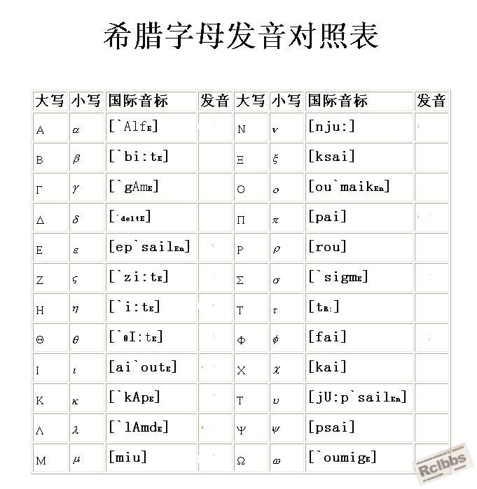

不锈钢中除了铁素体,马氏体等常见组织和相外,会出现一些特定的组织相。如δ铁素体,σ相,α铁素体称为阿拉法铁素体,请问各位专家δ,σ如何叫法?
发表于 2009-6-13 09:40:49 | 显示全部楼层
α----阿尔法
δ----代尔塔
σ----西格玛

这个很好用。
