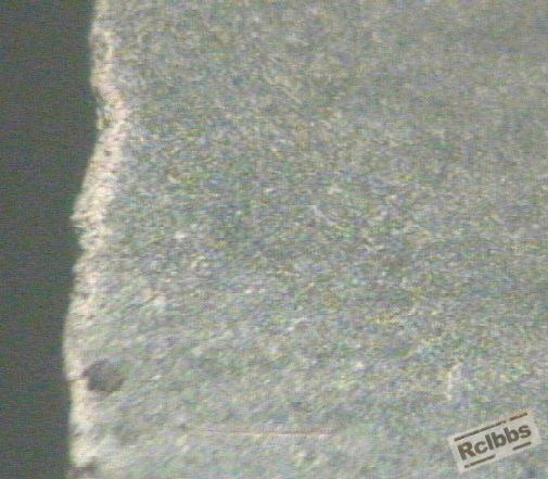

C43材质的件,在渗碳炉内进行表层补碳处理降温到840℃油淬,观察金相,工件表层有脱碳现象。哪位大哥帮忙指点一下,急!

发表于 2009-6-19 20:03:14 | 显示全部楼层
根据楼上照片,不能确定是否存在脱碳层。
