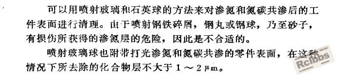

喷砂机喷过的零件是要去零件尺寸的,大概1-2道左右,你的白两层就这样没有了。
建议化学热处理零件砂子在100-120目,压力0.15-0.25MPa,喷射距离在15-25cm之间,只是建议。

白亮层有多厚? 我们都清楚:强化渗氮的白层厚度一般在0.010~0.025mm,离子氮化则更薄(绝不超过0.010mm),而喷砂处理要达到工件表面颜色均匀一致,会使被处理件表层皮面被削去0.02mm左右,如此一来白亮层自然就被破坏甚至被完全削去。其实,氮化后也可以不喷砂,可进行光饰处理,处理后表面不仅颜色均匀一致,而且有光泽,而光饰处理,能使白层保留完好。(孤鸿踏雪)

我公司有些出口零件需要亚光,用80-300目(不锈钢用80-100目)玻璃砂喷砂。喷沙时喷嘴离工件距离≥200mm。振动抛光用的是白刚玉球等。这就是光饰处理,也叫光整处理。

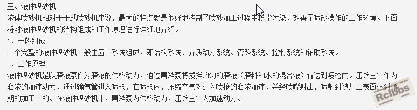

回复 2# excellence 的帖子
"磨液浓度"?
这是什么工艺,需要加液体?
