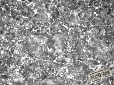

以下图是CN共渗件的心部组织图 沿晶界那应该是铁素体吧
为什么出现这样的形态
这样对件的性能会有什么样的影响呢
求助高人指点
心部硬度在HV0.3   300左右
图400X

发表于 2009-6-15 15:01:42 | 显示全部楼层
是什么材料?出现铁素体是冷却速度慢的原因.
发表于 2009-6-15 15:48:30 | 显示全部楼层
白色东西为先共析铁素体组织,和冷速有很大关系。
首先提供材料成分,以便大家分析。

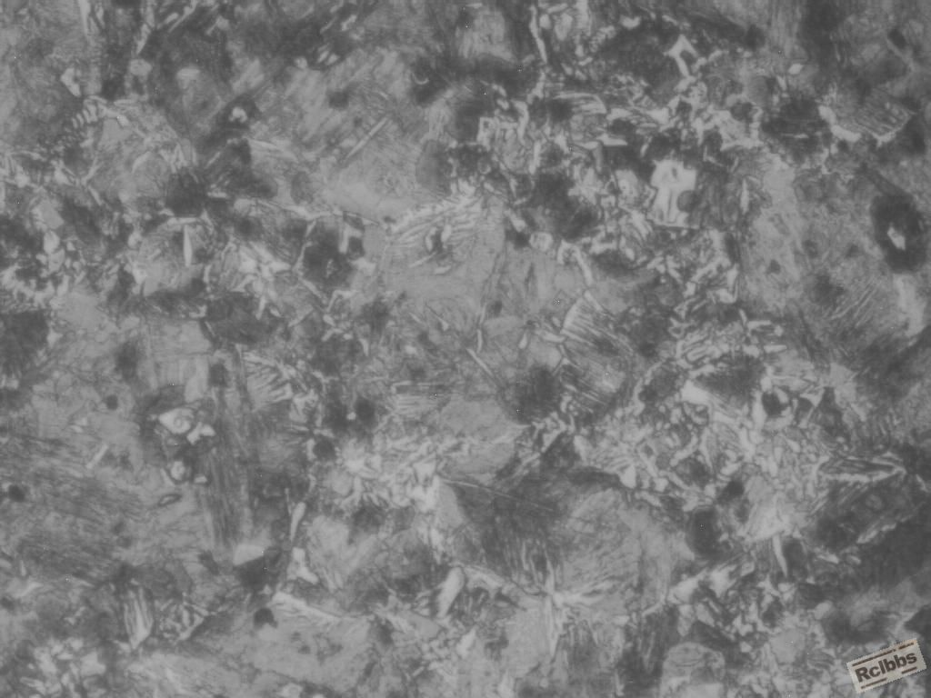

 楼主| 发表于 2009-6-15 16:33:46 | 显示全部楼层
想请教下 这样的心部组织 会对材料的性能造成什么样的影响。
谢谢。

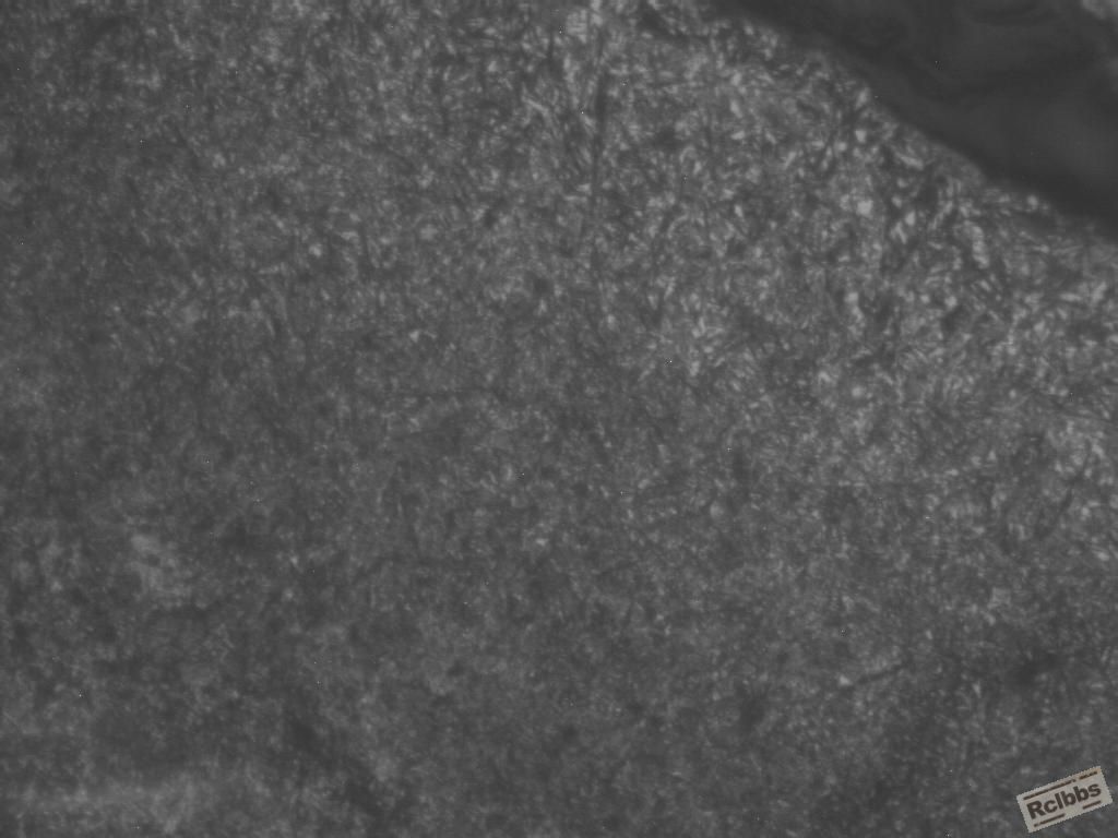

这个是400X 拍的渗层组织
这个是400X 拍的渗层组织

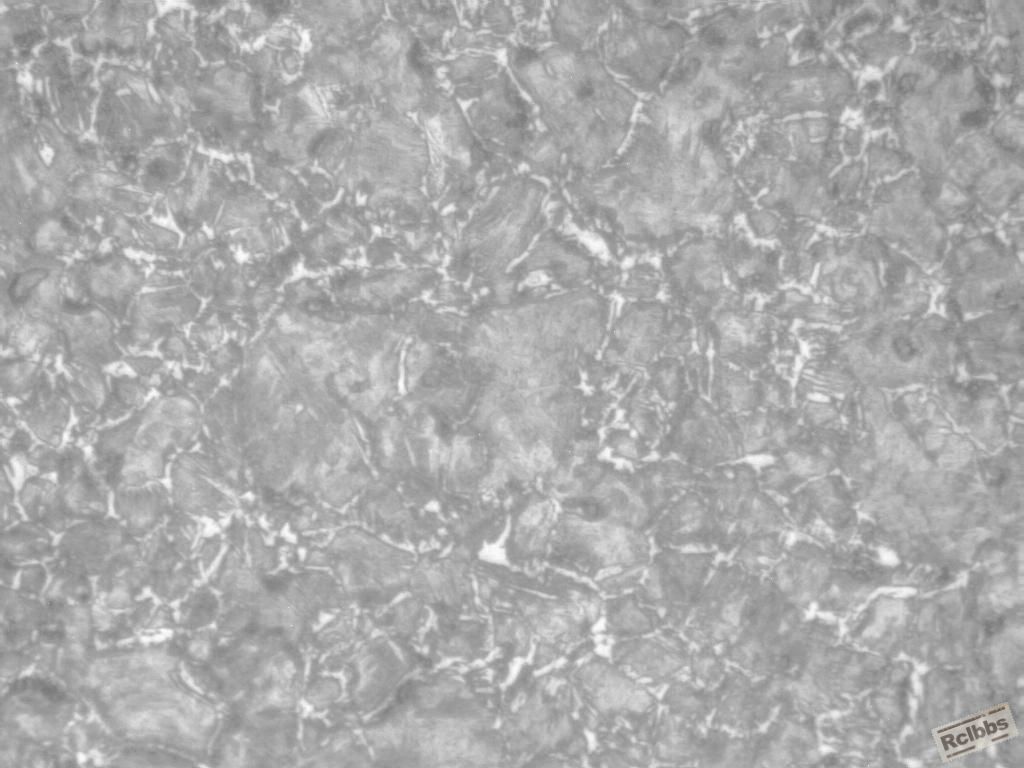

400心部
400心部
发表于 2009-6-15 16:49:12 | 显示全部楼层
渗碳之所以选用低碳钢,无非看中低碳马氏体的韧性和强度之间有优良的配比。
照片上那么多屈氏体+铁素体+贝氏体,直接影响心部强度。假如不承受较大的冲击和抗拉+抗弯,只要求表面耐磨,那么问题不大。反之,呵呵......
发表于 2009-6-15 17:25:11 | 显示全部楼层
回复 5# shaolin 的帖子
心部组织过热,有魏氏组织!力学性能大大降低。渗碳前没有做好预处理。
渗层正常,

发表于 2009-6-15 19:00:22 | 显示全部楼层
楼主的零件可能壁厚较厚,心部出现这种冷却不足组织是很正常的!况且硬度已达到300HV,还是不错的。

发表于 2009-6-15 19:10:56 | 显示全部楼层
心部有铁素体析出,这和冷速有关,如客户无特殊要求还是可以的,但最好还是不要出现网状,国内一般认为心部铁素体不超过3%为好。

发表于 2009-6-15 19:54:35 | 显示全部楼层
先共析铁素体。是在淬火冷却速度过快而产生,建议返工处理!

发表于 2009-6-15 20:19:15 | 显示全部楼层
一般来说:是碳氮共渗后的淬火温度低了.就这一句话.
发表于 2009-6-15 20:27:48 | 显示全部楼层
这样的心部组织,直接影响零件的强度.特别是齿轮.肯定不合格.

发表于 2009-6-15 21:52:04 | 显示全部楼层
C:≦0.10,碳量较低,淬透性低,CN共渗心部得到这样的组织应该是正常的。

发表于 2009-6-15 22:21:57 | 显示全部楼层
回复 1# shaolin 的帖子
冷速过慢。有魏式体。铁素体沿晶界析出
 楼主| 发表于 2009-6-16 11:41:53 | 显示全部楼层
楼上咋判断的呢

发表于 2009-6-16 13:34:04 | 显示全部楼层
心部出现铁素体是很正常的现象,但铁素体的量要控制。
影响铁素体的因素有:淬火温度,冷却速度,工件尺寸。
