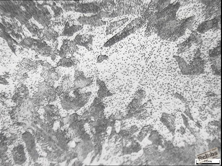

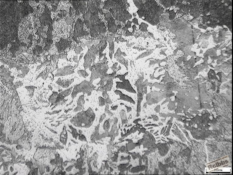

材料为G33Mn4,出现在芯部位置。什么原因?
400X
400X
800X
800X

发表于 2009-6-16 14:00:33 | 显示全部楼层
看形状像球状珠光体,估计是从铁素体里析出来的。感觉是3次碳化物,但3次碳化物那有这么多呢。会不会是假象,你重新做一下看看。
签到天数: 220 天
发表于 2009-6-16 14:12:12 | 显示全部楼层
铁素体上的点状——我认为属合金碳化物质点。
建议楼主重新制样看看。
发表于 2009-6-16 14:20:41 | 显示全部楼层
是铸钢吗?
发表于 2009-6-16 16:14:56 | 显示全部楼层
这是一种特殊材料,可进行A-M转变。
发表于 2009-6-16 16:31:08 | 显示全部楼层
3次碳化物的可能性比较高,个人认为。
发表于 2009-6-16 20:56:07 | 显示全部楼层
铁素体腐蚀略微深点,往往都有麻点,一直想知道它是啥
签到天数: 19 天
发表于 2009-6-16 21:33:36 | 显示全部楼层
是高铬铸铁吧?
发表于 2009-6-17 22:40:04 | 显示全部楼层
制样问题,抛光时间太长了的原因。
