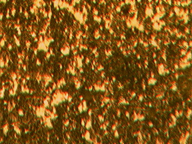

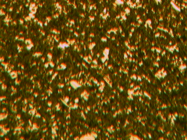

我是个新手,试样做的不好,现在正在努力练习,如果看不到效果麻烦指正,图片也不是很清晰,很抱歉,但也很希望得到高手的指点,紧急学习!!(这里是我们委托外面处理厂做的,但出来后,效果感觉不是很好用,但也有好用的,就是不稳定,每批都不一样,很苦恼,所以没办法就加套金相想自己控制下)请专家们给出建议和说明,我自己看的不太懂!!!!
M2AL 100X 回火 不知道组织是否有问题,在使用过程中就是不耐用磨损过快,硬度在66HRC

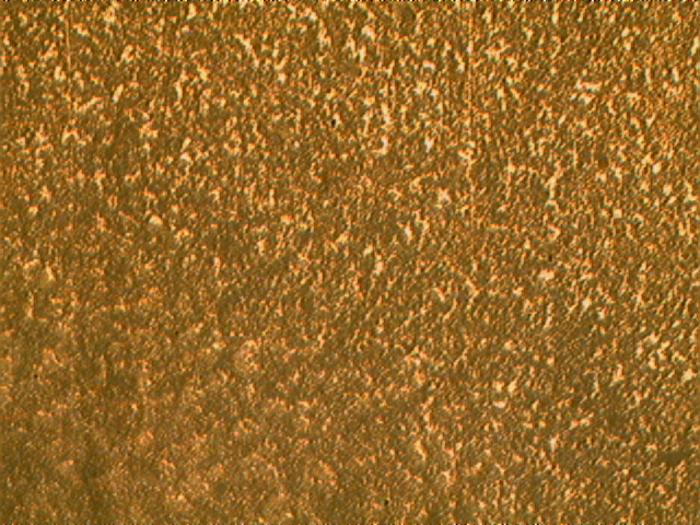

M2AL 500X 回火 这个和1.2图不是一个处理厂做的66HRC,切削使用感觉比图1工件强点,不知道和上面的比较是 ...

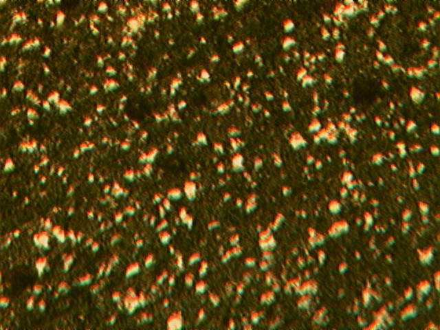

W18 500X 回火 硬度在63HRC 使用中特别不耐用不知道是不是淬火温度低了,请老师帮忙

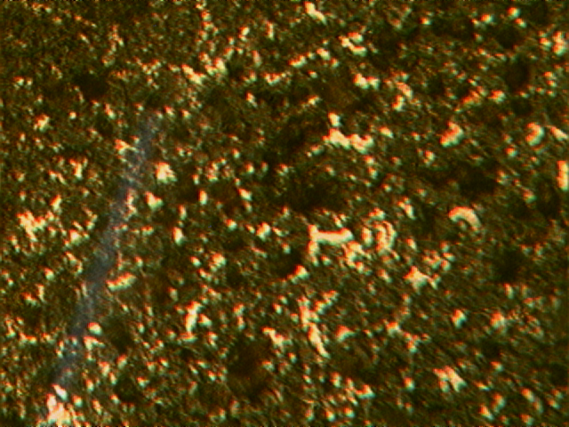

500X 未知高速钢材料66HRC 不知道这样的是不是算可以,是从哈量产的钻头截取的

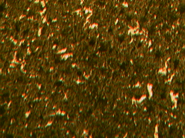

M35 500X 66HRC 这个能帮忙解说下更好,使用中断裂 我感觉有轻微过热

图片做的太虚,看不清晰!总的来看碳化物有点大,不均匀。

高速钢在回火后看金相,只能看回火是否充分。
高速钢淬火后必须看金相,奥氏体晶粒不能太粗,也不能太细,这对以后的使用影响很大。奥氏体晶粒太粗,是过热,脆性大;太细,合金元素溶解不充分,红硬性差等等。
回火后的金相是黑色的回火马氏体基体+白亮的碳化物。如果不够黑,说明回火不充分,你的第一图1回火显然不充分。如果回火温度低了或回火次数少,红硬性不会好,残余奥氏体转变不充分====

楼主的问题可以从金相组织中进行解释,对高速钢耐磨性有较大影响的有:硬度、碳化物多少、热处理工艺等,从提供的图片看,碳化物的量与形态是有差别的,这会对它的耐磨性有影响

1.2.3图片是W6MO5Cr4V2AL     1.2 图   850 预热  1195 高温  580-620 分级后空冷 回火4次 次/2小时 (他们说是4次~~~ )   3图是另一家处理对应比较,具体温度对方正在答复    4图片是 W18Cr4V2   说是1180高温   580-620分级 空冷 回火4 次  我估计怕是和M2混料做的  硬度63HRC  使用中磨损很快 和正常的差很远   5图是拿加工生产中的麻花钻 材料不清楚,想是要做对比才放上去的,  6图是W6MO5Cr4V2Co5   硬度在66HRC  850预热  1195高温  (理论上温度过高)580-620 分级 空冷  回火4次   由于是新手,对这些也不好判断,之所以发上来让专家帮下忙

图4好像碳化物特多,没溶解。

W18Cr4V2 耐磨性超过M2的,磨损快应该有原因的。
看刃口组织,而不要看中段。搞不好刃口脱碳。你打表面硬度根本查不出的。
硬度到了+碳化物分布均匀,没道理不耐磨的。

图片确实比较模糊,但基本上可以考虑8楼朋友的结论。
从您提供的高速钢热处理工艺也能证明这一点,淬火温度低了,使得碳化物溶解不充分。高速钢最终检验光是硬度合格并不代表性能合格。虽然硬度达到但红硬性是没有保障的,自然耐磨性也是没有保障的。

图片确实不够清楚,影响观察,不过大体也能看出少许缺陷:
晶粒粗大,碳化物分布不均,应考虑热处理工艺的合理性或者执行的严格性,处理不好当然红硬性差, 也就不耐磨了。
