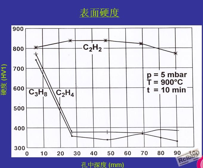

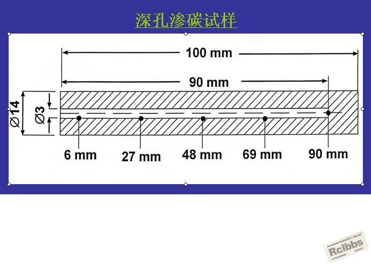

发表于 2009-6-29 16:03:24 | 显示全部楼层
见附件,IPSEN工程师的解释。
深孔真空渗碳,渗碳介质丙烷与乙炔的区别:

发表于 2009-6-29 17:51:36 | 显示全部楼层
看了楼上的图片,我相信我们找资料的多,做实验的少,要想知道问题的答案,做一做就知道了。

发表于 2009-8-3 18:28:57 | 显示全部楼层
仔细看了下,5楼的图片,差别没有那么大的,应给是工艺的问题;
丙烷做容易产生焦油和碳黑,乙炔做仅会产生少量碳黑。
