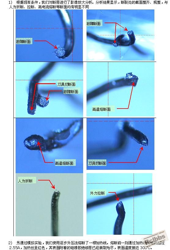

使用康铜加热丝、玻璃纤维、硅橡胶绕子而成的加热器,使用一年后加热丝断裂,断裂面规则,硅橡胶无折痕,使用环境-30度以下,水汽重,一年内断裂(平均1.5天加热器使用一次)个人认为为康铜加热丝的处理问题,请大虾指点 未命名.JPG

忘了介绍的,加热丝直径为0.18mm,
