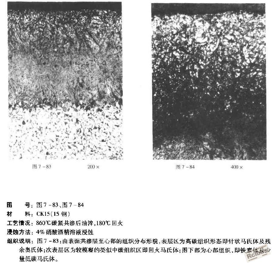

今天在翻查图谱的时候《钢铁金相图谱(任颂赞、张静江等)》看到一个图片 如附件所示
为什么CN共渗后淬火回火心部的组织还是铁素体而不是低碳马氏体
而这本书中还有其他材料的CN共渗淬火回火后心部又得到的是低马为主的组织,
淬火回火后的组织形态和材料有关系?
如果如图中CK15钢淬火回火后的心部组织是铁素体为主,那淬火的目的是什么呢?
新手疑惑,希望高手指点一二。

图7-83是860°碳氮共渗后淬油,材料15#钢,其Ac3为863°,共渗温度还没有达到其淬火温度,只有少量的珠光体发生了相变,所以淬火后只有少量的马氏体。而其它一些低碳合金钢,Ac3要低很多,淬火后就可以得到马氏体。

既然淬火的温度在AC3线以下 那做淬火的目的是什么呢》?
只是改善渗层的组织吗?
发表于 2009-6-17 13:24:48 | 显示全部楼层
对于表面渗层来说,已经超过相变点了,所以淬火基本上只对表面和渗层影响区有用

对于CN共渗的零件,淬火工艺的制定主要是针对改善渗层性能,这和普通未进行CN共渗零件淬火的目的是有区别的,而且如果CN共渗后还按照原来的淬火工艺进行的话,渗层组织可能会发生其他转变。
