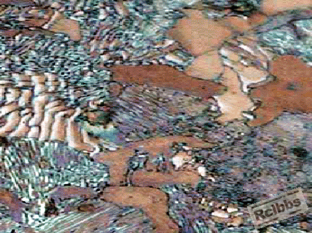

中碳钢,加热到830度,保温,然后进行空冷。请分析讨论金相组织

以上图片是经过4%硝酸酒精溶液浸蚀的。
发表于 2009-6-17 22:17:15 | 显示全部楼层
铁素体+珠光体
 楼主| 发表于 2009-6-18 16:50:42 | 显示全部楼层
回复 3# QT200 的帖子
组织中有索氏体吗?
签到天数: 809 天
发表于 2009-6-18 17:04:39 | 显示全部楼层
正火组织中应该没有索氏体。
 楼主| 发表于 2009-6-21 16:49:28 | 显示全部楼层
正常工艺是没有索氏体,我们这个件是外协的,对外协厂的热处理没有跟踪。
发表于 2009-6-22 13:38:16 | 显示全部楼层
F+P组织,最好是500倍
签到天数: 941 天
发表于 2009-6-22 20:40:03 | 显示全部楼层
中碳钢正火,S+P+F。
