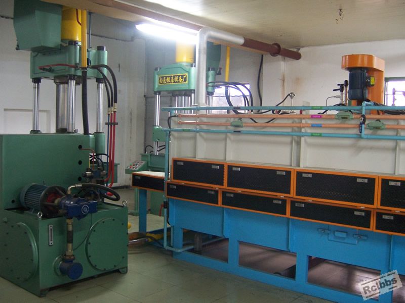

我公司想上淬火压床,原则是一切从简,便宜和能干活就是原则。外资品牌转底炉很贵,都要100多万,而我们老板只想出几十万,最多就给国内一个网带炉的钱,也就是最多30万吧。请问有人能接招吗?也不一定非要转底炉,步进连续炉也可以。

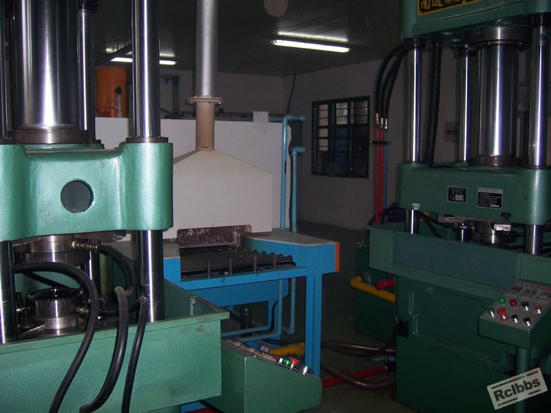

用小型辊棒炉好了,可以快速出料,价格也就二三十万的样子

胡工,我刚联系过,热处理论坛合作单位就可以做,离你公司也很近,上次开会见过的。
