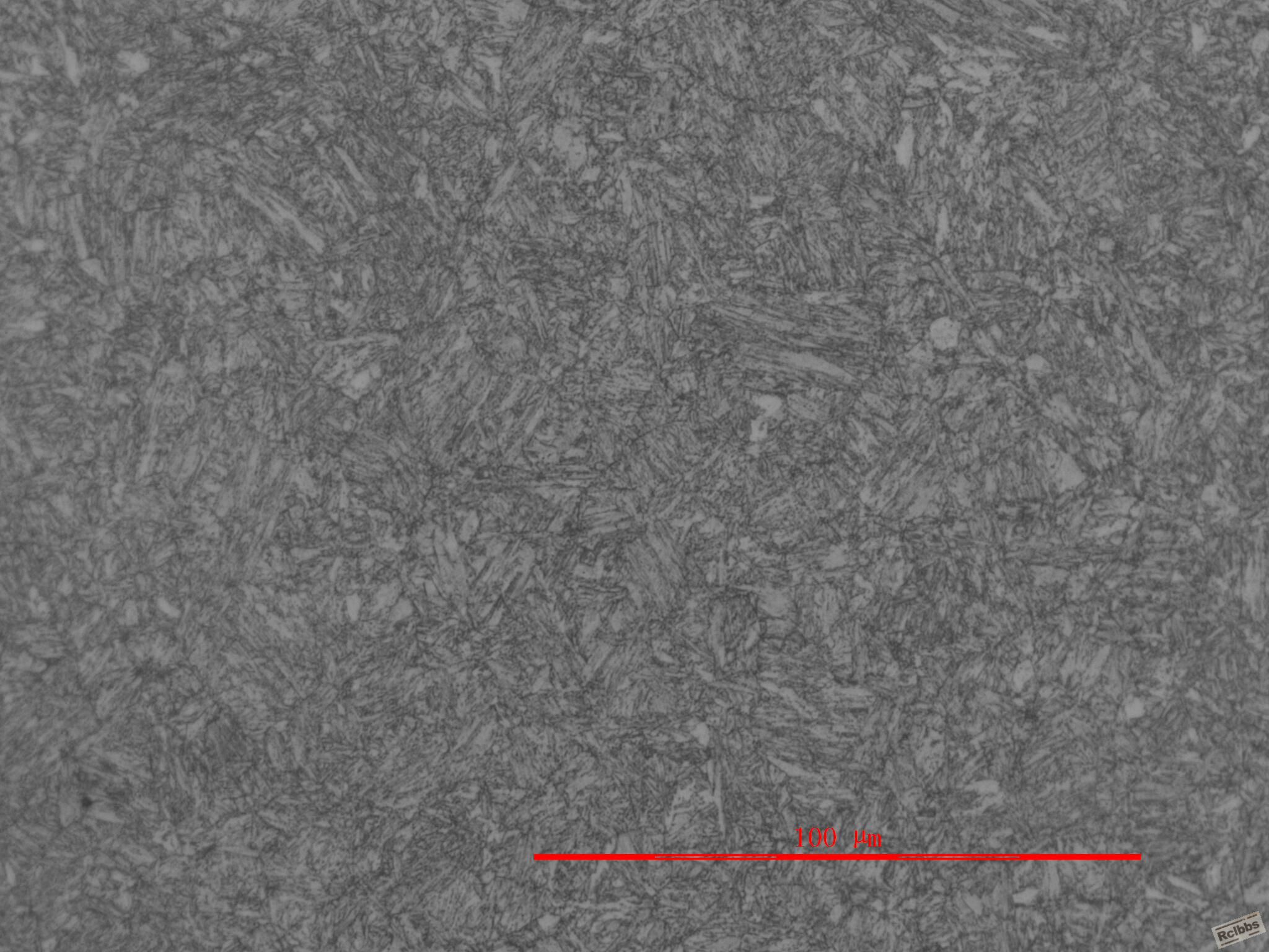

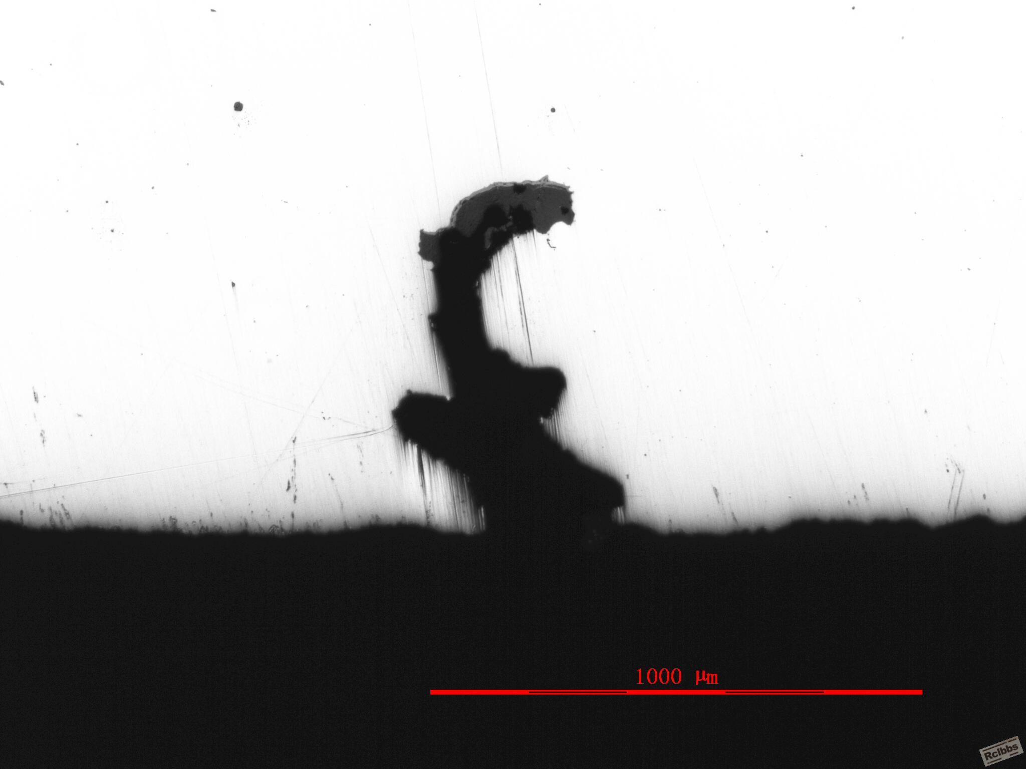

我公司最近生产的G105/28CrMo-127*9.19mm规格钻杆,经磁粉探伤后内外壁出现大量裂纹,主要为纵向和斜向。
查阅大量资料后,发现很多钻杆和抗挤毁套管生产厂家都遇到此类问题,而且目前的超声波探伤设备对斜向伤尚无很好的检测办法,通过降低探伤速度可提高检出率,仍无法保证全部检出,只能通过磁粉检测。
以下是相关照片,请各位高人分析,最终我会将分析报告发上来与大家共同分享。
这是裂纹原貌,不过这个是比较离谱的裂纹,大部分是很短的一道斜向小裂纹,很难发现。
登录/注册后可看大图

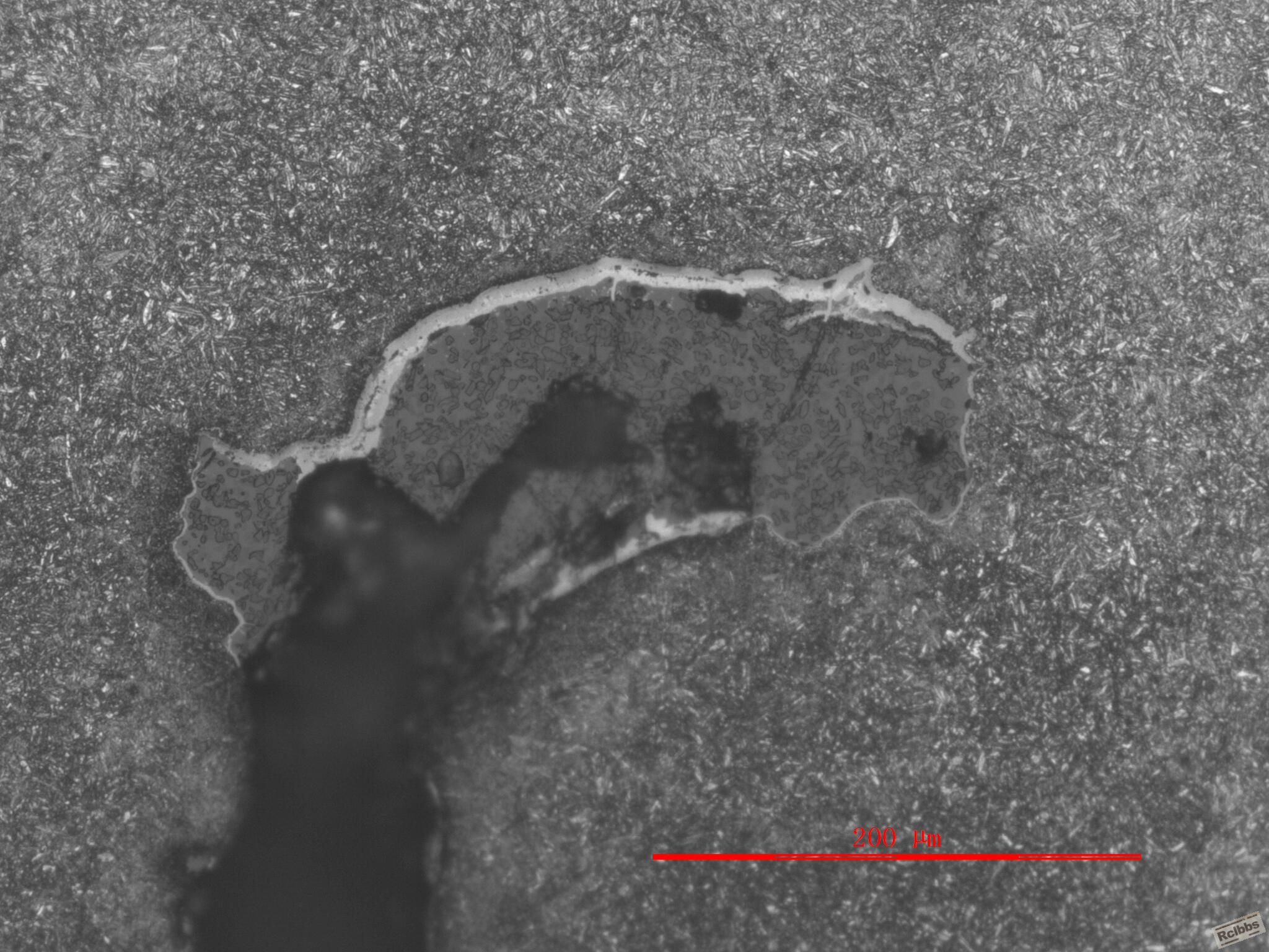

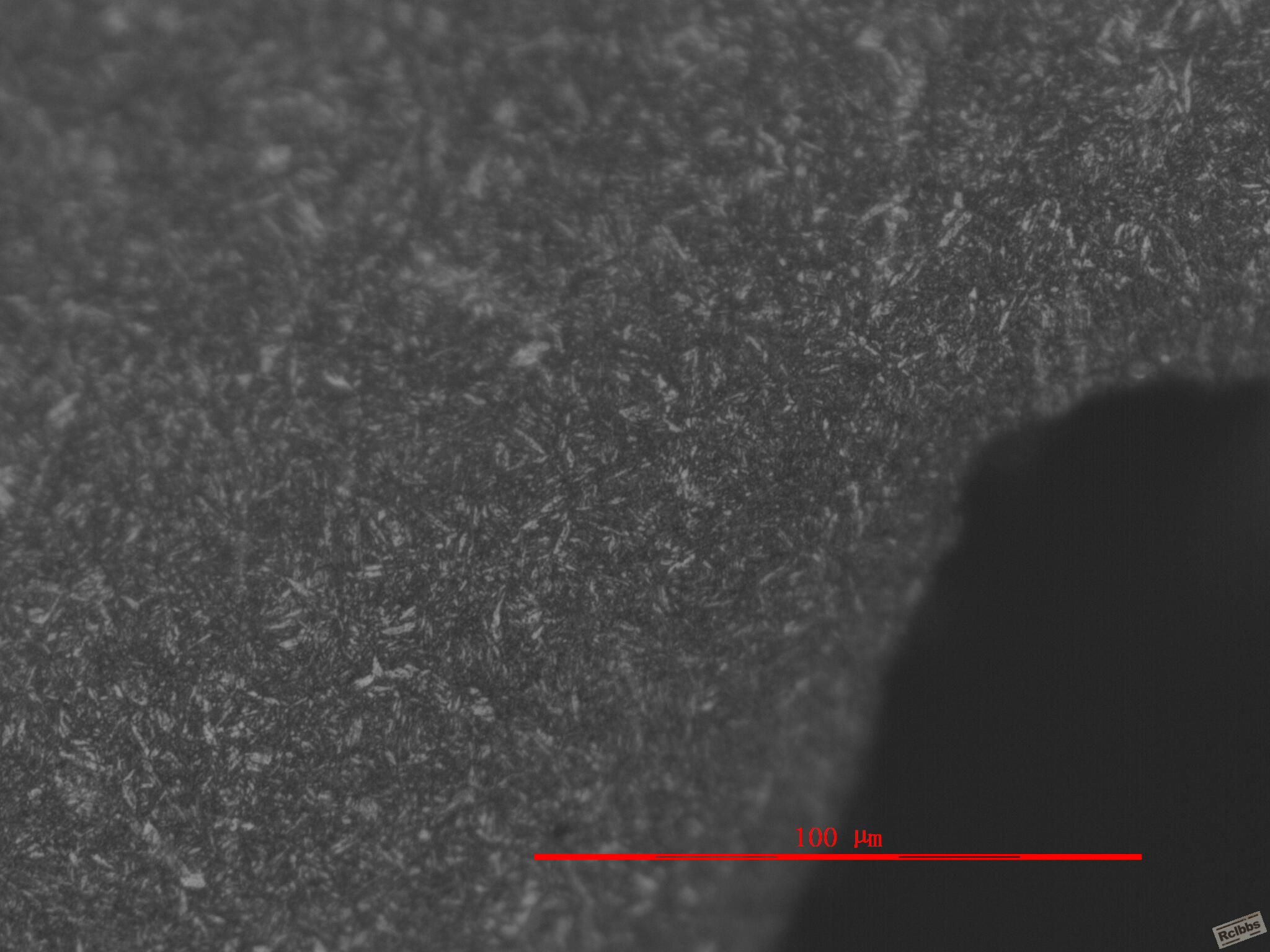

从裂纹的形态来看不像是淬火裂纹,应属于原材料裂纹..如第五张图裂纹有明显的脱碳层.
签到天数: 809 天
发表于 2009-6-18 17:16:52 | 显示全部楼层
从裂纹的形态来看不像是淬火裂纹,应属于原材料裂纹。但第五张图裂纹边的白色的东西不是脱碳。
签到天数: 93 天
发表于 2009-6-18 22:51:36 | 显示全部楼层
是脱碳层吗?仔细看看专家“今夜”。
签到天数: 27 天
发表于 2010-12-30 23:02:12 | 显示全部楼层
可能是第二相或者夹杂?从最后一张照片看,基体与其之间明显有一道白色的界限,并在这道界限有破碎和脱落现象
发表于 2010-12-31 11:44:33 | 显示全部楼层
鄙人怎么看着那条白色的像是抛光液啊,纯属拙见,呵呵
签到天数: 76 天
发表于 2010-12-31 13:32:58 | 显示全部楼层
白色的东西不是脱碳,应是其它东西
签到天数: 281 天

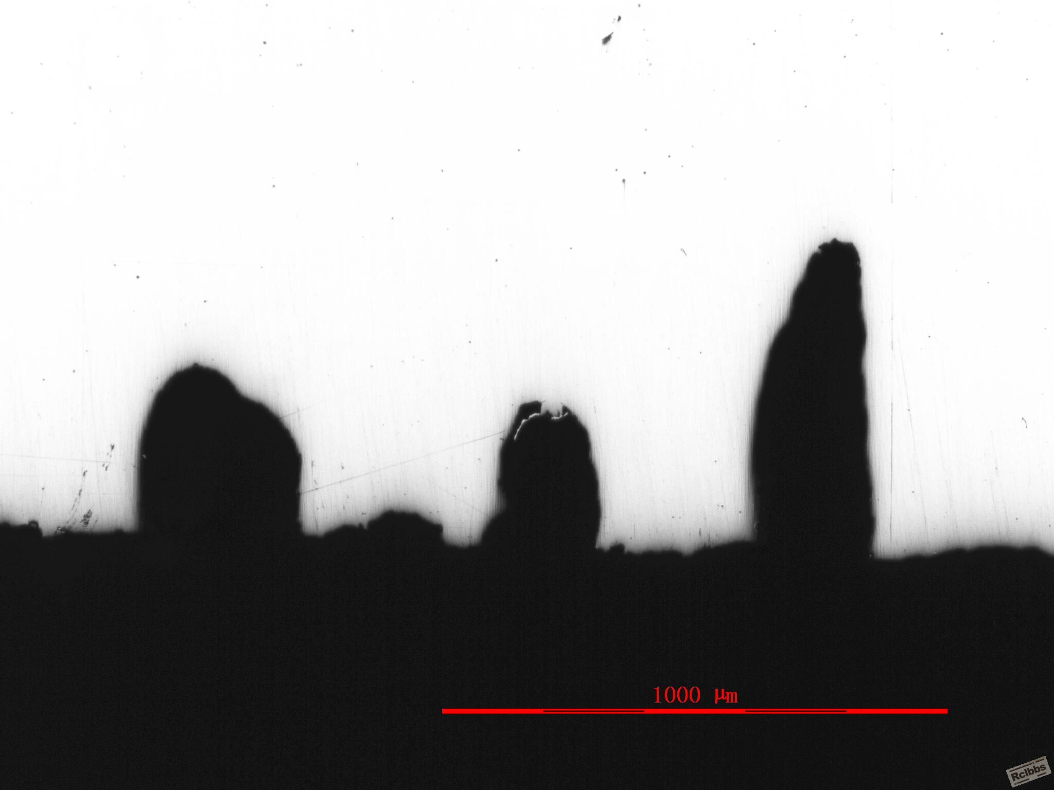

发表于 2021-1-29 09:35:41 | 显示全部楼层
看着是道划痕啊,图4表面无增减碳的现象,图5顶端是异物钻进去了
