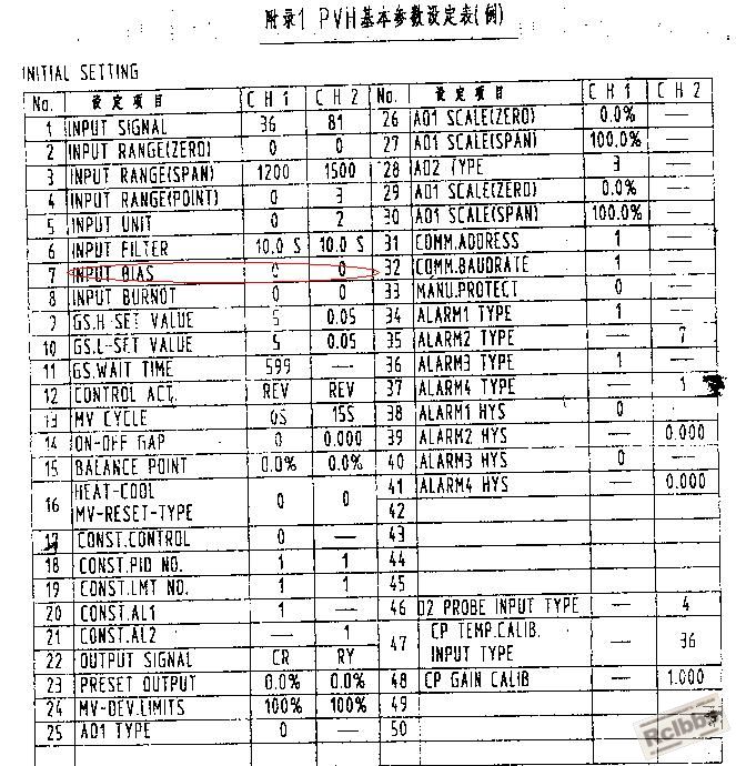

定碳结果为1.2,而实际显示为1.0.如何修正?是更改修正系数呢还是修改毫夫值?如何操作?

选择碳势对应通道,修改“PV Bias"值应该就可以了

一般来说丰东的碳势设定在2通道,说明书应该客户端也有,你再找找看
具体步骤:1、从菜单画面进入“系统设定”画面(initial setting)
2、按方向键选择,将channel 2 的PV Bias值修改一下(默认值是0,可设置正负值)

1、我已经找到这个PV Bias ,它的设定范围在-1-1之间。那么这个值应该就是比例系数了,对吗?
2、920℃定碳相差0.2cp,820℃定碳相差0.1cp,那么这时候又如何来修改这个比例系数呢?
3、富士双通道碳控仪不像易普森的碳势修正 ,可以按照温度段来更改修正系数。
厂家给我们的碳控仪说明书只有12页啊,介绍的很粗略,都不知道附件设定项目的具体含义!

这个确实是不可以按照温度段来设置系数的,目前比较多的做法是选择一个常用的温度,按照这个温度来修正。
这个比较不方便。
另外,楼主要确认下定碳的精度,再修改这个系数,FUJI的说明书我倒是有一本,但没有电子档,我尽量整理下,到时侯发出来

请尝试用PV  Bias和Gain(增益)来解决。另外,设定范围没这么大吧,会不会是CH1通道?48栏
