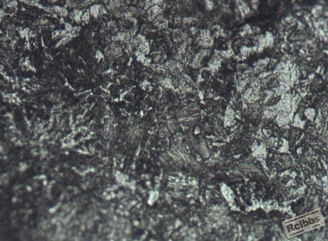

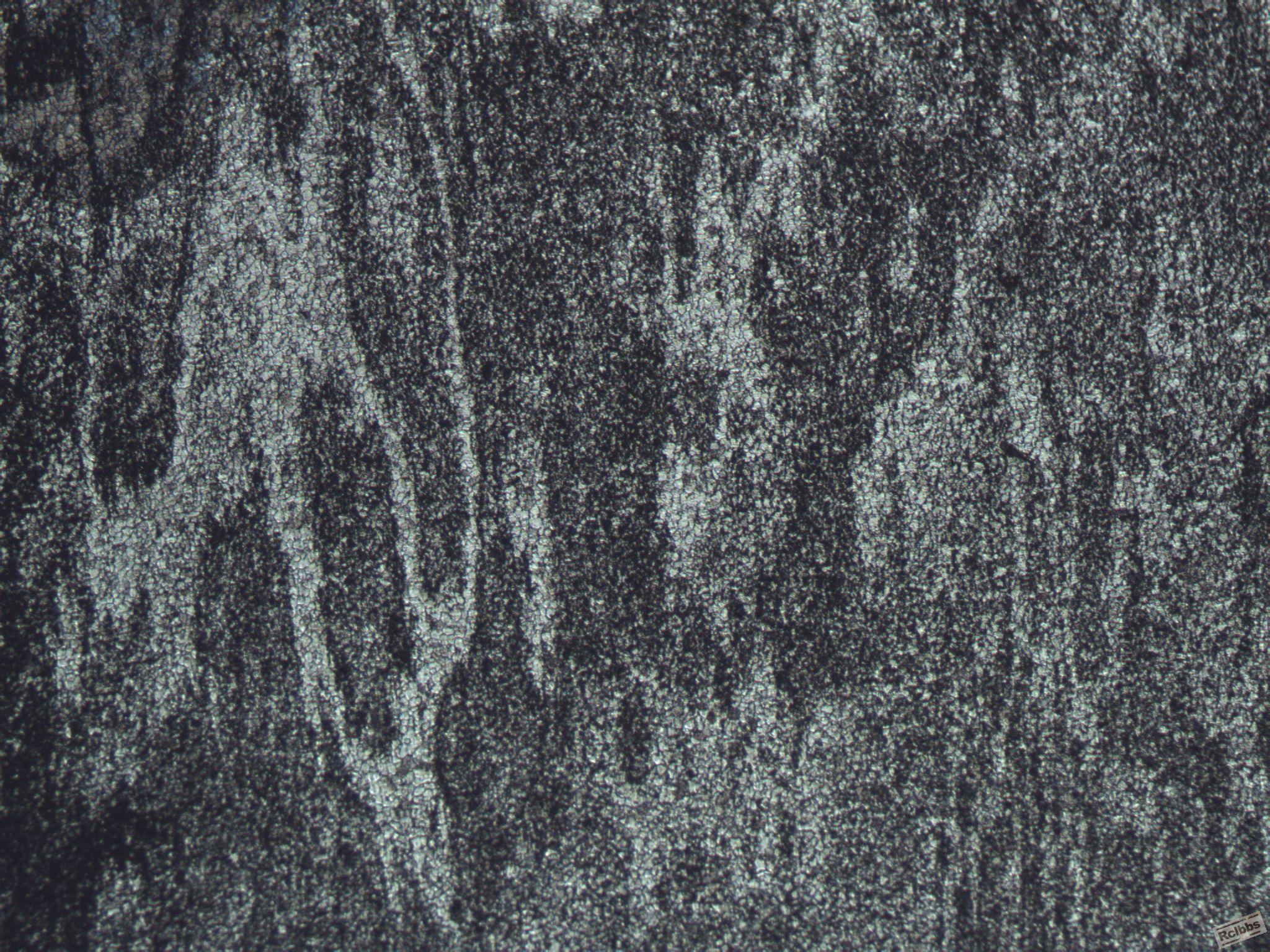

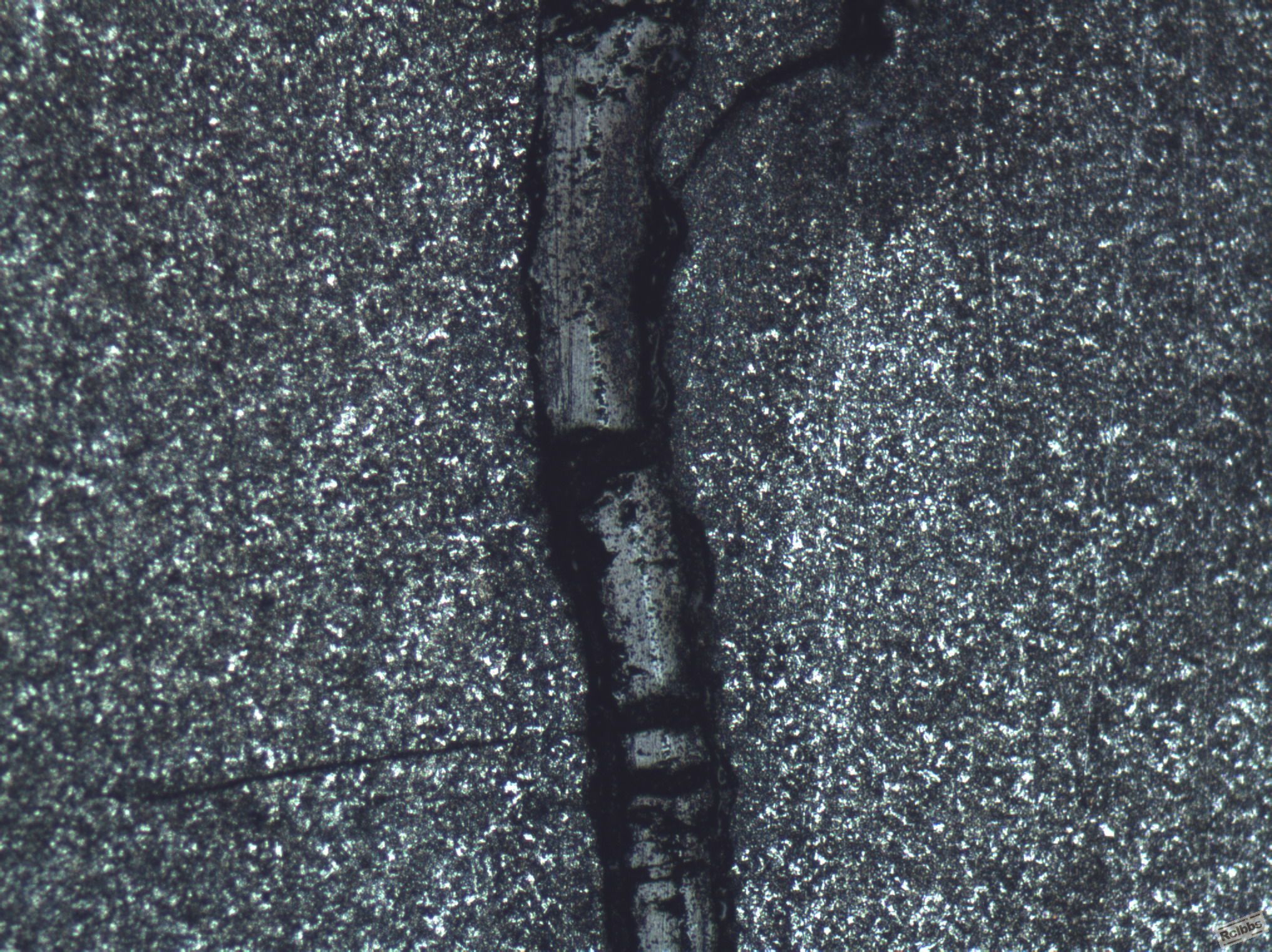

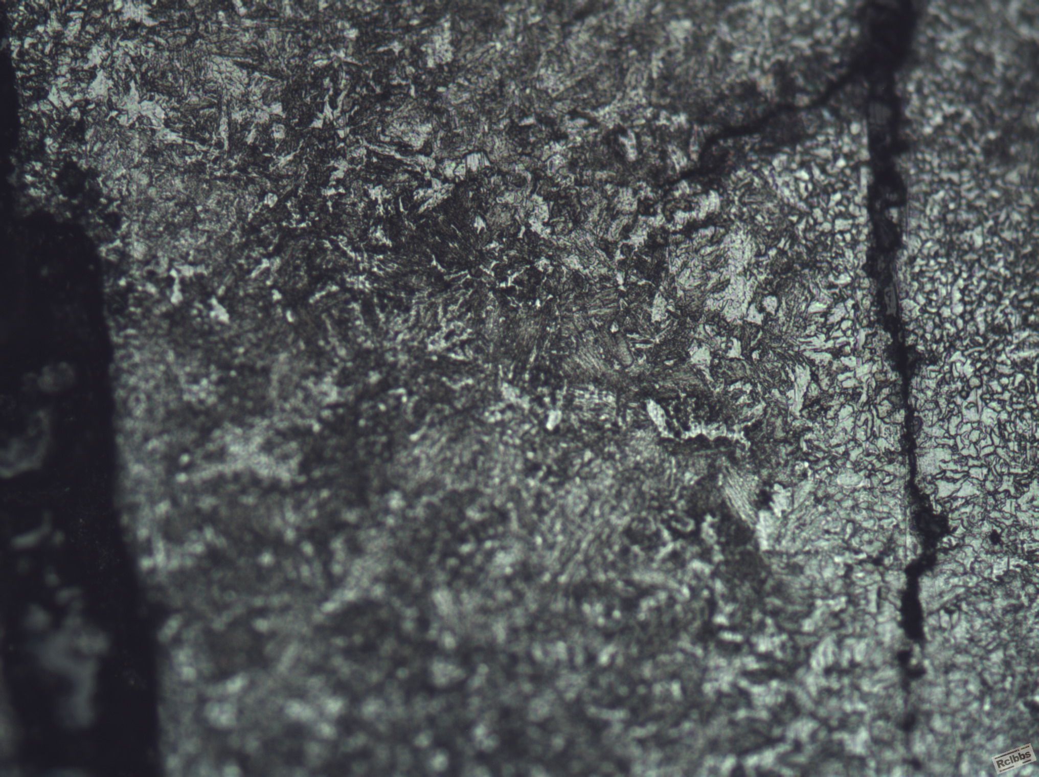

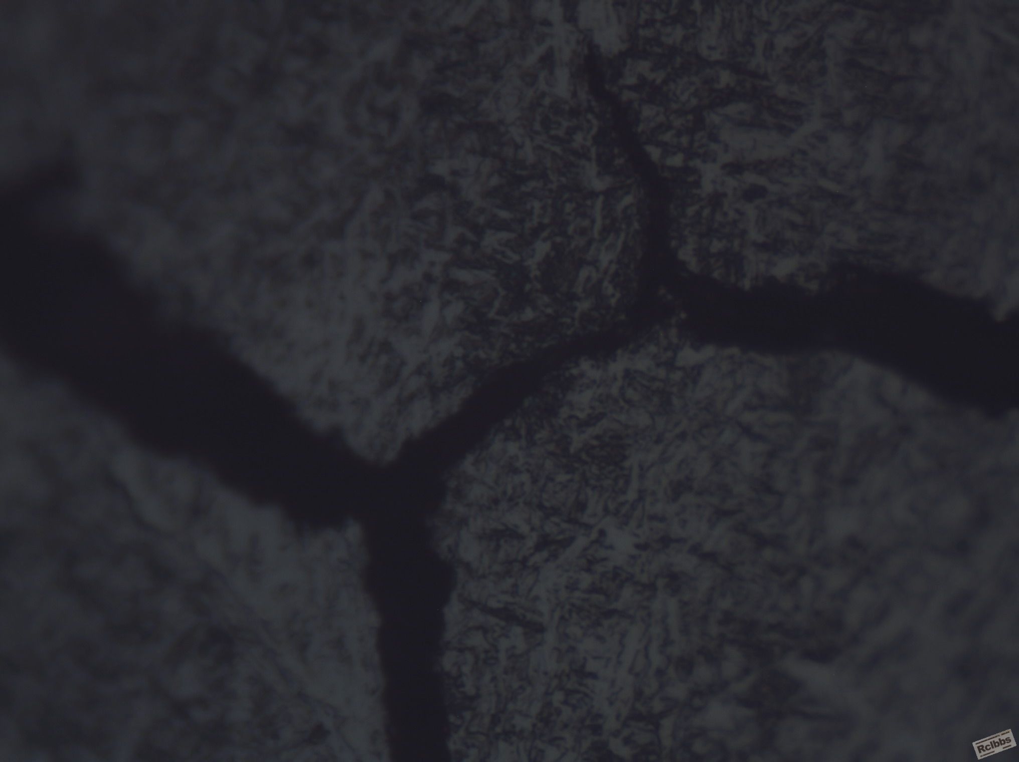

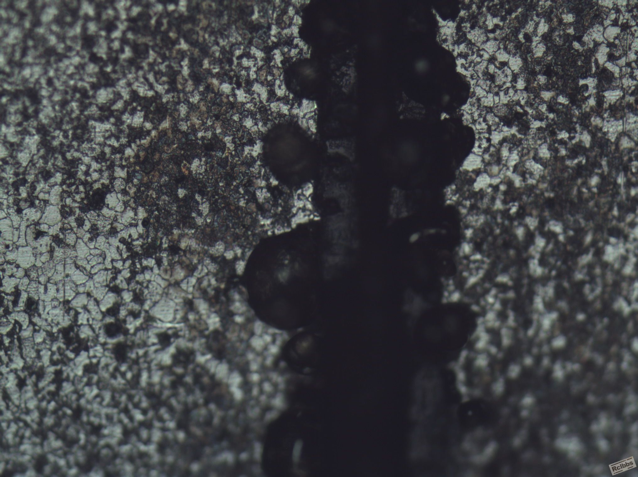

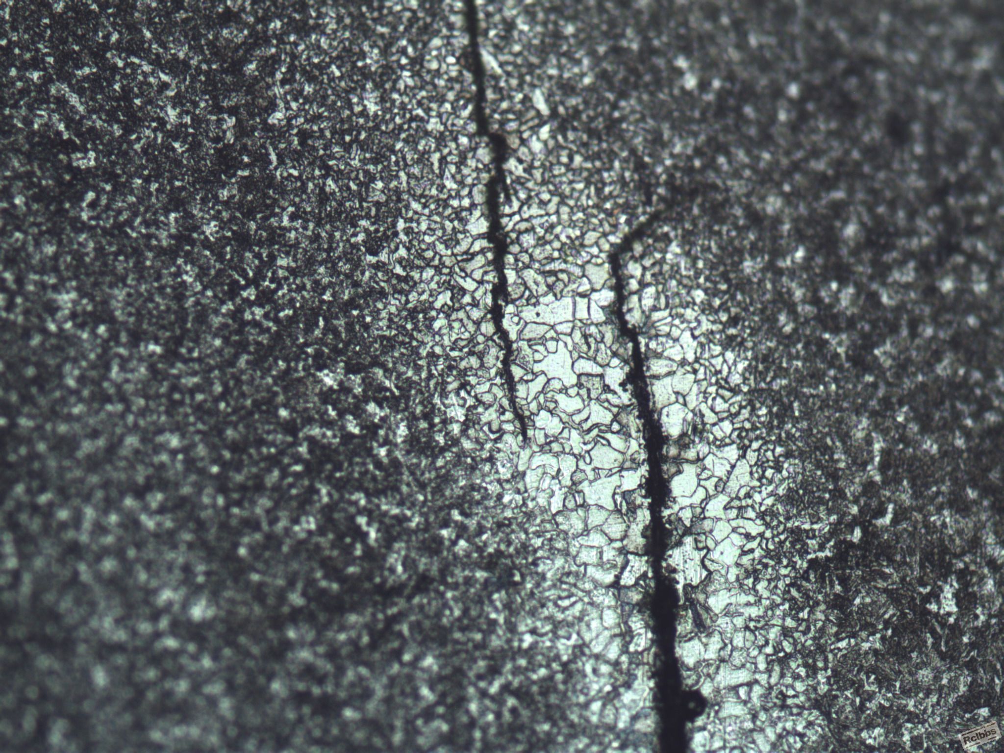

一个三通阀门,材质为20#钢,应用于液化石油气输送管道上,新到的阀门用了不到3个月出现了裂纹,以下为其金相图片,裂纹附近有脱碳现象,另外其组织我不敢确定是索氏体,但硬度小于20HRC,请教下各位师傅定夺下,另外想请问下裂纹形成原因,先谢谢各位师傅
内部裂纹尾部200X照片
内部裂纹尾部200X照片
裂纹5mm附近金相50X
裂纹5mm附近金相50X
[localimg=400,300]3[/localimg]
内部裂纹尾部100X
内部裂纹尾部100X
内部裂纹200X
内部裂纹200X
1000X腐蚀照片 韧窝
1000X腐蚀照片 韧窝
内部裂纹200X
内部裂纹200X

你的工件有没有渗碳?工件多大?最后这图组织两边不一样呢。

介质接近常温,那几个月的温度都没多大变化24~30摄氏度左右,使用压力一般为0.8MPa,其制造标准为GB12459-90,规格为DN50X4,根据标准要求,热处理一般采取正火或者退火,但具体加工工艺厂方未告知,裂纹两端4mm距离的组织应该是索氏体,而4mm后的组织则是铁素体加珠光体,还有部分脱碳,就是说裂纹左右的组织都变化了,一定距离后的组织还算正常,这个组织看起来会不会是热拔变形加工成的三通?另外裂纹附近的组织各位师傅鉴定下

最后一图左侧的组织我不大敢确定是什么组织,有点像索氏体,在裂纹附近都基本是这样的组织,而且打了下硬度,低于HRC20,HLD为230~250左右,我对最后一张图片的组织不敢下结论,请教下各位师傅定夺下

按组织的裂纹两边有氧化现象来判断,零件在使用之前就可能有微裂纹产生了,建议再考证一下加工工艺过程,个人观点。

裂纹内部有下陷的母材,个人也认为是加工工艺过程中造成的缺陷引起的裂纹,而且就裂纹附近的组织发生了变化,请教下最后2张图片中的组织楼上认为是什么组织呢?

从阀门的生产过程中来找原因,锻造那部分可能性大

工作环境接近常温,就可以从裂纹的脱碳说明这个是生产的时候就有裂纹了啊
20#钢的索氏体是淬火+回火得到的吗?学习中啊,因为感觉20#钢不好淬火啊,很容易裂吧

这种缺陷有些类似锻造夹杂。不过阀门的工艺流程不清楚,得不出结论。。。

最后一张照片中,大部分的组织只能用“淬回火组织+铁素体”进行描述。
但这个钢种正火或退火是不会产生这种组织的,除非正火出炉冷却时因某种意外(如场地潮湿)遇到了水。

淬火没有做好,有铁素体,裂纹附近有脱碳,说明裂纹在调质前已经形成。

裂纹两端组织看起来象是贝氏体组织,沿晶裂纹,晶粒好象也很粗大。

不好意思了各位,因为显微镜照出来的照片系统默认是没标尺的,要自己添加上去的,所以一时忘记了,最后一张是200X的,倒数第二张是1000X的,不过标准上面要求的是这种阀门只需要正火或者退火就可以了的,我是想不通为什么会有淬火现象的出现。。而且这种组织比较少见。所以还是希望各位师傅指教。谢谢12楼师傅的指教
