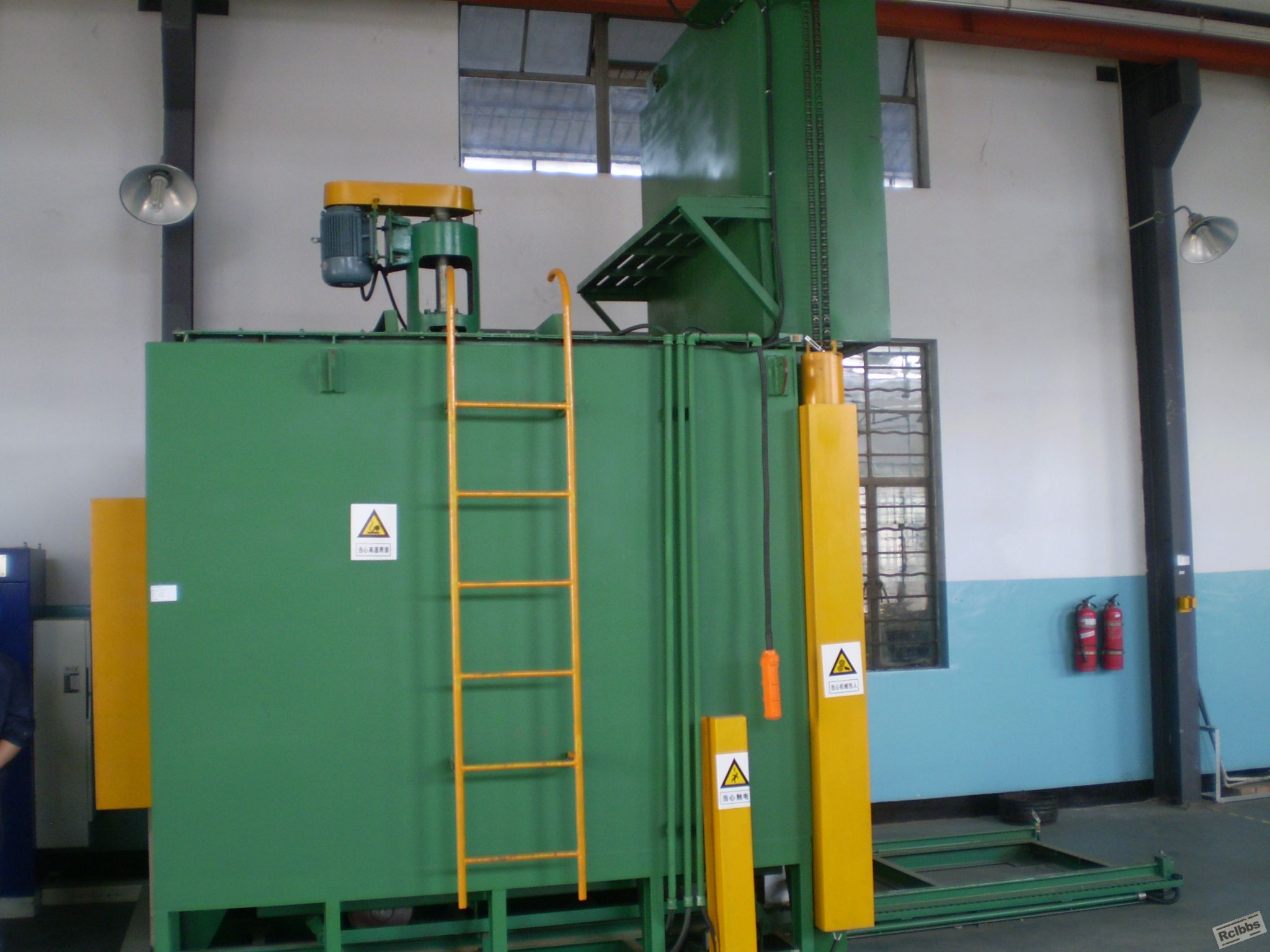

台车式回火炉,用于铍青铜回火和加热,最高温度650度,具有以下特点:
1、炉顶安装有循环风扇,炉内温度的均匀性良好;
2、活动式密封砂槽,密封效果好,不用经常加砂;

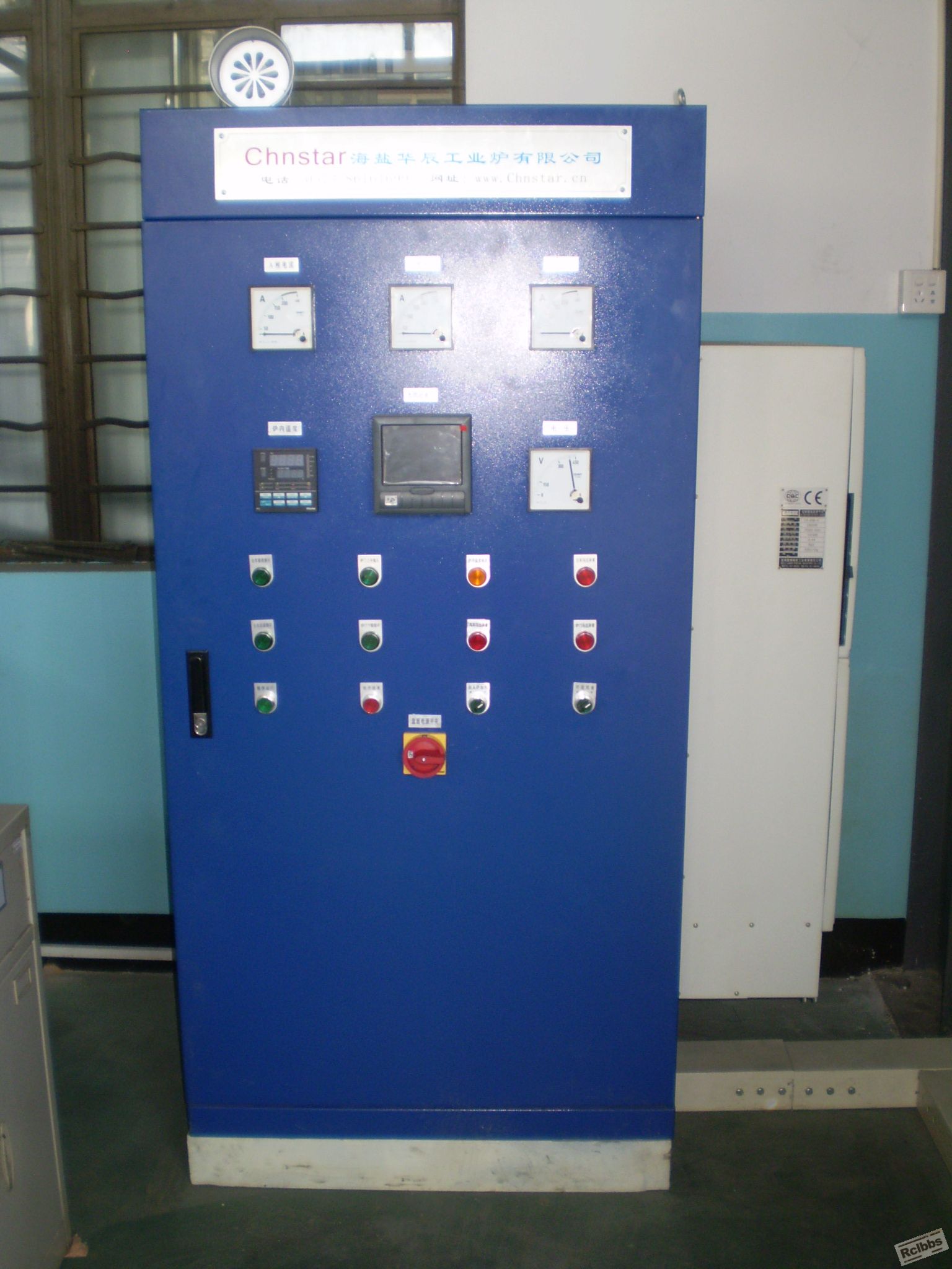

3、控制方式采用PC程控表+SCR可控硅控制,可预先储存9组工艺曲线;
4、温度记录采用无纸记录仪,可直接连接到电脑;
5、电控柜安装有空调,高温天可对柜内进行除湿和降温。

看着不错,就是觉得怎么好像有点胖,要是长点会不会更好用呢。

热电偶在哪里?多大功率的?

来个正面图看看 啊 ,好像外观很好 看啊

短小型啊,有效长度尺寸才一米吧?

电控柜弄成个蓝色的看起来不协调.配置和外观同其他家的没啥大区别.但是在电控柜里装空调倒是真的少见,也有点奢侈.

使用尺寸:L 1500×W 1100×H 1400 mm,尺寸是客户要求的,感觉是有点胖:) 加热功率75KW。热电偶安装在后侧。

类似于实验用的炉子,生产中似乎有些小了,呵呵

在电控柜上配个工况图(带指示灯的)可能会更好,行程开关选型感觉不好。

厂家是生产轴瓦的,产量很小。

感觉也比较短和高啊
