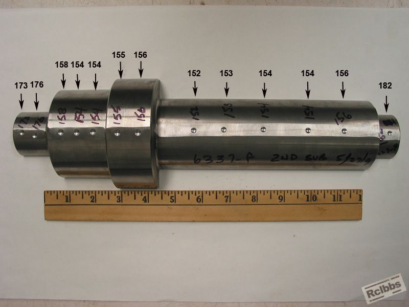

 楼主| 发表于 2009-6-19 09:57:14 | 显示全部楼层
轴的外观如图。
该轴原材料使用的是公司内部牌号,成分类似20CrMo,相对常用的8620RH,少了Ni。
简要工艺流程为: 下料-锻造-等温正火-粗车
轴的外观
轴的外观

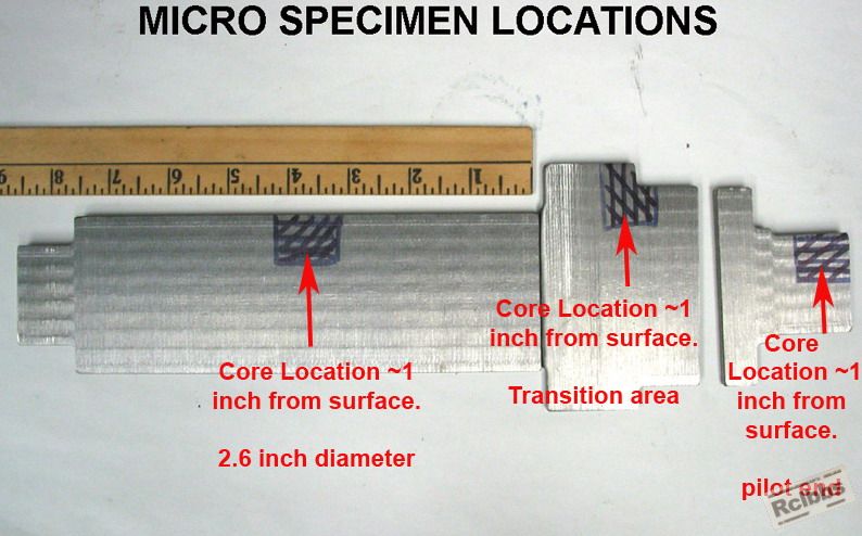

金相检验位置如图

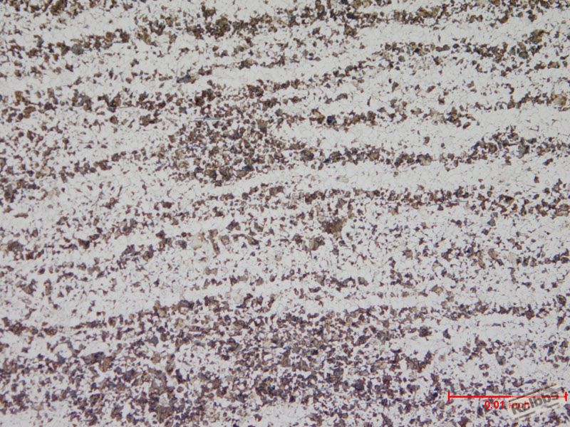

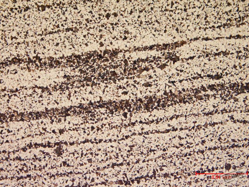

 楼主| 发表于 2009-6-19 10:01:09 | 显示全部楼层
第一次交样被拒,原由是带状偏析。如图
图中集聚的珠光体群在我司锻件标准中是不允许的。
按国标GB13299评判未必不合格。这是为何第一次交样供应商没有检验出来的原因。
[ 本帖最后由 duckie109 于 2009-6-19 10:06 编辑 ]

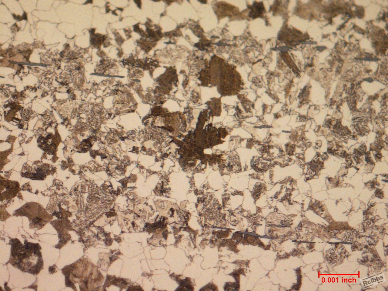

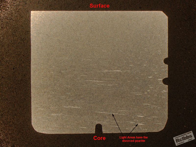

 楼主| 发表于 2009-6-19 10:11:27 | 显示全部楼层
第二此交样被拒,理由是divorced pearlite超差。divorced pearlite直译为脱离珠光体,国内锻件供应商称之为贝氏体。
我司贝氏体要求是30%以下。这个规定不可谓不松,但是对于这个轴锻件,由于两端直径与整体直径差异甚大,还是非常容易出现超差的情况的。
体视显微镜照片 浅色部位是贝氏体
体视显微镜照片 浅色部位是贝氏体
500X视场
500X视场

发表于 2009-6-21 22:18:21 | 显示全部楼层
回复 5# duckie109 的帖子
照片中有贝氏体?没看出来。硫化物还是蛮清晰的!

 楼主| 发表于 2009-6-21 22:52:45 | 显示全部楼层
多谢楼上wujunfeng的肯定。
第二次交样500倍照片中浅色组织确实是贝氏体,是由于正火冷速过快所得。(硫化物在500倍下固然清晰,但离拒收标准还有很大距离。原材料验收非金属夹杂物,是在100倍下,规定大小下,选择最差视场读取硫化物总长度值然后核对标准来评级的。)
8620RH之类的低碳合金钢,900度以上正火,出炉风冷,满视场的这种组织。
