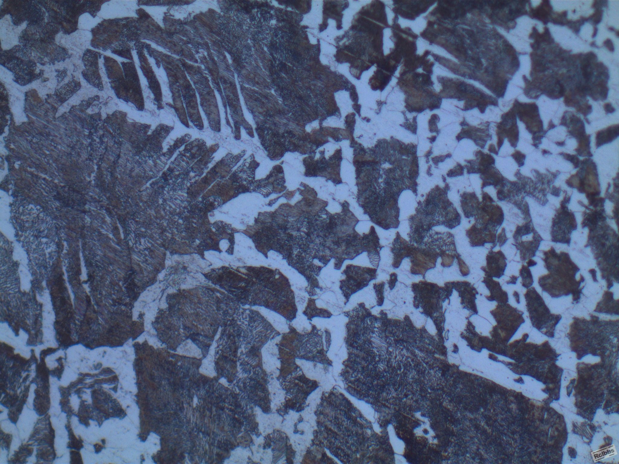

各位大侠:
      45#钢锻造后出现魏氏体,为什么会出现魏氏体,怎样才可以消除魏氏体组织?附件的魏氏体组织合格吗?
xhlhz + 10 支持上传
签到天数: 1277 天
发表于 2009-6-19 12:50:12 | 显示全部楼层
魏氏组织总是伴随着过热产生的,从LZ提供的照片看,这是局部过热的特征,锻造时局部过热,冷却缓慢,于是这过热的地方老魏就长出来了.
还好,不算严重的魏氏组织,一次正火即可消除.
xhlhz + 5 感谢参与!
签到天数: 947 天
发表于 2009-6-19 20:14:39 | 显示全部楼层
楼上朋友,“冷却缓慢”观点值得商榷。
签到天数: 1277 天
发表于 2009-6-19 23:48:31 | 显示全部楼层
楼上的朋友说得对,但我并没说冷却缓慢是魏氏组织的必要条件,魏氏组织只在一定的冷却速度下才会形成,但观察本例组织,从网F密布上判断此锻件冷却速度缓慢当无错.
发表于 2009-6-20 11:40:18 | 显示全部楼层
确实是在600~800度冷却缓慢形成的魏氏体组织..
发表于 2009-6-20 12:34:46 | 显示全部楼层
魏氏组织是不利于性能的  出现魏氏组织有哪些具体的危害?怎样判断对零部件质量没有影响啊
签到天数: 1277 天
发表于 2009-6-20 19:11:56 | 显示全部楼层
既然对性能不利,发现了当然要尽量消除它喽.
倒是这种局部过热的锻件,检测时还不一定能发现,那就会给后续的热处理带来极大的危害,比如调质时的开裂.
我检测过一块大模子,P20材料的,开裂部位有老魏,正常部位却没有,最后的结果是模具报废.
发表于 2009-6-22 10:28:15 | 显示全部楼层
照片拍的很清晰。由于前几天公出没回帖,致歉!
  观察照片晶粒大小不均,晶粒结成铁素体网状,并有魏氏体向晶界内长出。分析此工件,在锻造时加热温度高,在结晶时冷却不好,产生晶粒大小不一。此时工件局部冷却速度快了(是否工件局部有水激现象)。在随后的冷确过程中,工件的冷速又过于缓慢,致使铁素体沿晶界解析出,结成网状并向晶内长出魏氏体。要将降低一下锻造加热温度,如果考虑到热塑性,可延长保温时间。要合理的调整冷却速度。结晶温度区冷却要均匀,然后可快冷防止铁素体沿晶界析出,楼主可和梦梦协商解决,以上缺陷即可消除,对于有缺陷产品可正火消除。以上个人观点,仅供参考,如有错误欢迎纠正!
