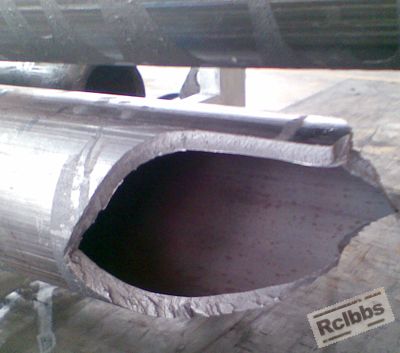

紧急求助,向各位资深专业人士你们好:
        我公司一直采购直径:φ200,壁厚14,材料:20CrMo无缝钢管。钢管加工为冷挤到φ140,然后校直。近半年来钢管在冷挤或校直过程中出现多次炸裂,也出现过炸裂部分飞撞到操作者的安全事故。公司领导很关注,后果很严重。
      经过对失效钢管进行金相分析,结果如下:1,化学成分符合要求;2,组织状态不佳:为贝氏体+网状铁素体+少量珠光体;3,晶粒较粗大,晶粒度为4级。 得出结果为:组织状态不佳、晶粒粗大,导致管体的塑性和韧性较差,使管子在冷加工过程中局部碎裂。
      根据分析结果,我们反思技术合同,但是合同上要求为热轧状态,其他参照《GB-T8162-结构用无缝钢管》。(该标准好像是几大钢厂主导编写的,个人觉得有意偏向钢厂)标准上没有对热轧状态下的组织状态,晶粒度,硬度等提出要求。
       遇到这种情况,请教经验丰富的专家,热轧状态下的钢材应该用什么技术标准去衡量?
     急盼赐教!
     (对于在冷加工前进行额外的热处理的,鉴于成本问题,暂不考虑)

       我大概能猜到你所谓的央企是指哪一家。呵呵,你们单位也是的,想用GB/T8162的标准,买到很高质量的产品,哪有那好事,人家也是要成本的啊。20CrMo热轧状态出现你所观察到得组织是完全正常的。
       以前冷挤压不开裂是因为那时产量大,形势好,生产饱满,钢管在线的加热时间,冷却方式和冷却时间和这半年来经济萧条时期有很大的不同啊。
       以GB/T8162的标准,即便你检查出来夹杂物在3.5甚至4.0的水平(夸张了些,顶多2.5级),又能把那家央企怎么样呢,标准没要求啊。
       建议采购的时候附加技术协议:材料要适合冷挤压,A、B、C、D、Ds按GB/T10561评级分别不超过2.0级,总和不大于8.0级,金相组织为F+P(+粒状回火B),不得存在魏氏组织及网状铁素体,晶粒度为4.0级或更细。但是对方是牛牛的央企,估计这技术条件对方是不会答应的。

我大致看了一下上面几位回复,赞同与供应商签订新的材料供货技术要求。对晶粒度、带状组织、表面缺陷、低倍组织等按自己的产品生产工艺要求进行控制。上面说的什么网状碳化物就有点扯了,20CrMo钢啊!
至于供货状态的组织,要根据自己的工艺来确定。通常冷挤压前要对毛坯进行球化退火及磷化处理。在没有特殊要求的情况下,钢厂热轧后,钢棒空冷,组织中自然存在贝氏体、珠光化、铁素体等多种混合。冷挤压的组织即使不是球化组织,但也不应有贝氏体,贝氏体硬度较高,不适宜冷挤压,因此如果不做球化退火,也要做简单的退火,获得片状珠光体+铁素体组织,硬度不高于170为宜。
晶粒度控制不粗于5级就可以了,这种材料热轧后钢厂一般控制在7级左右,象你说的4级,钢厂是有些问题!
回头说,你们这个公司看来没有真正懂技术的,象在蛮干!按自己的技术要求买钢棒可能要比按GB贵一些,但出了问题可以有据可依,且对自己产品质量的控制会有莫大的好处。
