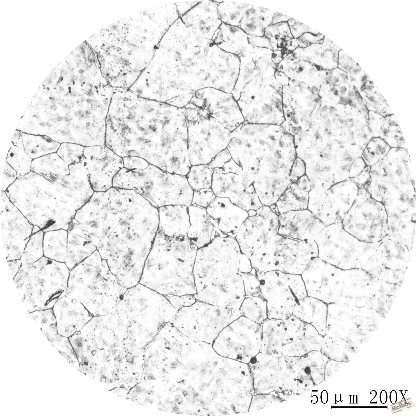

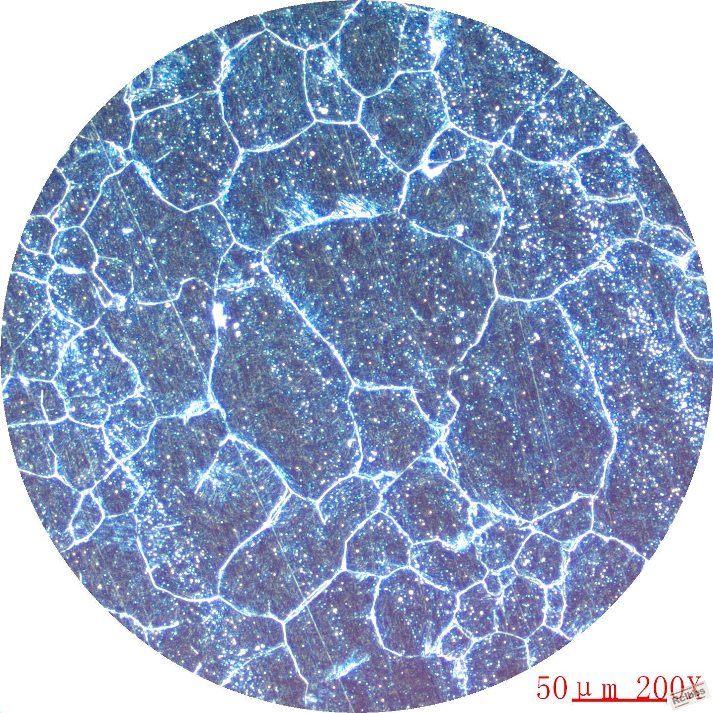

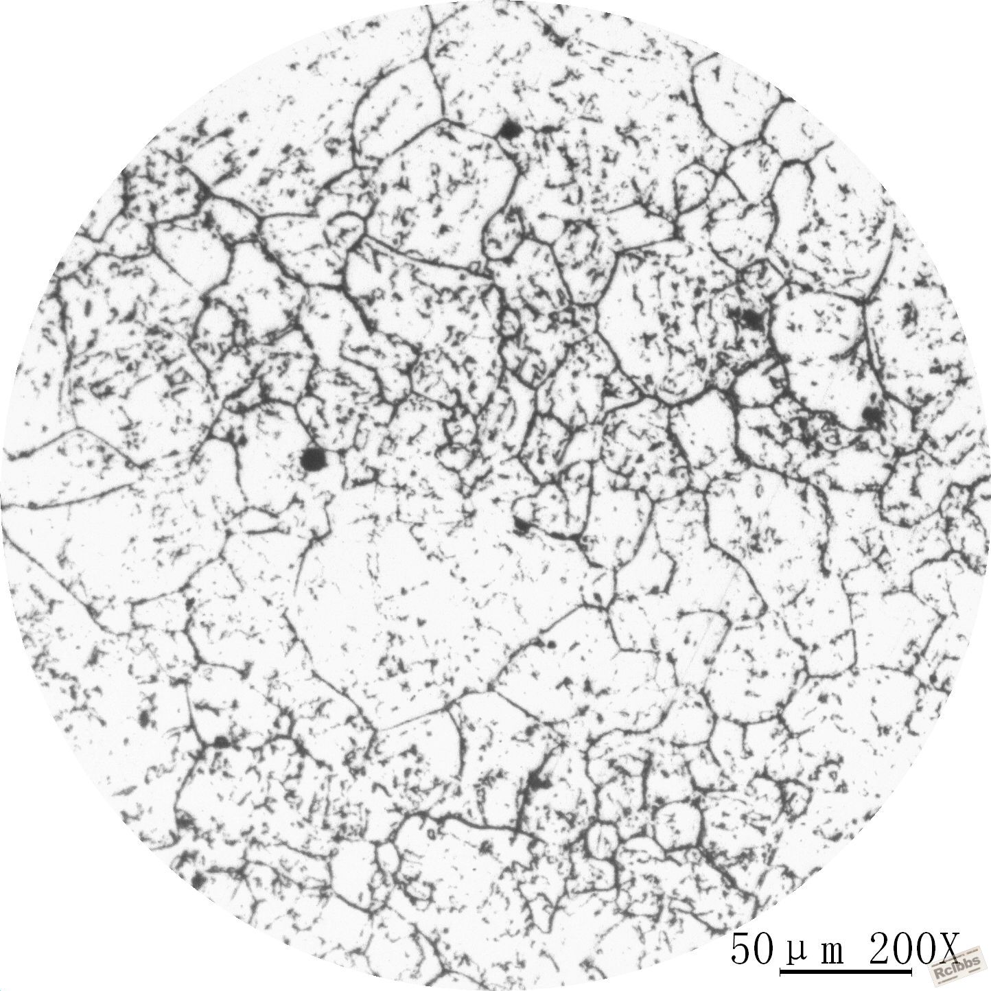

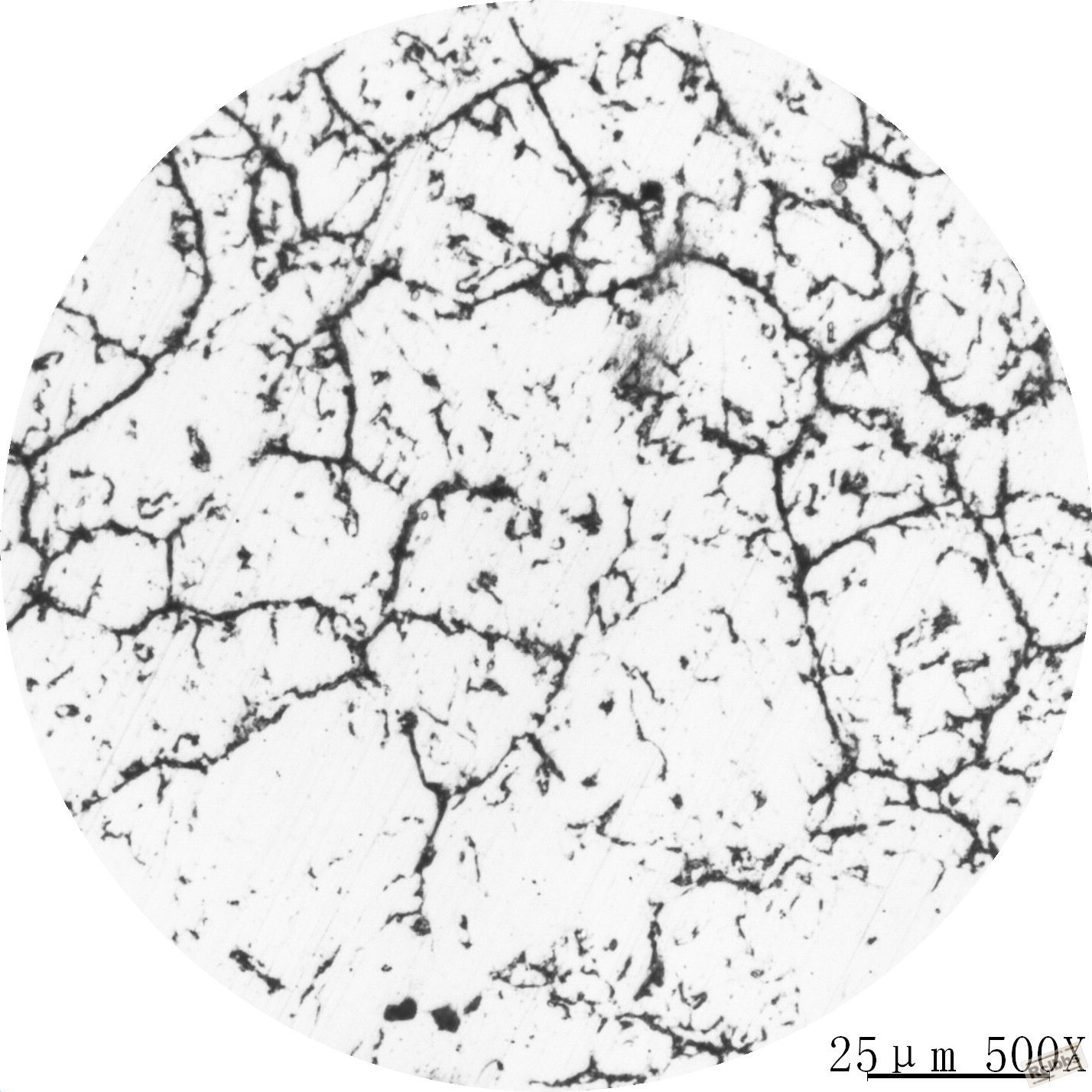

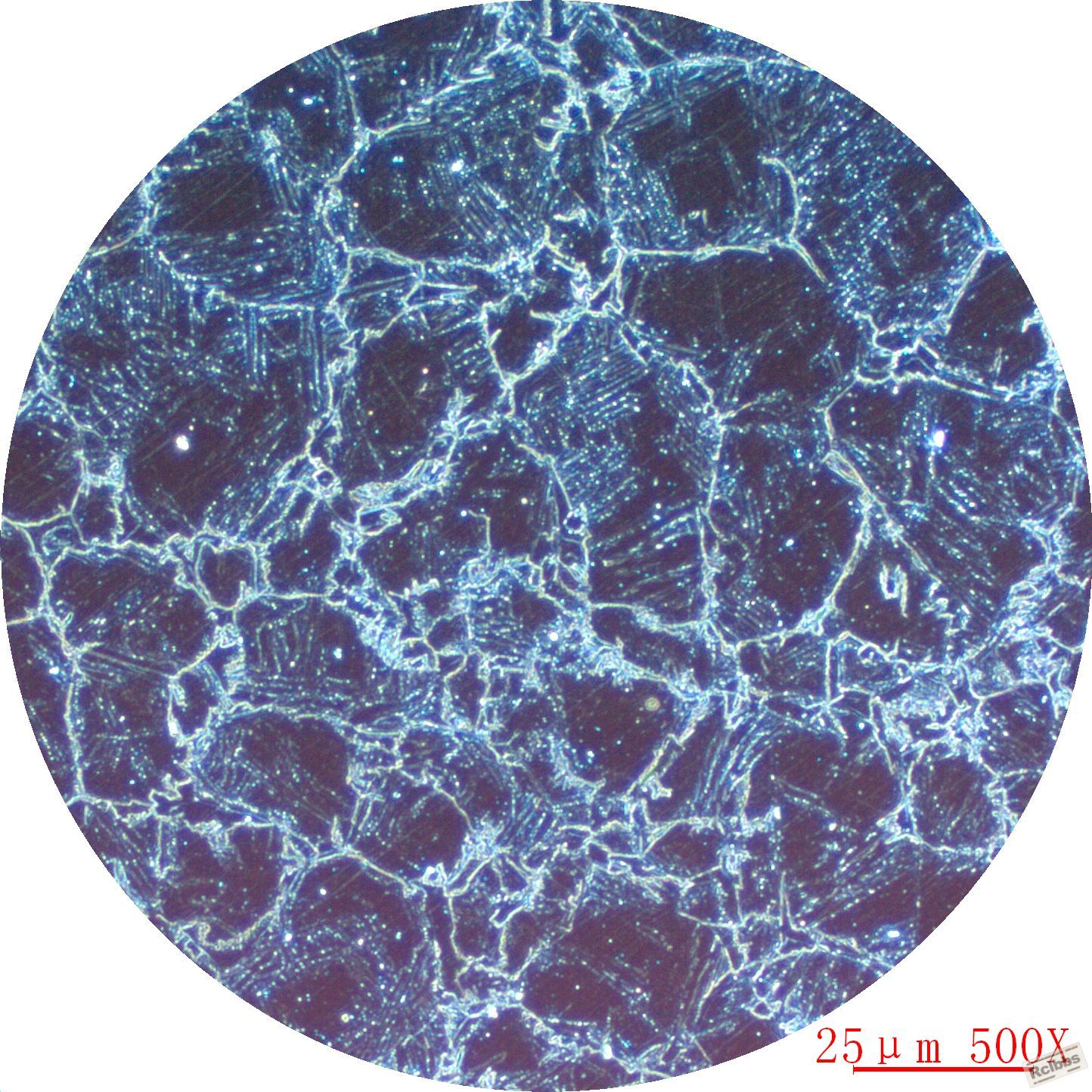

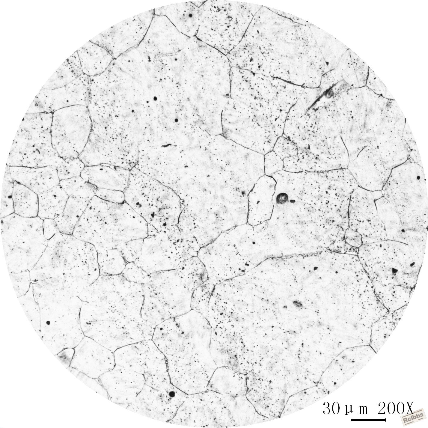

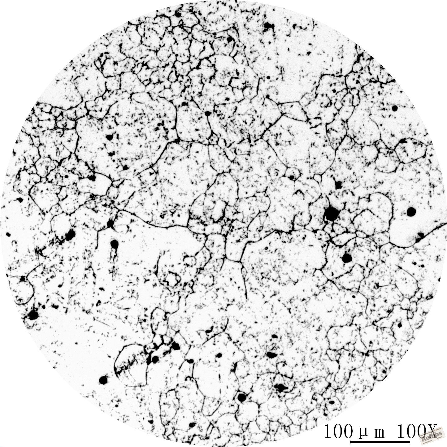

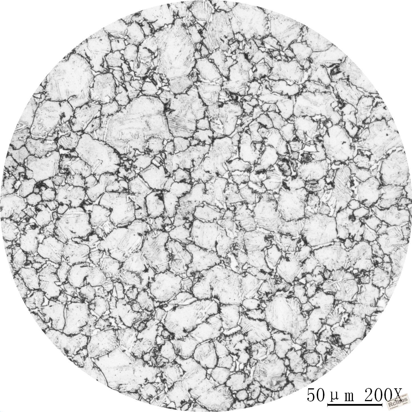

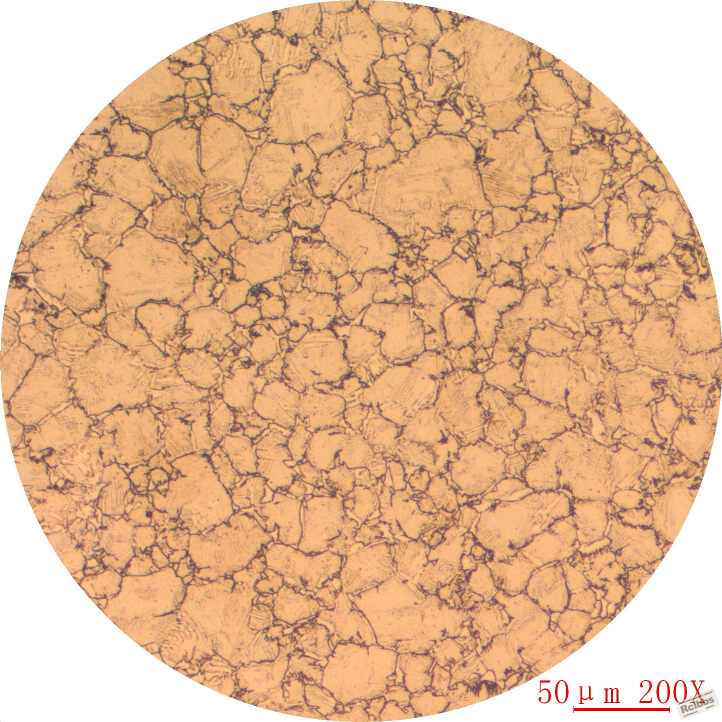

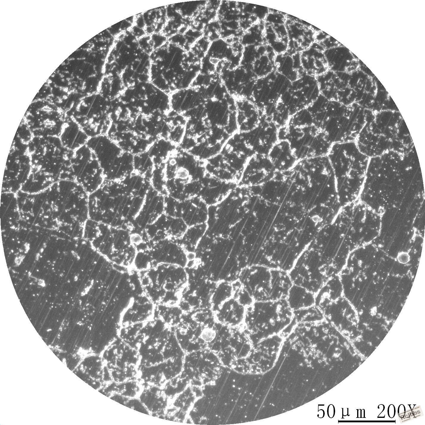

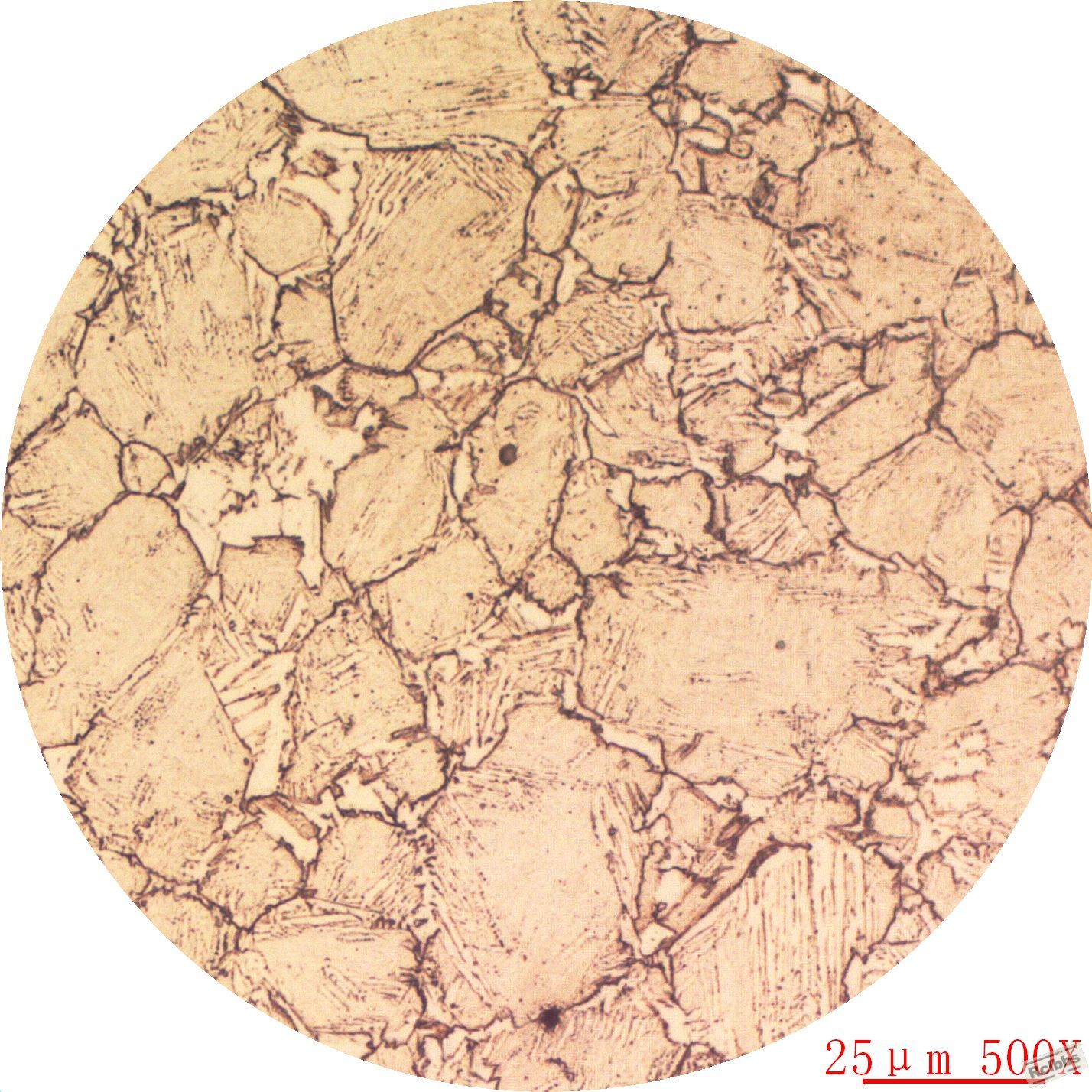

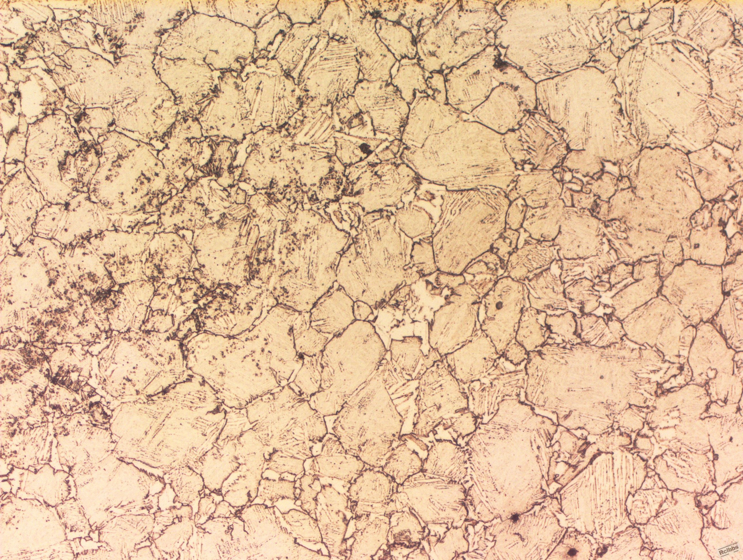

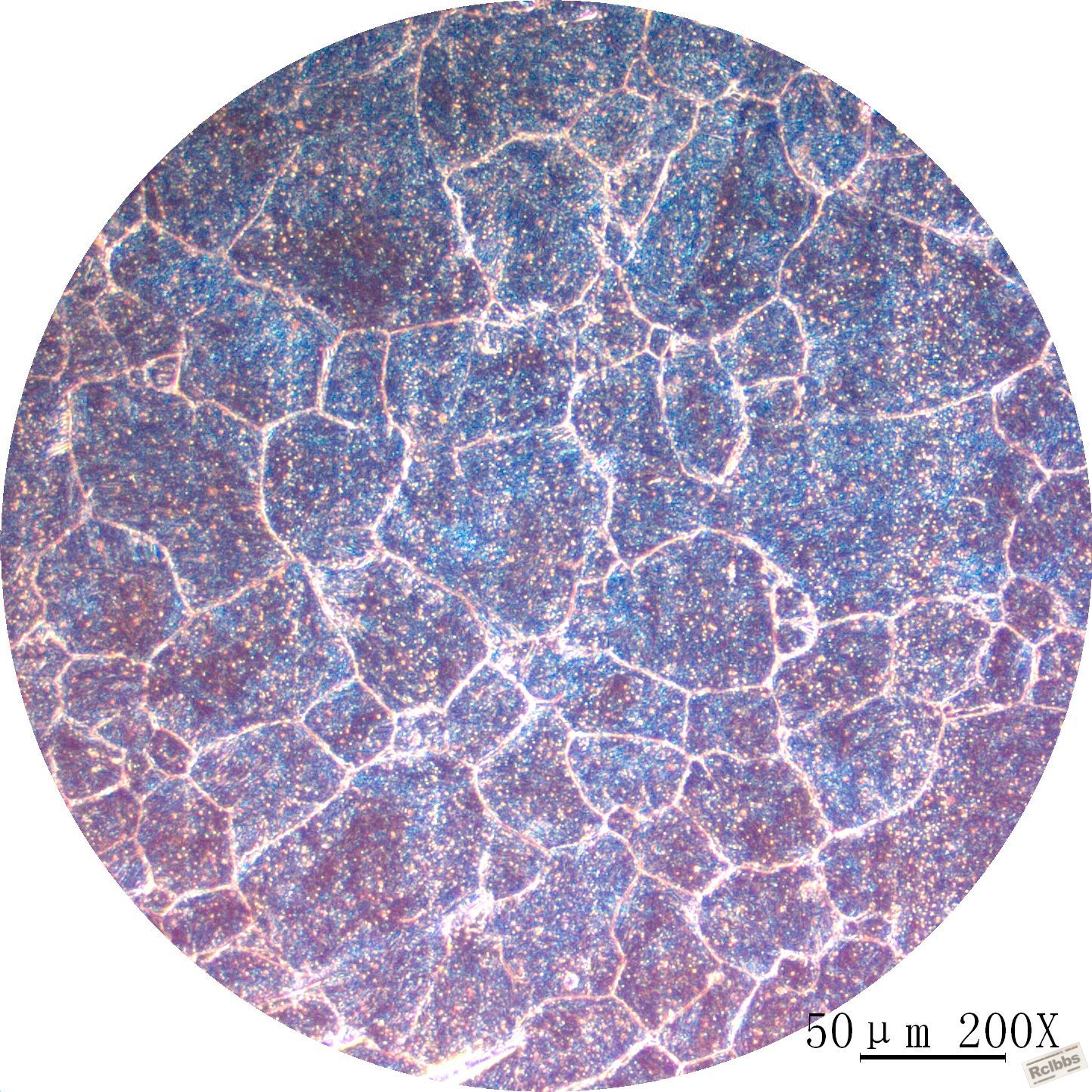

传两组晶粒度照片:低温回火和高温回火各一组
[ 本帖最后由 wujunfeng610 于 2009-6-19 16:43 编辑 ]
20Cr,低温回火
20Cr,低温回火
暗场
暗场
20Cr,低温回火
20Cr,低温回火
38CrMoAl,高温回火
38CrMoAl,高温回火
暗场
暗场

相当不错的照片,很羡慕!尤其是暗场的那一张。

是自己做的吗?不错!最好再说明一下是什么材质、浸蚀剂等等。

能不能告诉我晶粒度是几级

老有人怀疑我的,呵呵!晶粒度低温回火比较:容易做,高温回火难度大点,今天做了几个样,效果还可以,所以贴出来,牌号材质上面有了,至于腐蚀剂我是边做边调,具体怎么个比例我也没个准,苦味酸加洗涤剂,还有盐酸,自己多动手试验吧!

大致方向上面已经说清楚了,要经过试验动手去做然后上显微镜去看看,多试几次!

照片很好,希望今后多上传些典型材料照片,供大家鉴赏。

你使用的室温腐蚀,还是使用其他方法?能否讲解下呀?
签到天数: 225 天
 楼主| 发表于 2009-6-20 09:04:42 | 显示全部楼层
回复 11# 丹尼尔 的帖子
就是常规的室温腐蚀

低温回火肯定比高温回火容易做,因为低温回火后材料交硬,而高温回火后材料较软。请问你家用的是谁家的显微镜,什么型号?
签到天数: 225 天
 楼主| 发表于 2009-6-20 19:12:27 | 显示全部楼层
蔡司的,DM1,我觉得也就一般,其实国产的现在也不错
