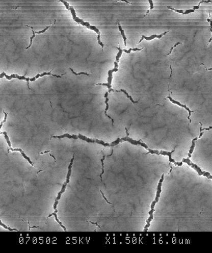

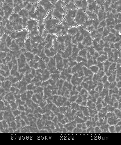

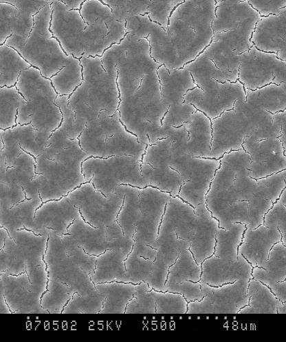

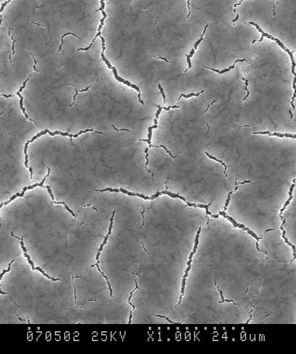

这是SWRH82A盘条(经过了铅浴淬火处理)用4%硝酸酒精腐蚀后观察到的金相照片.不知为什么观察不到索氏体组织.
对于经过热处理过的高碳钢丝盘条,如SWRH82A,SWRH82B的金相样品一般用什么腐蚀剂能较好的观察出组织?
谢谢各位前辈!!!

观察组织用1.5%-4%的硝酸酒精腐蚀就可以,由于你用的是高碳,需要看一下晶界渗碳体,用苦味酸溶液腐蚀看晶界渗碳体,你这个好像需要重新腐蚀一下了

我用硝酸酒精腐蚀之前配了2.5G苦味酸+100ML酒精腐蚀了,图象非常模糊.

有没有可能是你的铅浴淬火温度过低,看图片感觉出来的都是晶界。

1.5%硝酸酒精溶液,腐蚀大概30-35s你可以试试
