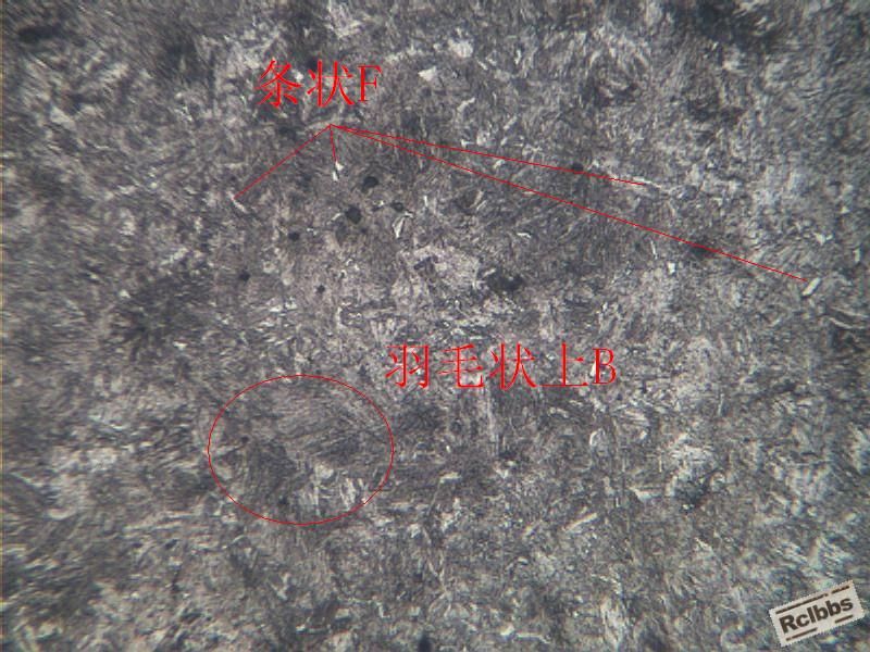

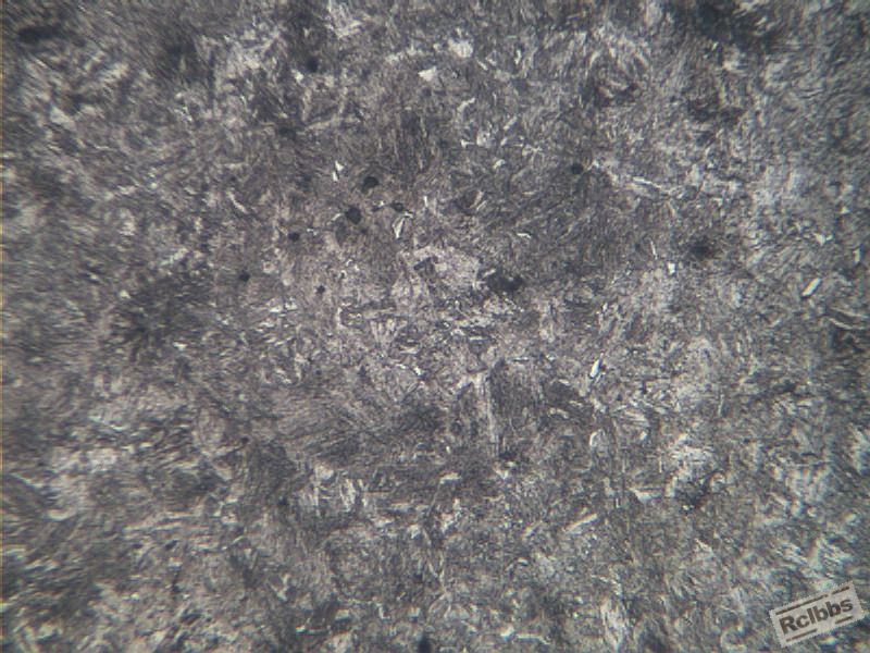

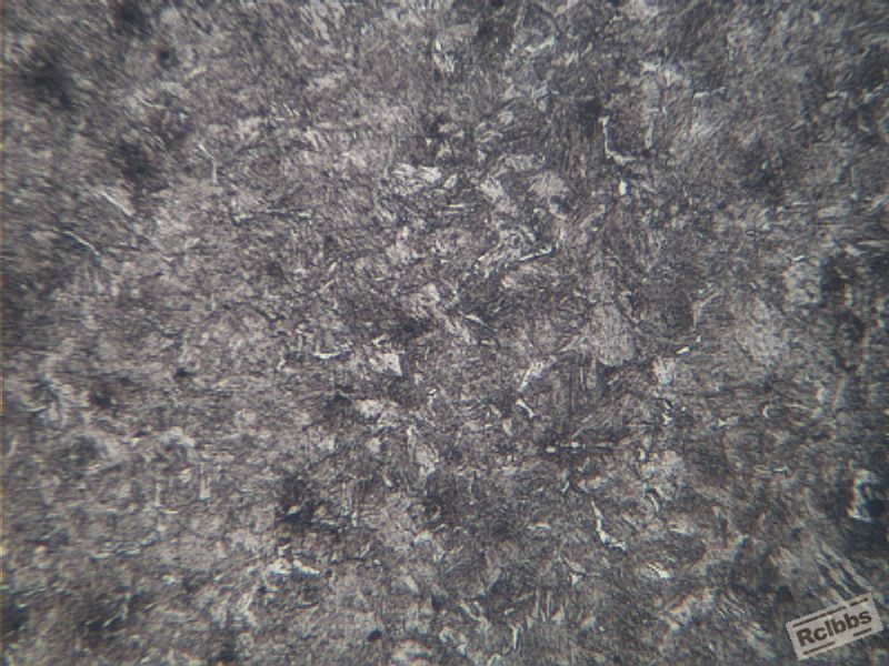

20号钢,加热到940摄氏度,碱淬,400摄氏度回火,图片中的各组织是什么?

F+T回(保持M位向)
发表于 2009-6-19 18:56:50 | 显示全部楼层
保留马氏体位向的回火索氏体+少量铁素体;其中亮白色的小条(块)状相为铁素体

发表于 2009-6-19 19:11:52 | 显示全部楼层
回火索氏体+贝氏体+铁素体。

发表于 2009-6-19 22:26:50 | 显示全部楼层
回火屈氏体加铁素体

建议提供硬度、照片倍数,也许结果会接近些...

回复 4# qinqiang268 的帖子
哪有贝氏体啊?

发表于 2009-6-20 06:55:00 | 显示全部楼层
回火屈氏体+上贝氏体+铁素体。

回复 7# 漠漠 的帖子
请将图片点开放大看,应该能找到贝氏组织。

发表于 2009-6-20 10:24:15 | 显示全部楼层
有的地方看起来像贝氏体,但不敢确定。

回火索氏体加铁素体

正如9楼所说,提高放大倍数,或许能找到贝氏体的。因为:
理论上讲,在400度正好是贝氏体转变区,当碱淬发生的马氏体转变不彻底时,会在400回火时发生残余奥氏体向贝氏体组织转变,但图片上确实很难看出贝氏体形貌来。不妨采取如下措施:
1、放大倍数再做进一步的观察,
2、在组织上打一下显微硬度来帮助判断。

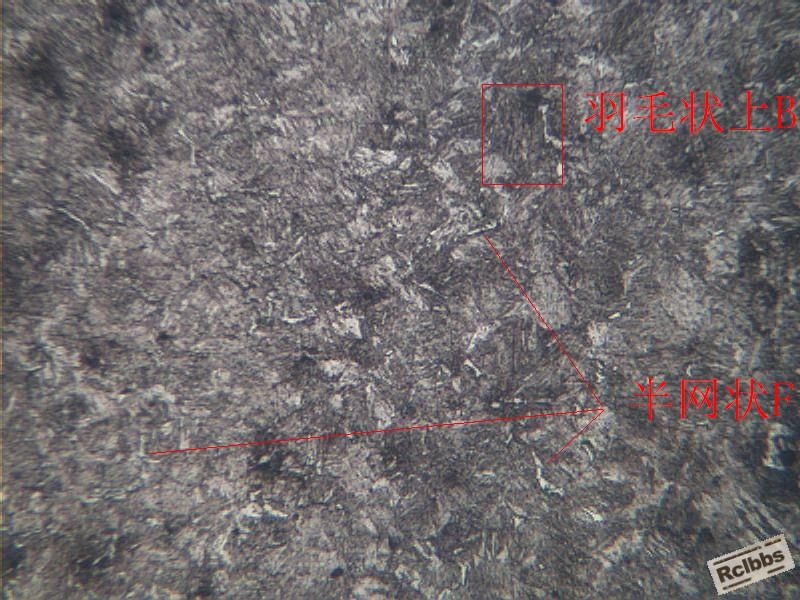

发表于 2009-8-7 08:31:30 | 显示全部楼层
回火索氏体+贝氏体+半网状的F

发表于 2009-8-7 13:02:58 | 显示全部楼层
属于淬火不完全组织,
组织中出现上B是因为淬火冷却不足引起,
F的为条状网状形态亦是因为冷却不足的缘故,
从图片上分析工件淬火温度稍高,工件S组织保持M体位向分布,而冷却速度过缓,析出沿晶粒网状分布的F组织及羽毛状上B组织,
如工件截面不是很大,建议楼主考虑冷却方面因素,

回火索氏体+回火屈氏体+铁素体。
