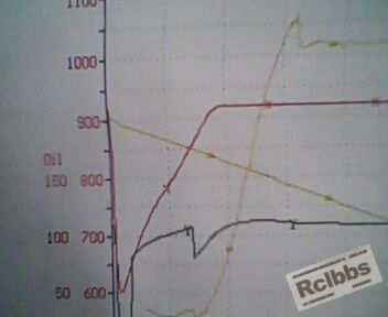

 楼主| 发表于 2009-6-20 19:55:15 | 显示全部楼层
回复 8# 周建国 的帖子
升碳势一直都是这么长时间的,是不是ipsen的炉子都这么慢,丰东的炉子就升的快都是在30分钟内 tanshi.jpg 最上面黄线为碳势,横坐标为时间每框格为150分钟 红线温度

签到天数: 120 天
发表于 2009-6-20 20:03:44 | 显示全部楼层
回复 10# 大齿轮 的帖子
如果到温后,碳势上升缓慢(而探头无异常)那么可以适当提高富化剂的流量。
