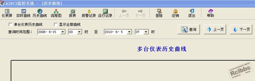

就是从河南贝斯克买的几台程控炉子,用的是安东的仪表,附带安东的软件。
签到天数: 3068 天
发表于 2009-6-21 08:05:52 | 显示全部楼层
请说明型号,原厂的软件应该是通用的版本,不适合电炉控制,需定制.
安东仪表没用过,不过国产仪表中厦门安东从市场占有率来说不及厦门宇电的.
 楼主| 发表于 2009-6-22 08:35:29 | 显示全部楼层
原帖由 stove 于 2009-6-21 08:05 发表
仪表是LU906M
配的软件是安东DCS中文V2.0正式版
后来换了个2.41正式版
还是不行。
软件中本身就有问题。

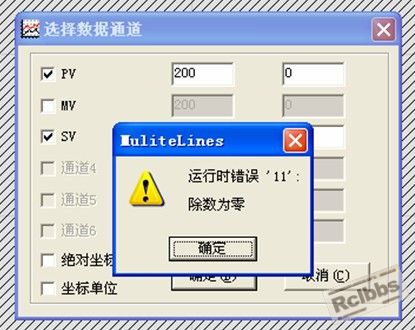

(1)
时间长度参数有问题,一旦修改则出现错误导致程序关闭。

程序设计者竟然会犯除数为0的错误
