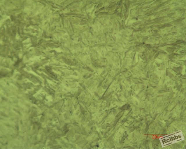

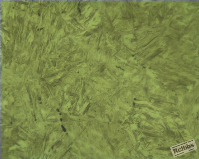

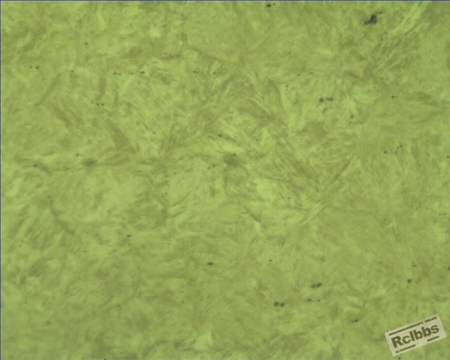

 楼主| 发表于 2009-6-20 12:23:43 | 显示全部楼层
这批碳钢钢球的淬火火金相如下。由于不知道其是什么钢种,所以判断其金相组织的好坏也拿不准。
参与人数 1热处理币 +8 收起 理由
xhlhz + 8 支持上传
签到天数: 1241 天
发表于 2009-6-20 13:25:31 | 显示全部楼层
3张图片是同一样品吗?硬度多少?照片不是很清楚,马氏体中白色组织是铁素体还是残奥组织?
签到天数: 49 天
 楼主| 发表于 2009-6-20 16:04:44 | 显示全部楼层
三张图片不是同一样品,但是同一种碳钢。
