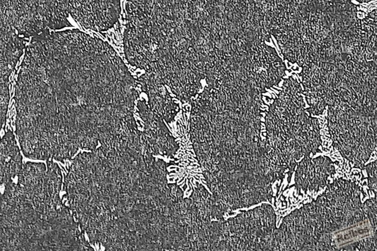

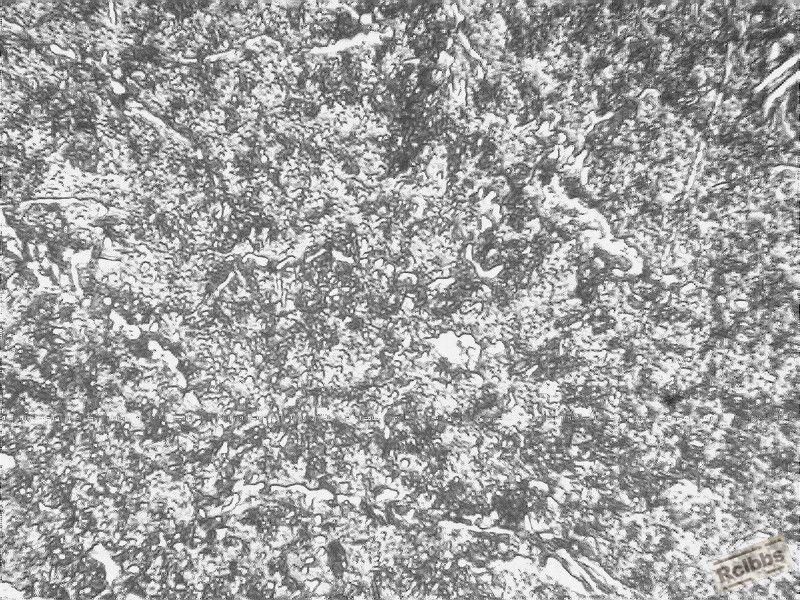

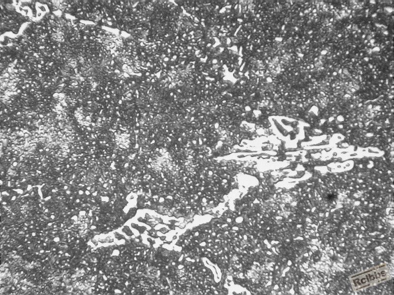

今天刚拍的开裂件金相图片
100X       碳化物呈带状锻造不良
500X
500X    隐针状马氏体、残余奥氏体、断续网状的粒状和块状碳化物
及少量呈黑色沿晶分布的屈氏体。
从第三张图片看残奥较多表明其回火不足,残余应力很大引起线切割开裂。
第一张图片锻造不良共晶碳化物呈带状
第二张由大伙签定

碳化物在网角呈堆积状。肯定使用寿命低!

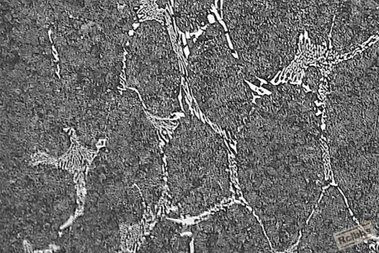

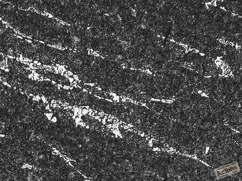

刚做了一个和你类似情况的检测,980淬180回1.5小时的Cr12料子,也是线切割后断裂.
横向试样,约200倍.
纵向样,约200倍.
奇怪的是裂纹并没有沿着网状共晶碳化物的方向走,想听听高手们的意见.

我来说说第二张照片
楼主的第二张金相上显示的碳化物呈现偏聚严重,放大了看,一次碳化物比较多,属于材料本身的缺陷。
目前国内市场说,此类材料的原材料质量确实让人不敢恭维,不能说十有八九吧,至少可以说很多都存在原材料缺陷问题,严重程度不一。
