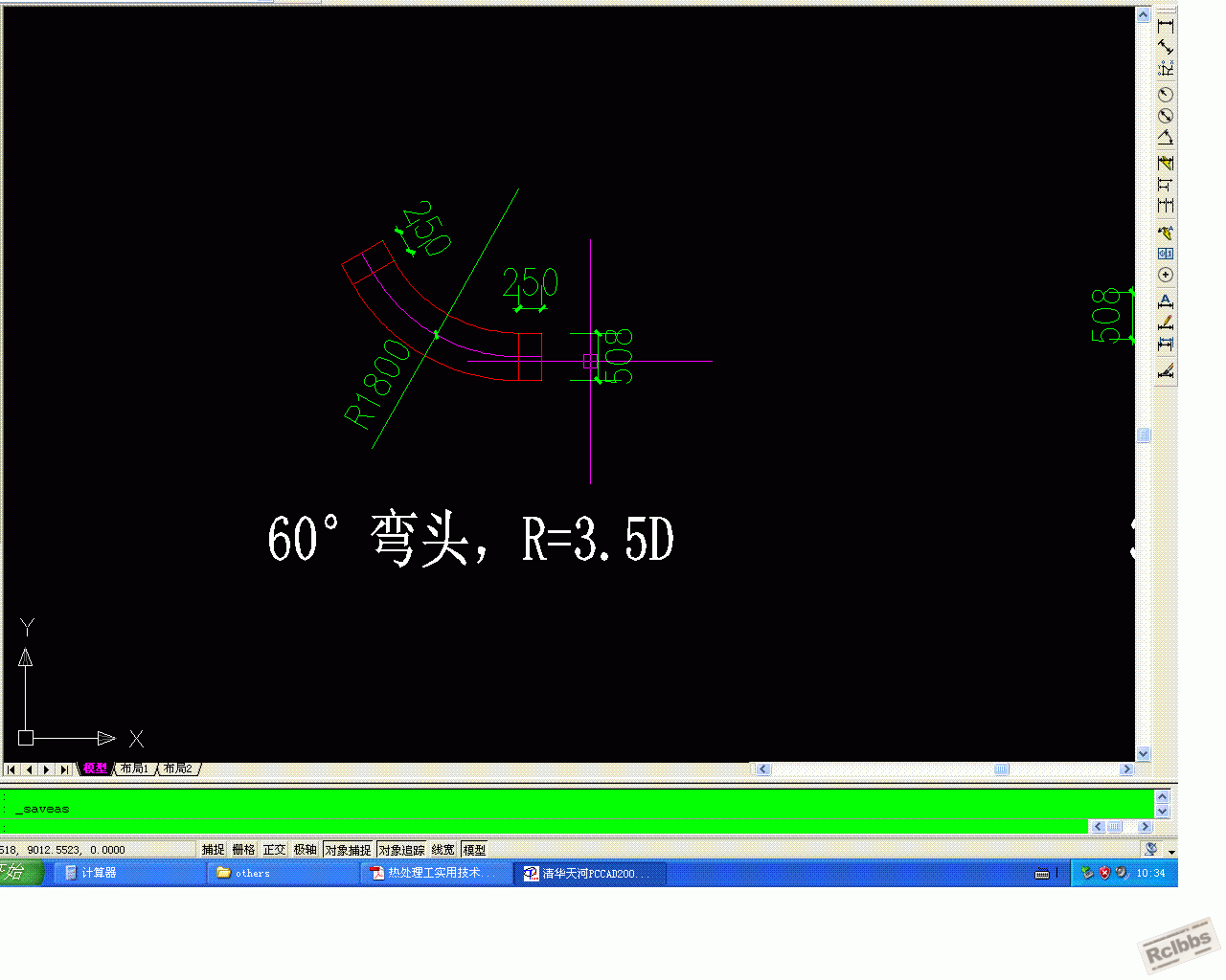

客户一批弯头:45#钢 R=1800 3.5D  508*10弯头  交货要求:硬度436-481HB
问题:热处理后硬度可达到,但尺寸(口径,平整度,R等)容易变形。只能冷整形,由于硬度高,很脆,易断裂。
发表于 2009-7-14 15:29:56 | 显示全部楼层
你这个应该是加长弯头,冷整形可以说非常困难。
你可以采用线切割,割去两端达到平整;热处理做夹具,控制口径圆度。
搞不懂客户为什么要求这么高的硬度,如果达到这种硬度,他们随后怎么安装呢?焊接?后续还要热处理?总之,疑惑。
发表于 2009-7-15 16:10:54 | 显示全部楼层
那你可以做一个弯头的整形模具,这样即使是硬度高,有了模具的支撑作用,也是不会破裂的~~~
