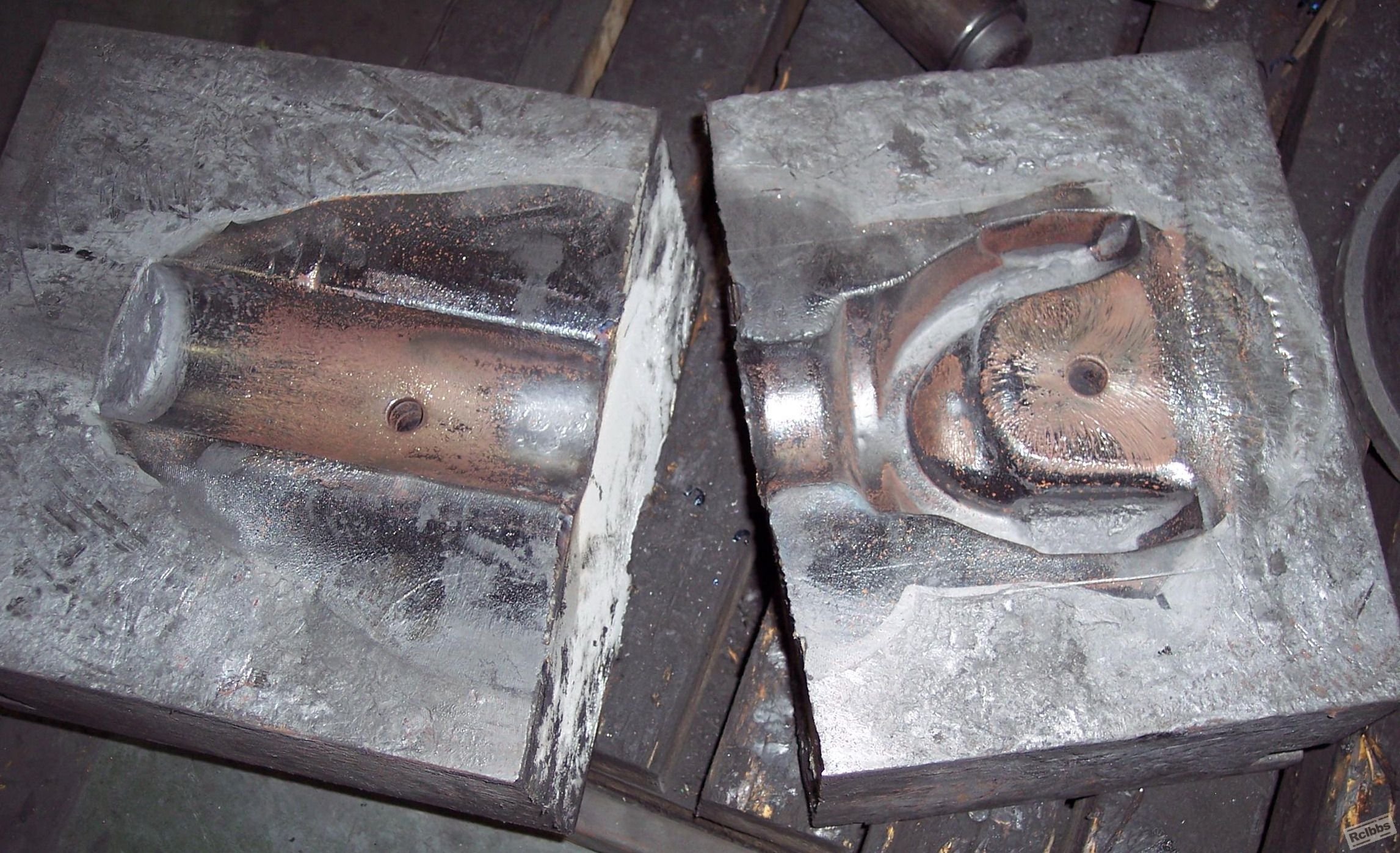

这是我公司在热模锻时,开裂失效的模具(下模)照片。
该模具是H13钢(相当于我国4Cr5MoSiV1),模具硬度43~46HRC。
锻打设备为:4000吨摩擦压力机。
被锻零件的加热始锻温度为1120~1170℃。
请各位帮助分析,为什么该模具出现整齐、拦腰断裂?导致出现这种断裂的主要原因有哪些?是模具材质问题,还是模具热处理问题,还是模具使用问题?
我应该怎样去取样分析?都作些什么项目分析?
拦腰整齐断裂的模具
拦腰整齐断裂的模具

发表于 2009-6-22 16:01:45 | 显示全部楼层
回复 1# qinqiang268 的帖子
需要提供:
1、热处理工艺;
2、检测的实际硬度;
3、断口形貌;
4、原材料的状态(或热处理前的组织状态);
5、模垫的平整度;
6、热处理的其他加工方式‘
等等!
怎么没有飞边槽?

 楼主| 发表于 2009-6-22 16:22:32 | 显示全部楼层
回复 2# wangqinghua196 的帖子
1.该模具热处理工艺:1020℃淬油+580℃回火+590℃回火+610℃回火;
2.断裂模具实际硬度43~44.5HRC;
3.断口为整齐撕裂状、有方向,无原始断裂痕;
4.模块为铸锭锯切下料+锻打成形(锻比不知)+球化退火(工艺不知);
5.模垫平整,没有问题(已查过);
6.型腔是电火花压出的;
7.是没有飞边槽。

发表于 2009-6-22 16:29:47 | 显示全部楼层
回复 3# qinqiang268 的帖子
估计问题:“4.模块为铸锭锯切下料+锻打成形(锻比不知)+球化退火(工艺不知);”已经是带状过热组织。
其他方面要找找(1)使用没有问题;(2)是否预热使用?没有飞边受力应该比有的大!
签到天数: 220 天
 楼主| 发表于 2009-6-22 17:33:52 | 显示全部楼层
回复汪版主
感谢汪版主指点。
1.装模和使用应该没有问题;
2.模具在使用前都是经过预热的,基本上模具温度达到250度才能开始锻打;这方面我们有规范。
3.我们很多模具都没有飞边槽;这样对模具承受打击不利,是吗?
签到天数: 1246 天
发表于 2009-6-22 18:32:00 | 显示全部楼层
建议先看一下电火花压出后表面的金相,有时候一个小疏忽,就可能导致模子出大问题.
发表于 2009-6-26 18:54:53 | 显示全部楼层
沿断面打硬度,如果心部硬度较表面低很多,40HRC以下,要考虑可能为淬火操作不当,热应力过大引起。如果心部组织不良/存在夹杂等,上述缺陷更易产生。
个人意见,不足为凭。
签到天数: 51 天
发表于 2009-6-26 19:35:00 | 显示全部楼层
如果是直接检测断面可能硬度较真实的偏低,将模具割开检测为 好,同意耿工心部硬度过低导致模具断裂的关点。
发表于 2009-6-26 23:40:04 | 显示全部楼层
遇到此类问题.化学成分分析及金相组织[包括断口形貌]观察是最为必要的.再其次是对零件各个加工工艺过程.[包括工艺本身及工艺执行过程].的检查最后还要对零件使用过程中涉及到的问题去进行分析.
发表于 2009-6-27 23:44:43 | 显示全部楼层
拜托,不能发张照片上来?连裂纹的起源是上表面还是下表面都不知道,怎么分析?
签到天数: 1505 天
发表于 2009-6-28 20:55:11 | 显示全部楼层
1,到现在都没有看到锻模的规格尺寸是多少?
2,诚如上所言,外型没有缺陷,加工没有问题的话,那就看看钢材材质,热处理金相组织是否有问题,模具拦腰断开,明显出现比较大脆性;此脆性从何处来?
签到天数: 23 天
发表于 2009-7-1 16:18:01 | 显示全部楼层
模具设计就有严重的问题,这是汽车传动轴的套管叉吧```哪有这样设计的``你这样一裂二,正常的```还有,你模具硬度偏低了
签到天数: 220 天
 楼主| 发表于 2009-7-1 19:04:27 | 显示全部楼层
回复 12# johnny9701 的帖子
是套管叉模具。
你认为这种模具应该是怎样结构较好?模具硬度在什么范围合适?谢谢!
发表于 2009-7-2 12:06:17 | 显示全部楼层
数据不完全。我个人认为是不是回火的时间不足?回火次数少?
签到天数: 220 天
 楼主| 发表于 2009-7-2 12:15:11 | 显示全部楼层
回复 14# 龙河之际 的帖子
我也怀疑是否回火不足,但无法找到证据。故我还在论坛上发帖:http://www.rclbbs.com/viewthread.php?tid=42114
签到天数: 23 天
发表于 2009-7-2 14:43:47 | 显示全部楼层
关于模具的制造结构,对不起 ,由于关系到客户的模具图纸不能外泄,我一说,就等于说出来了,抱歉```
只能说,硬度范围应该在48~52
