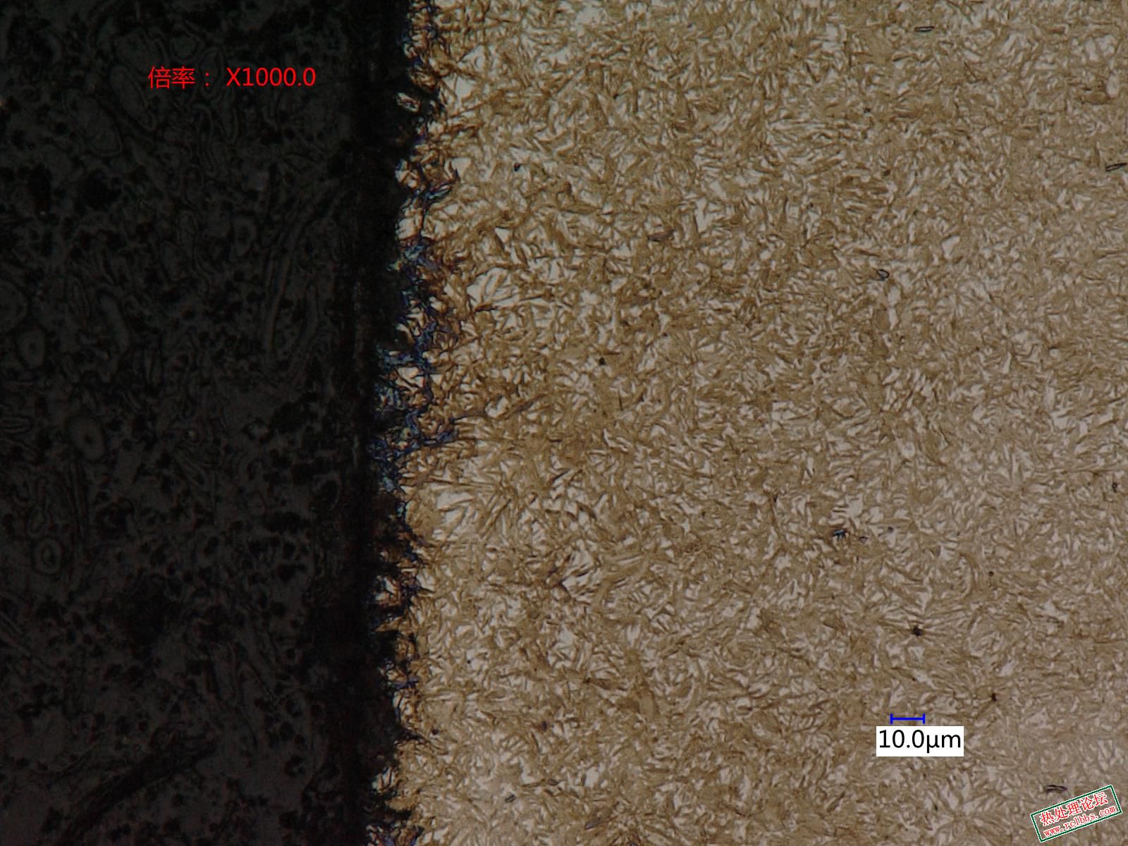

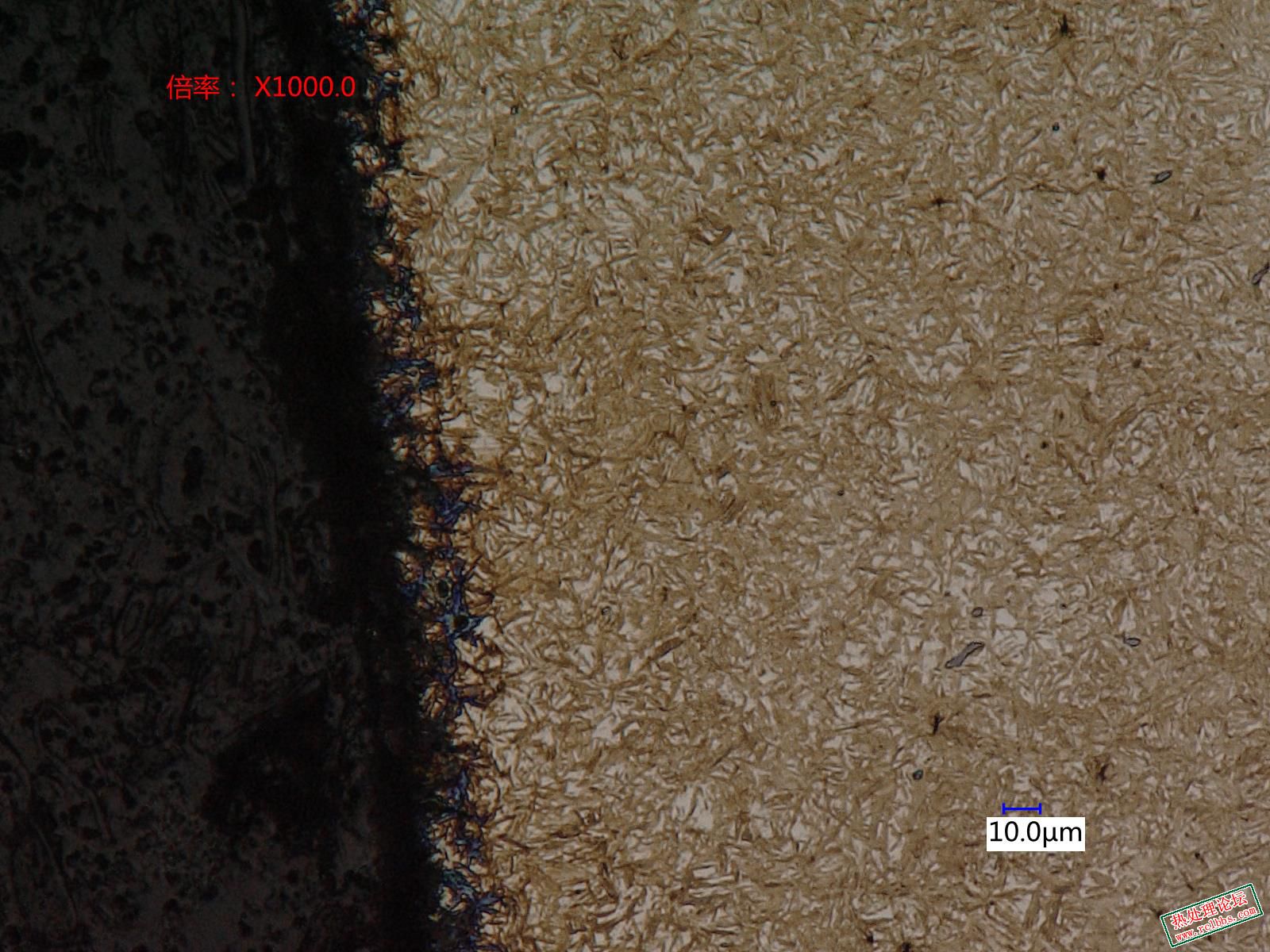

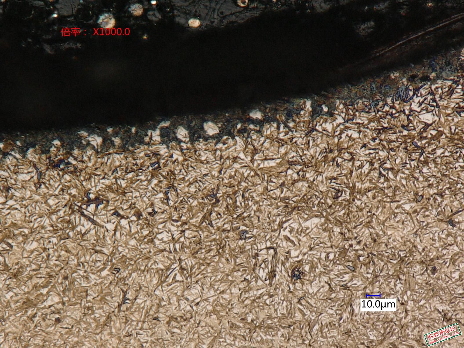

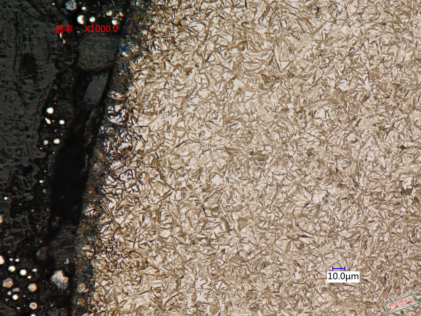

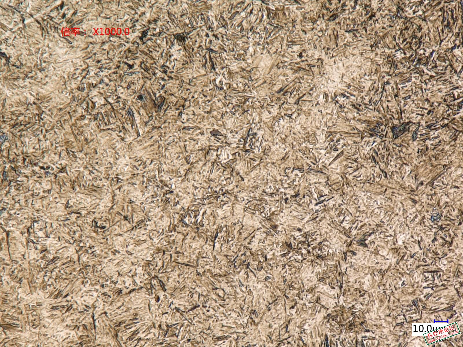

各位专家与大佬,请问谁有高请的金相图谱?最好是比较全的,或者包含齿轮热处理后碳化物、残奥、马氏体等级区分的高清金相图谱,感谢

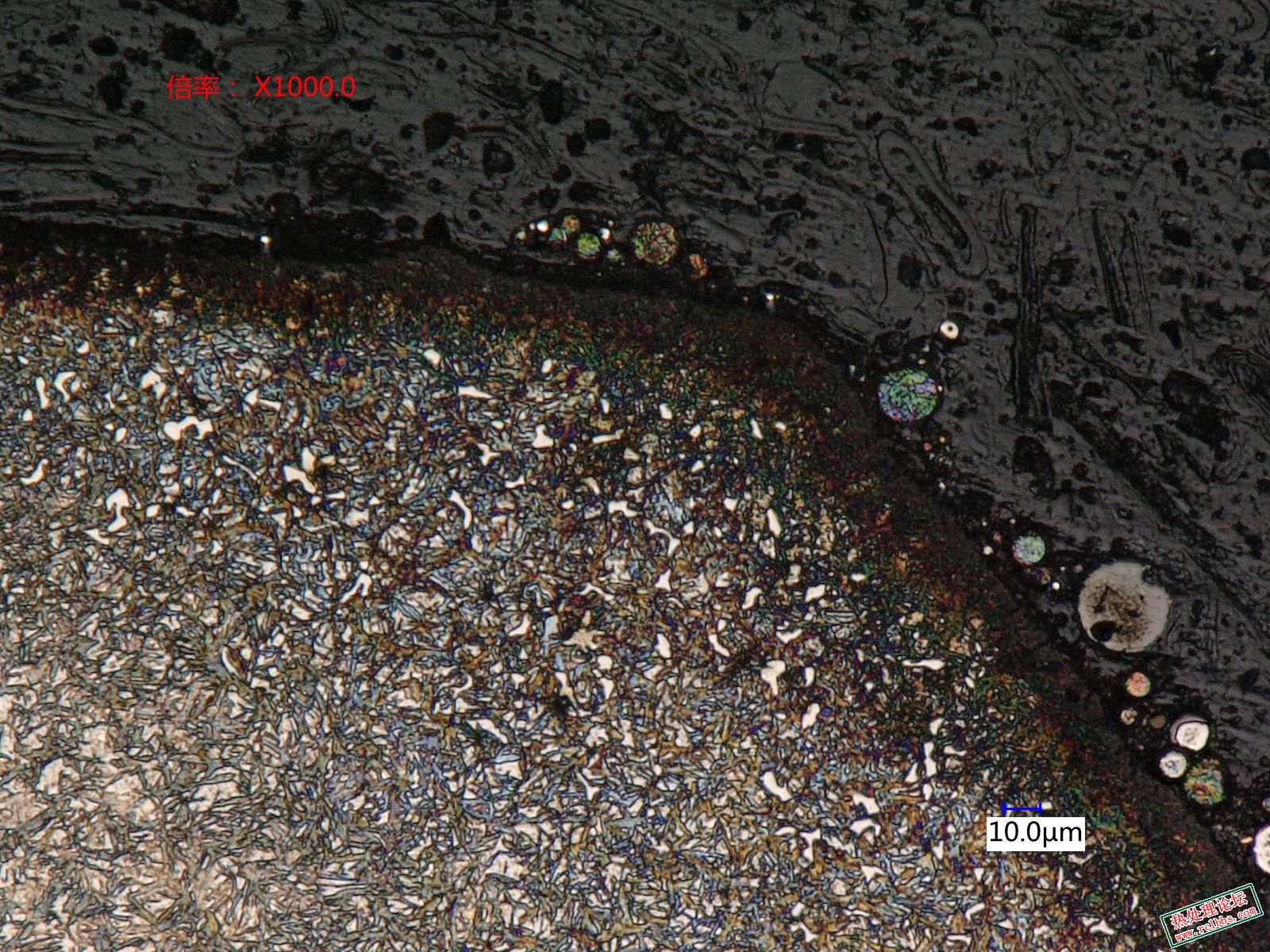

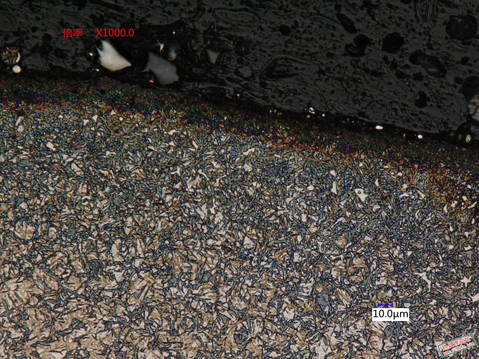

发表于 2022-11-28 11:27:54 | 显示全部楼层

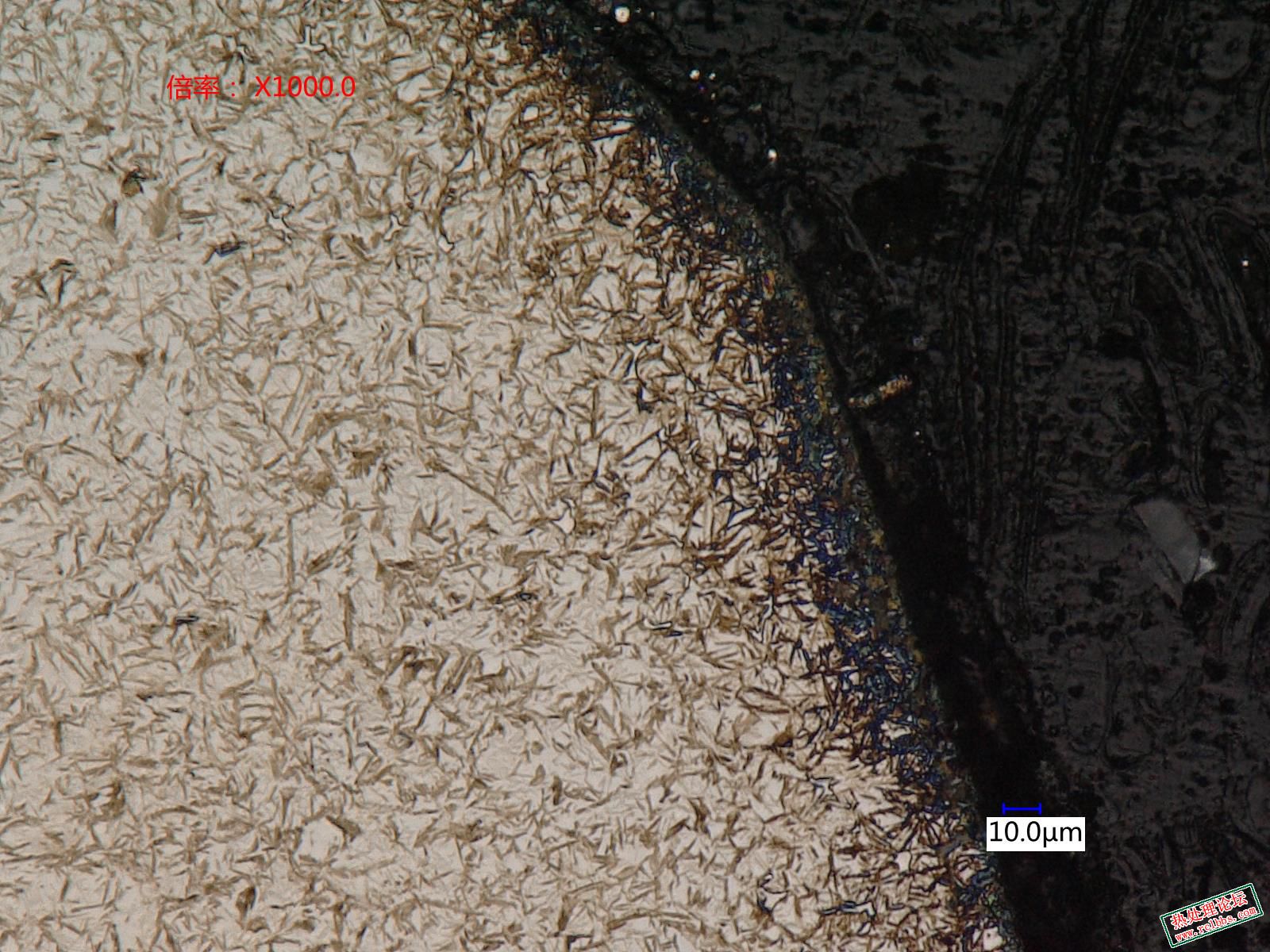

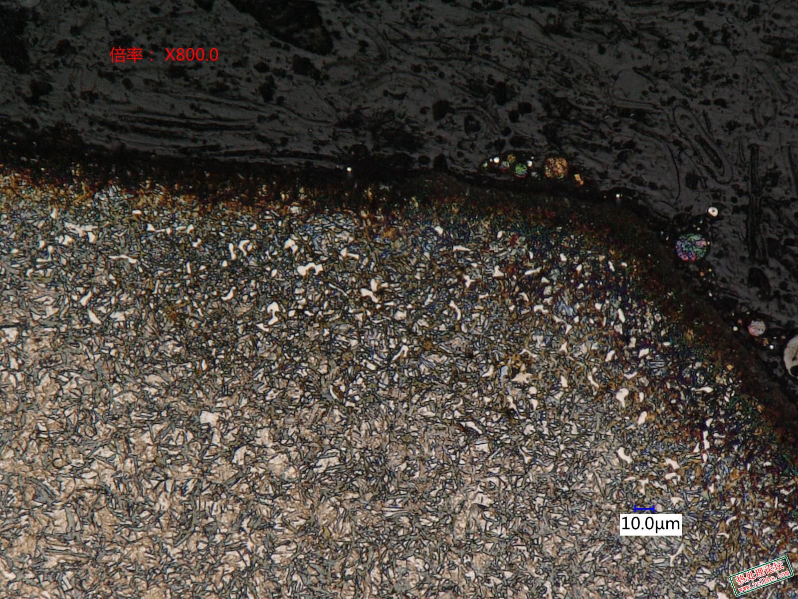

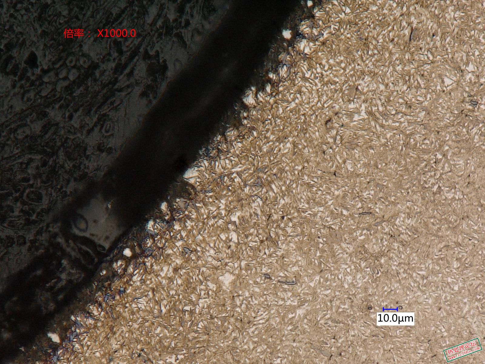

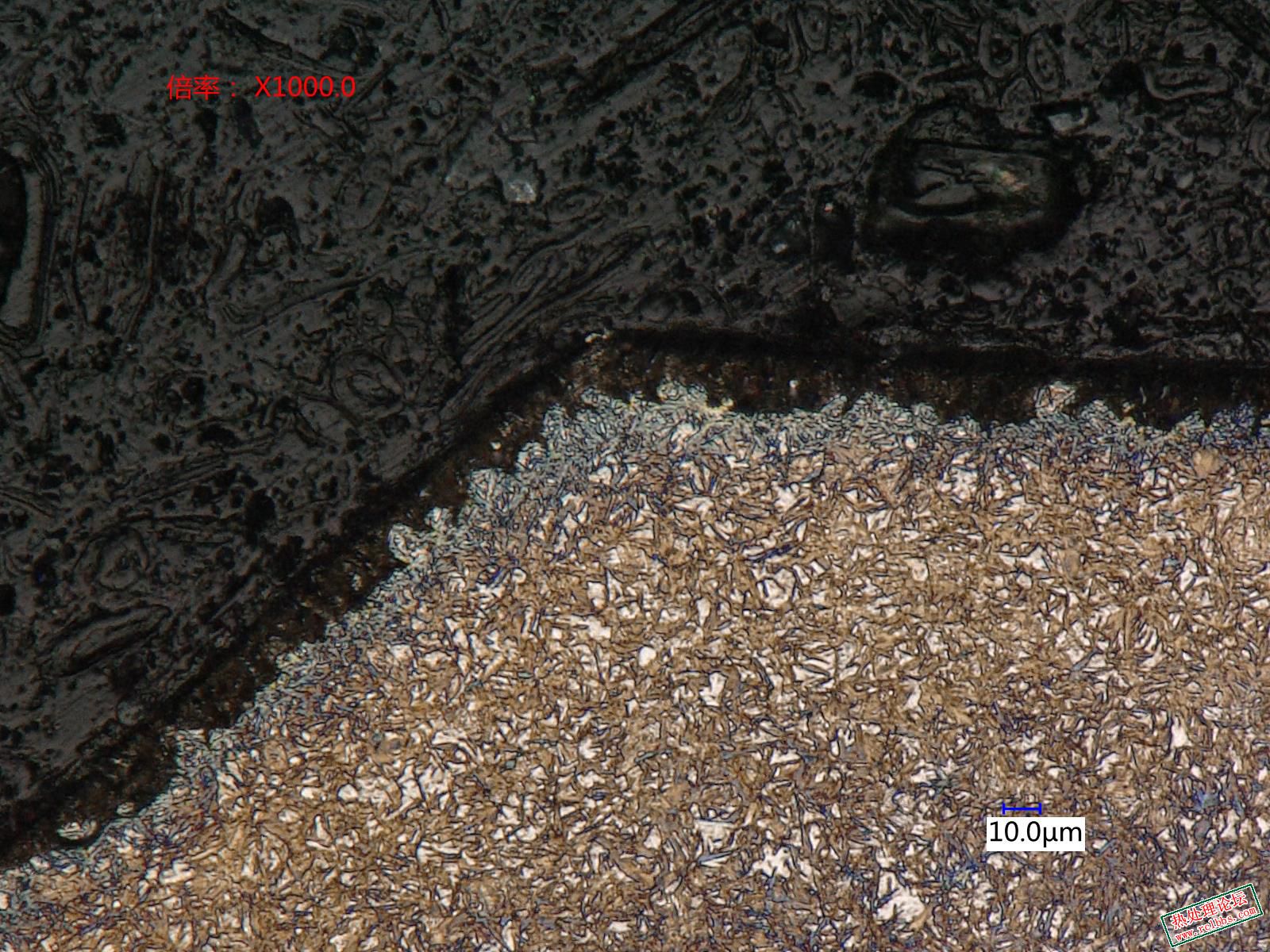

发表于 2022-11-28 12:33:40 | 显示全部楼层

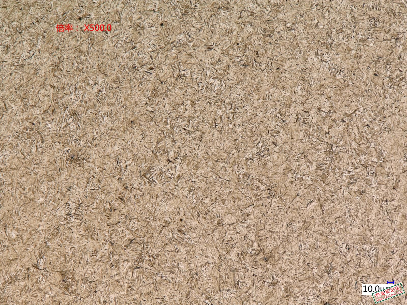

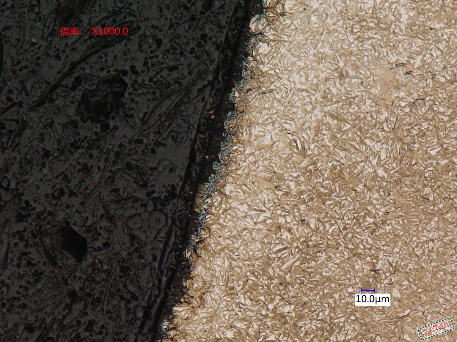

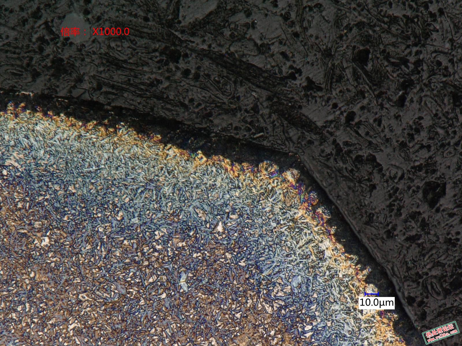

20MnCr5渗碳淬火。。。。。。

发表于 2022-11-28 23:35:38 | 显示全部楼层
您好,有两个问题向你请教:1.您金相照片中边缘的黑色是制样的返酸,还是渗碳淬火的组织形态?2.表面出现的黑色(纯黑)是什么组织,是下贝氏体吗?
签到天数: 1158 天
发表于 2022-11-29 11:15:50 | 显示全部楼层
爱在旅途 发表于 2022-11-28 23:35
您好,有两个问题向你请教:1.您金相照片中边缘的黑色是制样的返酸,还是渗碳淬火的组织形态?2.表面出现 ...
是镶料。。。。。。。。。。。。。
签到天数: 1158 天
发表于 2022-11-29 11:16:39 | 显示全部楼层
表面黑色是有非马。。。。。。。

图片分辨率很高,什么显微镜拍的,图片有没有多张合成?

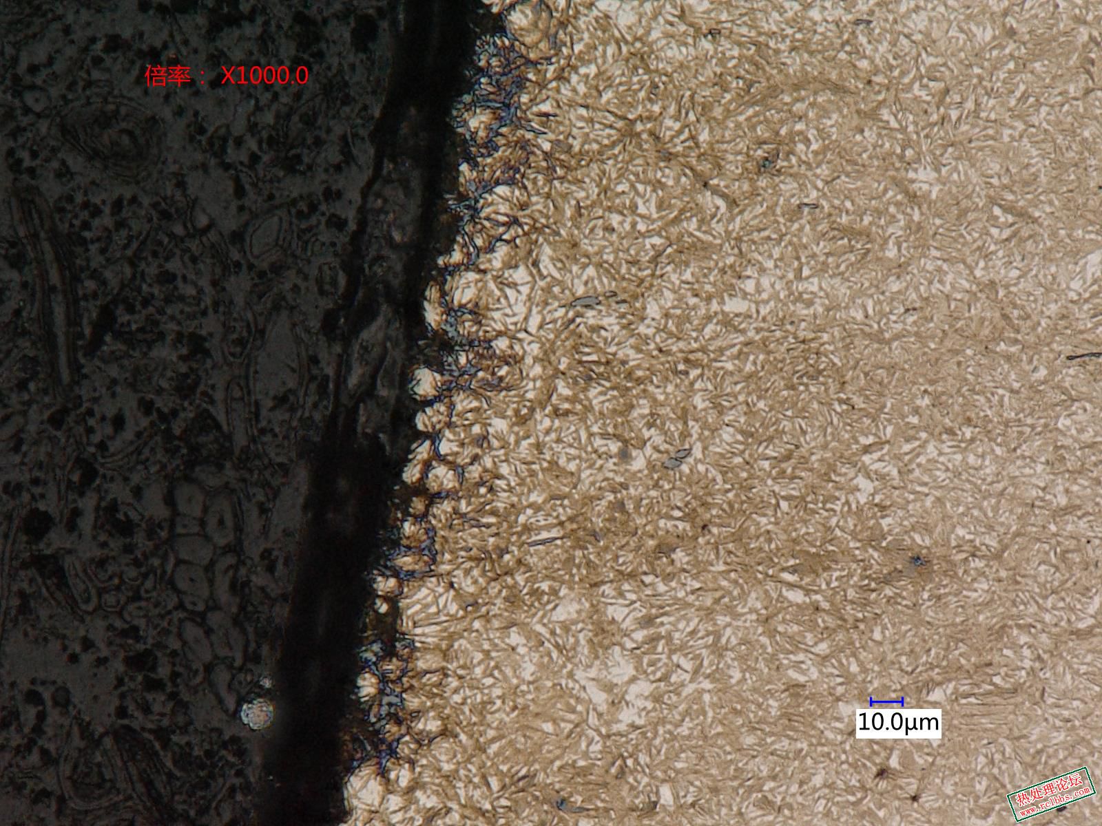

签到天数: 1158 天
发表于 2022-11-30 07:37:19 | 显示全部楼层

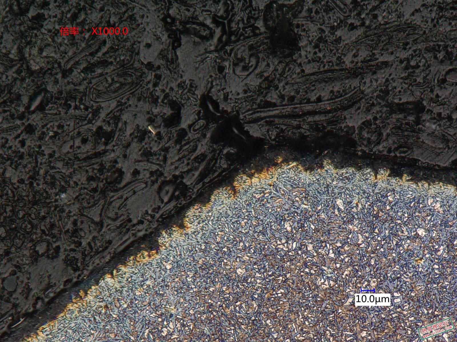

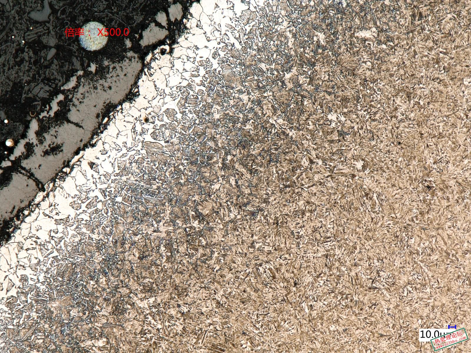

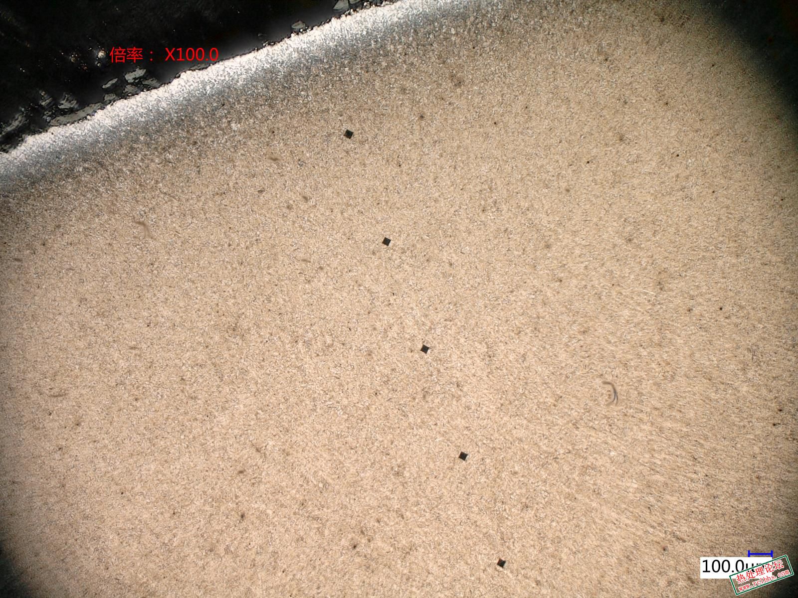

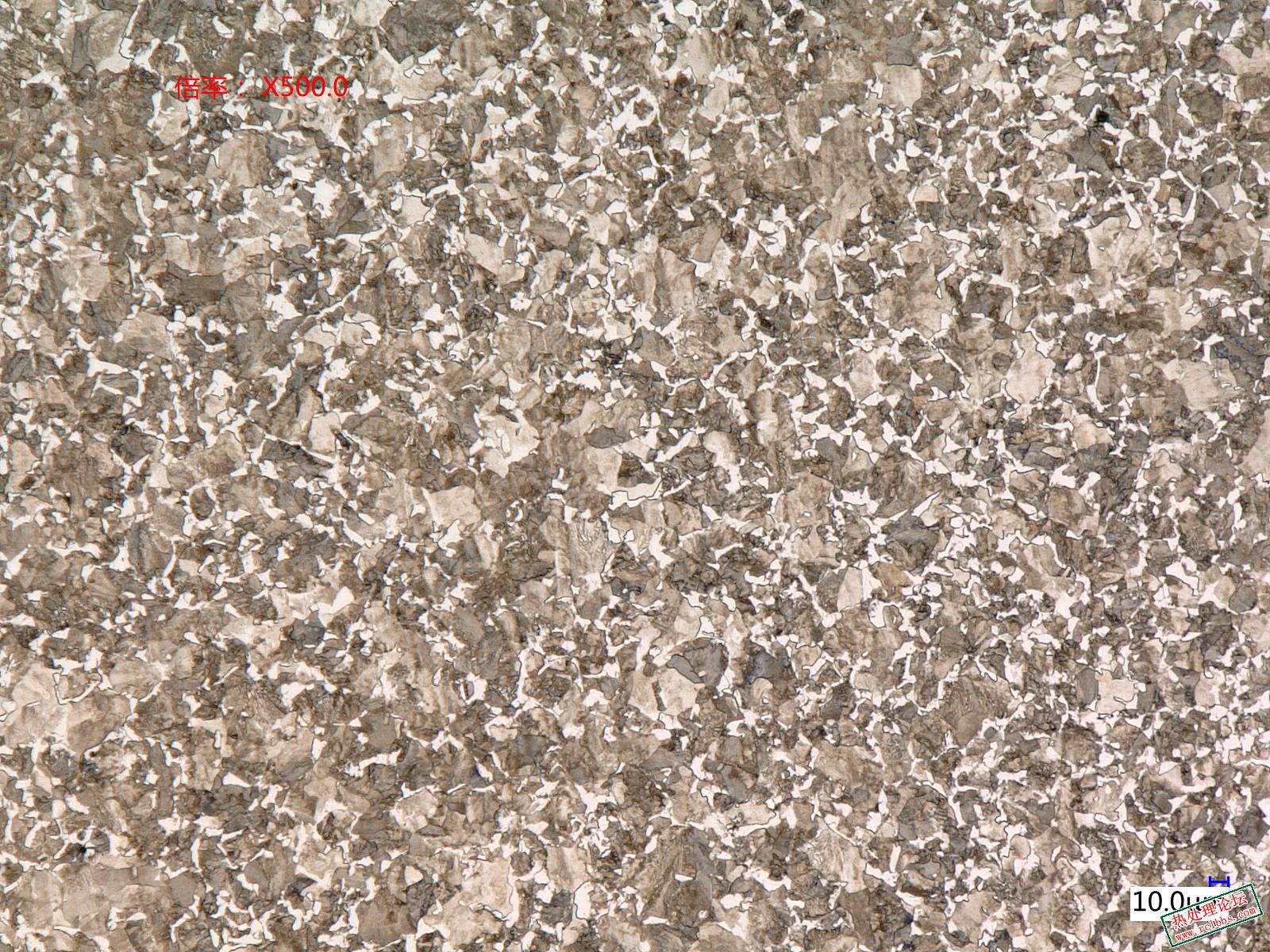

签到天数: 1158 天
发表于 2022-11-30 07:42:34 | 显示全部楼层

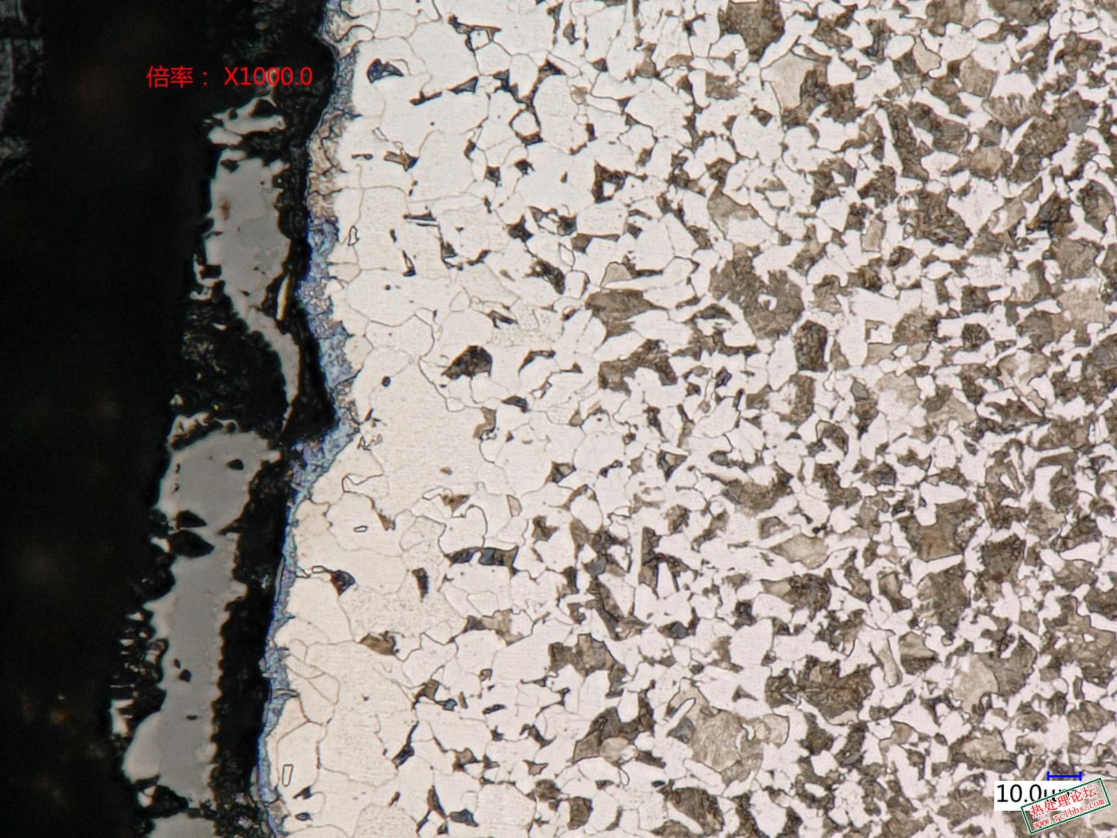

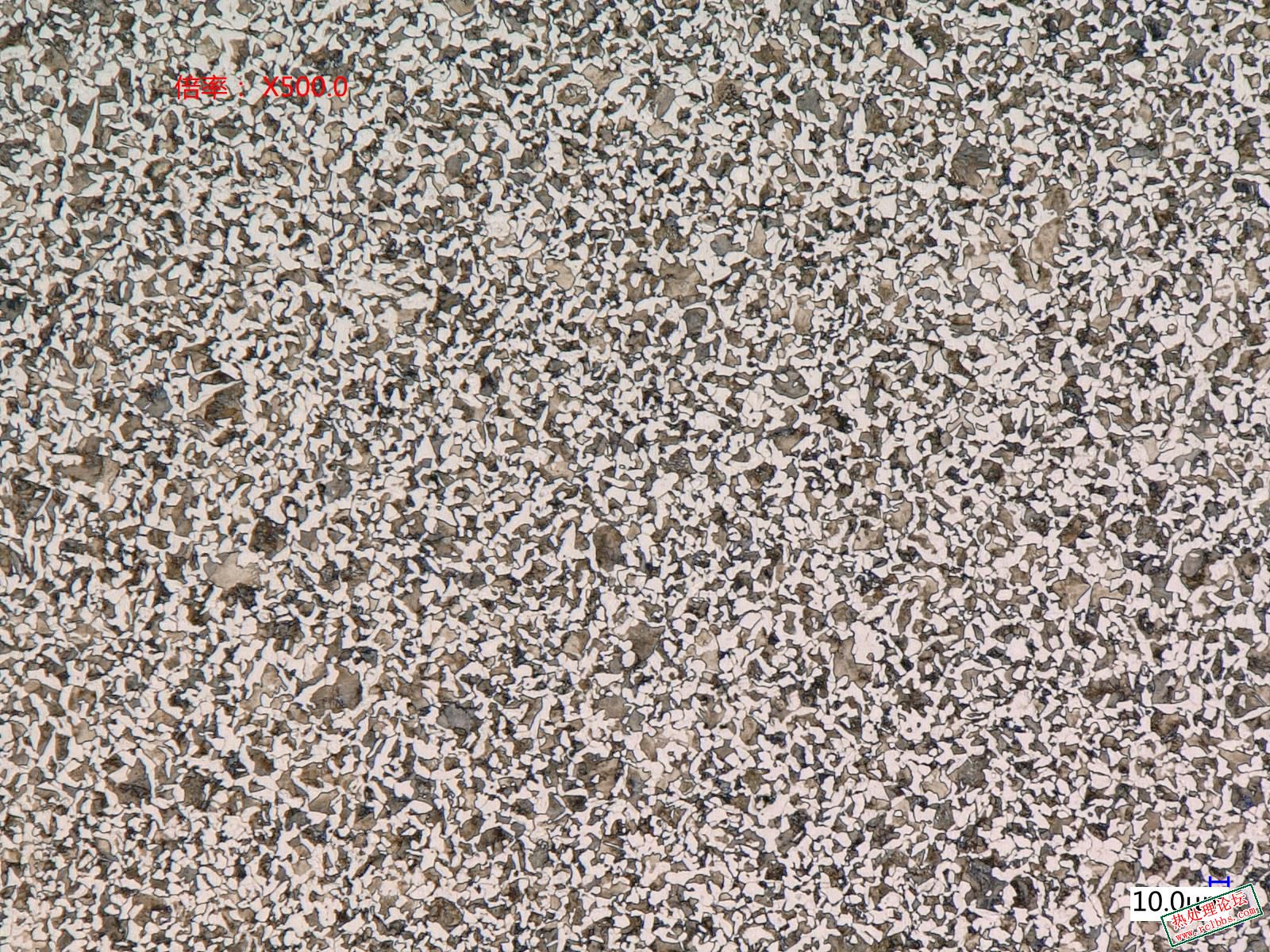

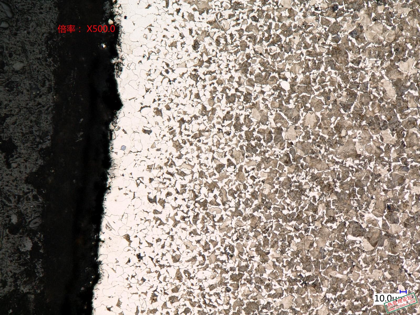

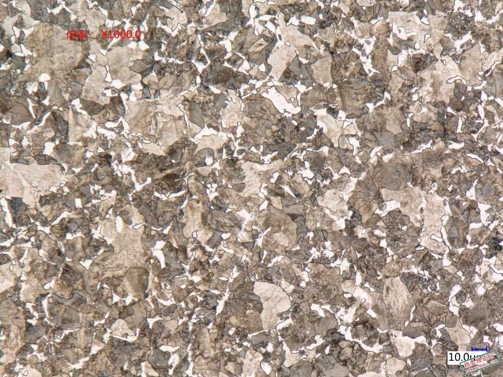

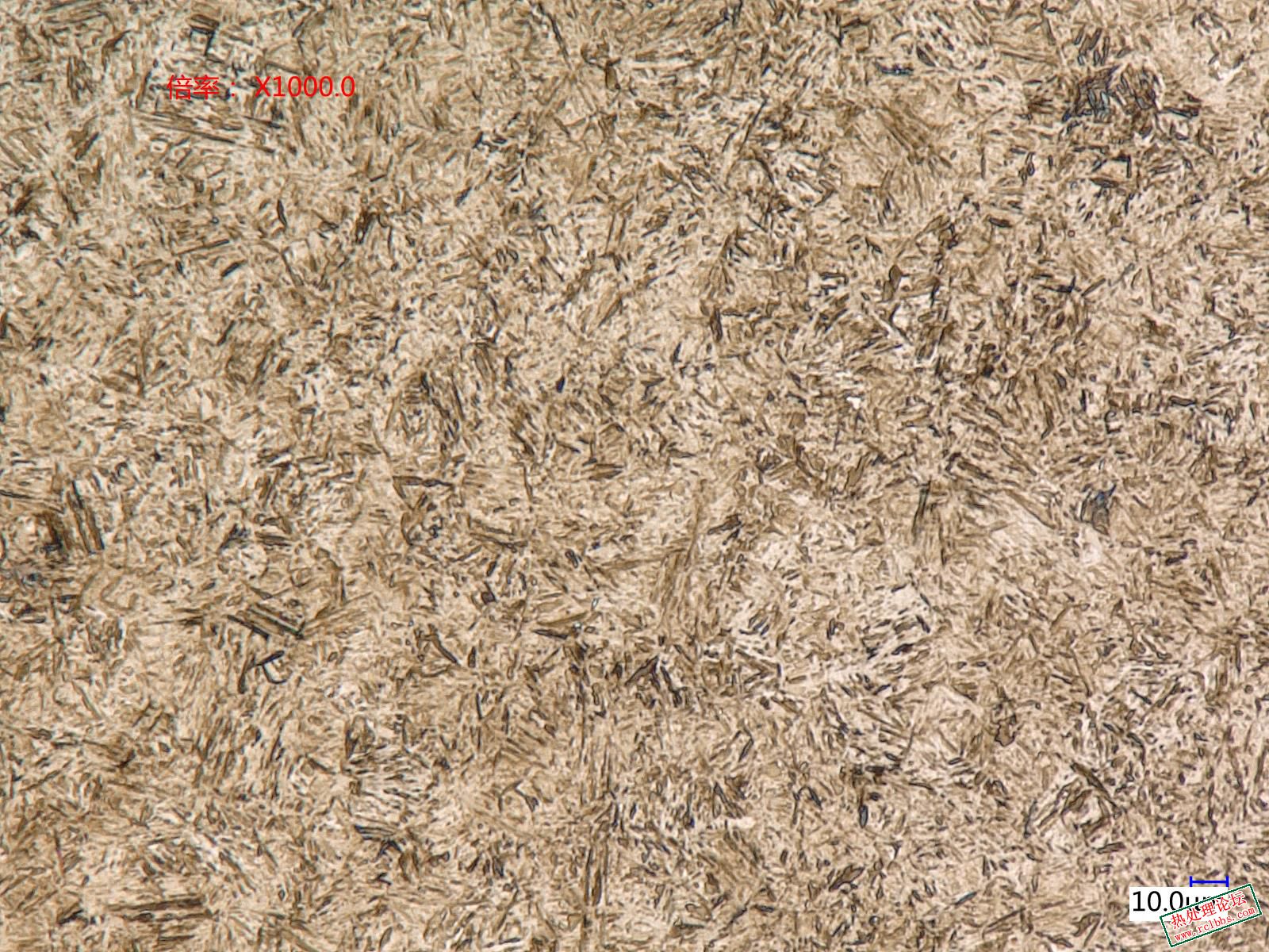

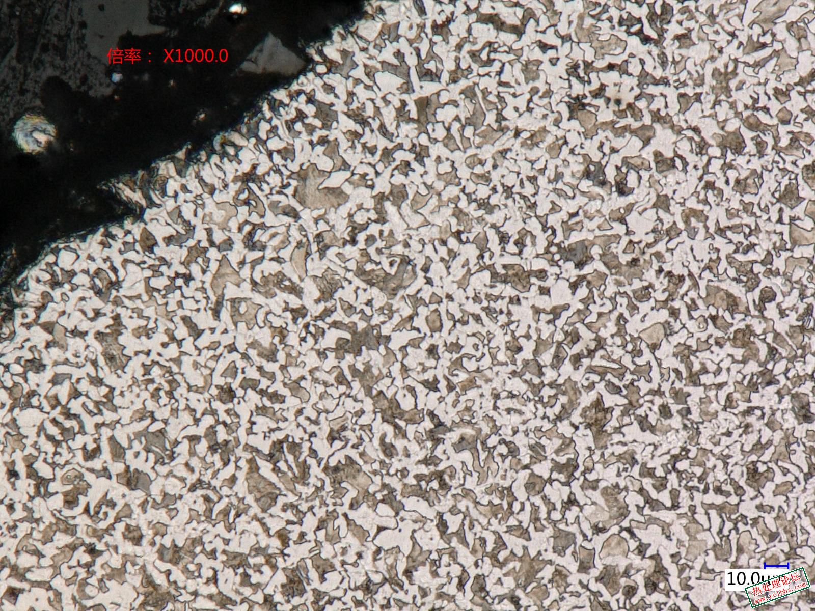

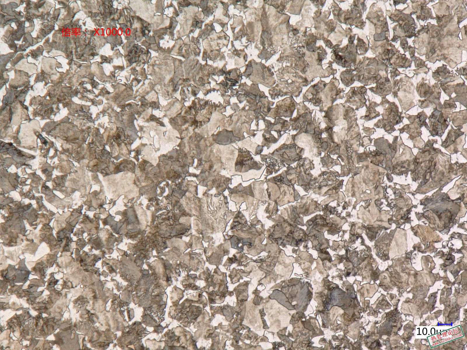

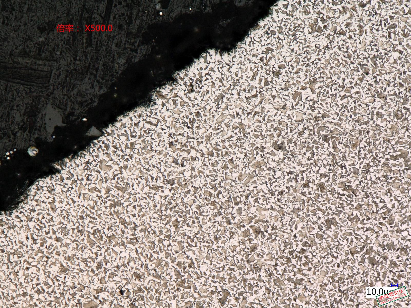

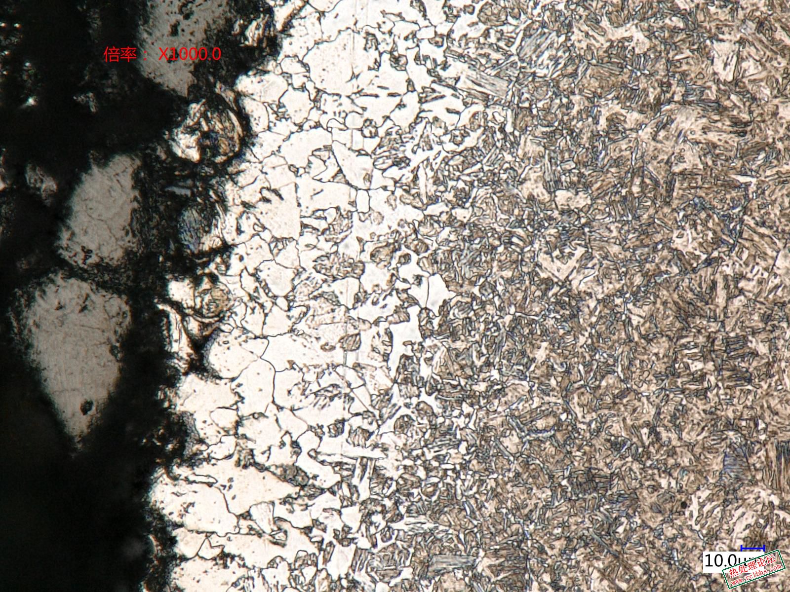

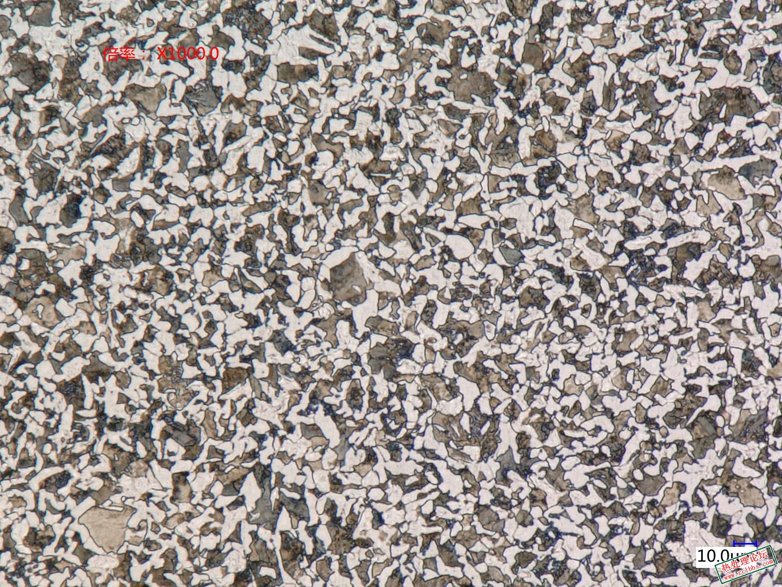

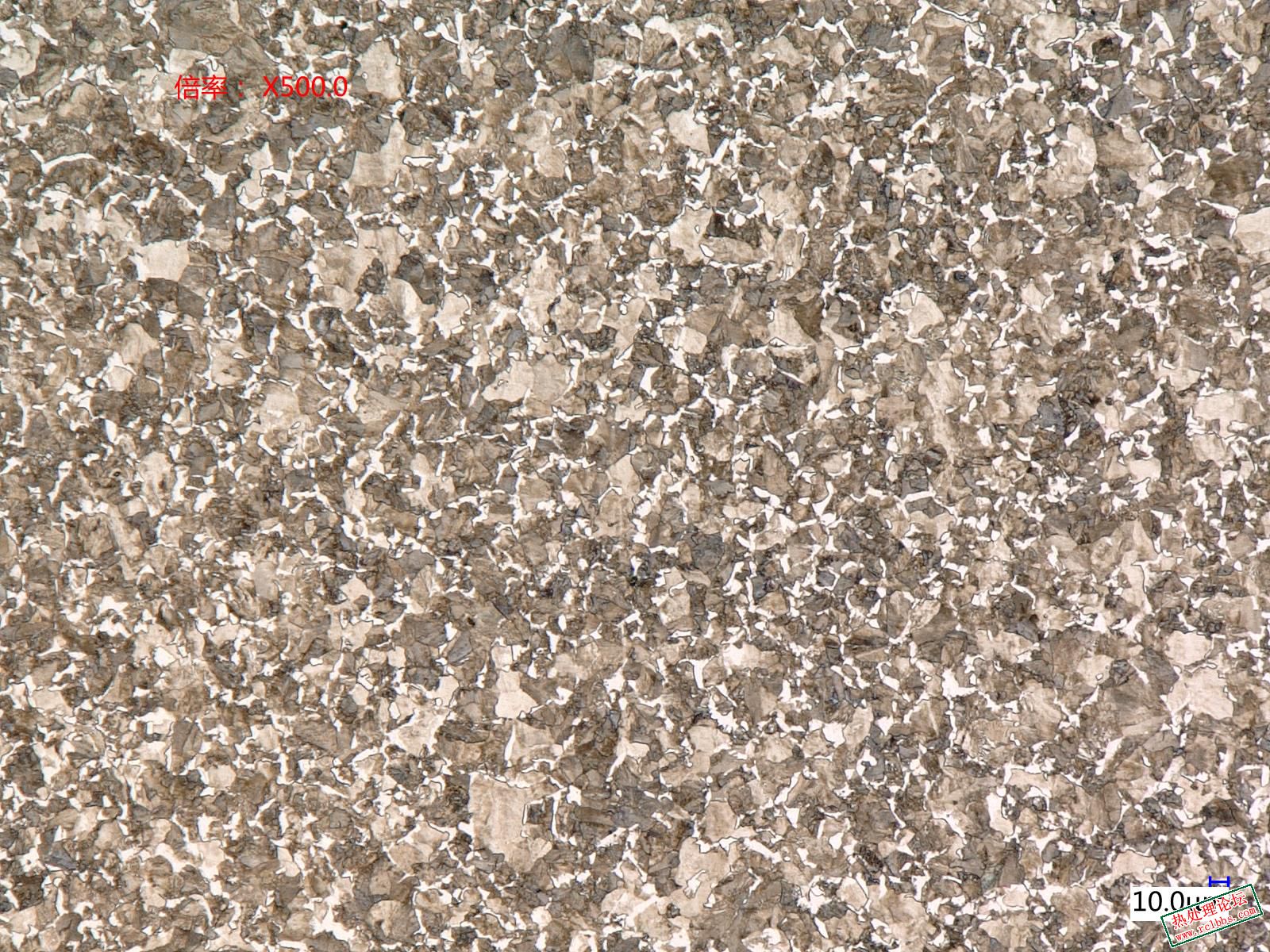

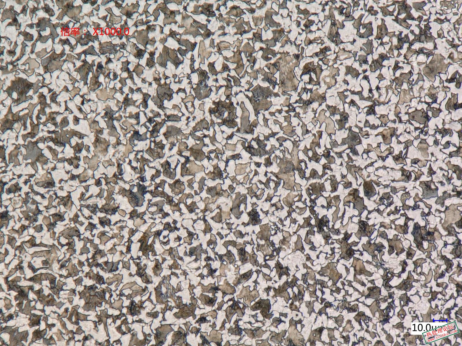

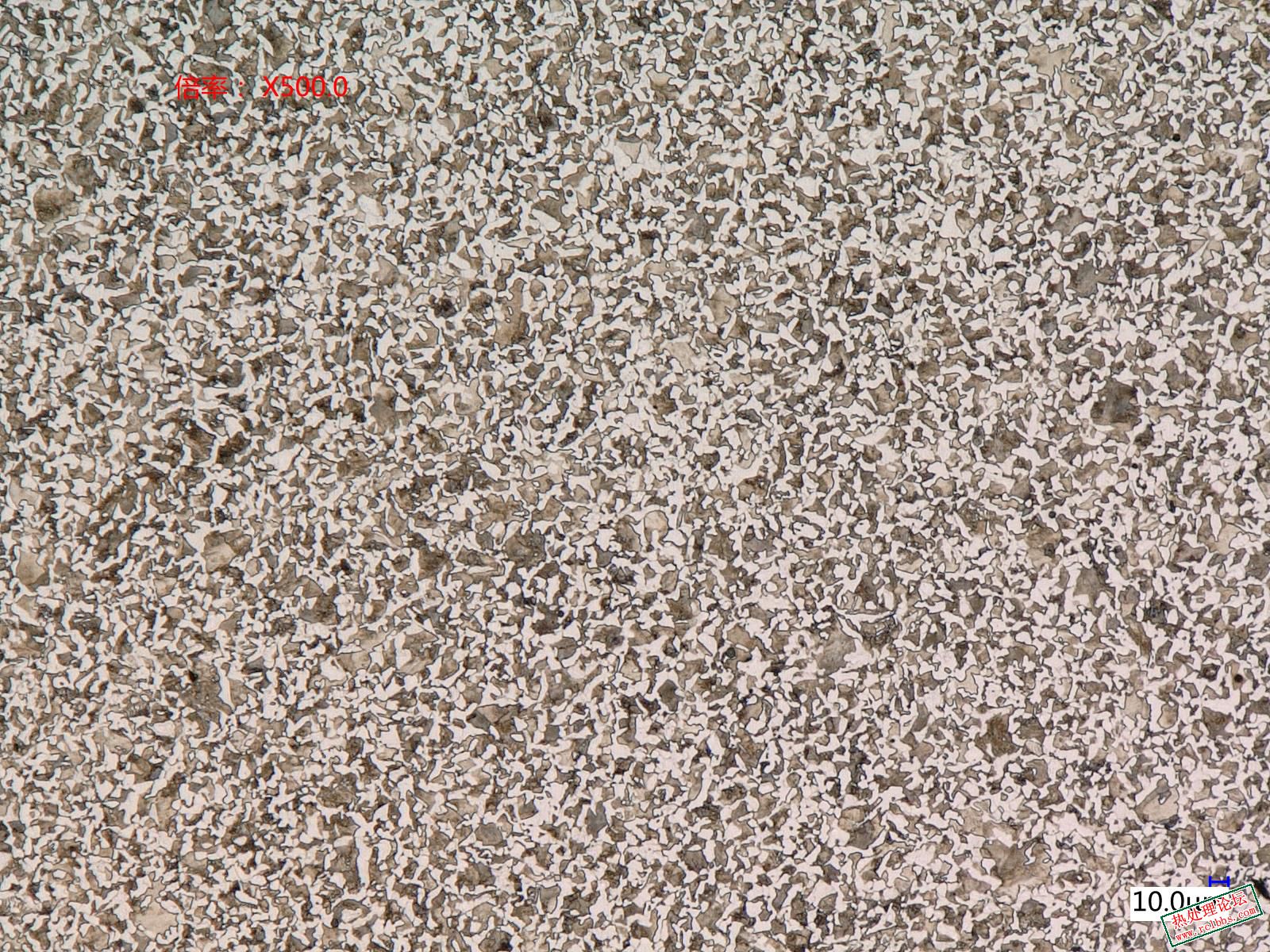

1000中-1.jpg 100.jpg 500表-1.jpg 500表-2.jpg 500里-2.jpg 1000表-1.jpg 1000里-1.jpg
签到天数: 1158 天
发表于 2022-11-30 11:11:05 | 显示全部楼层

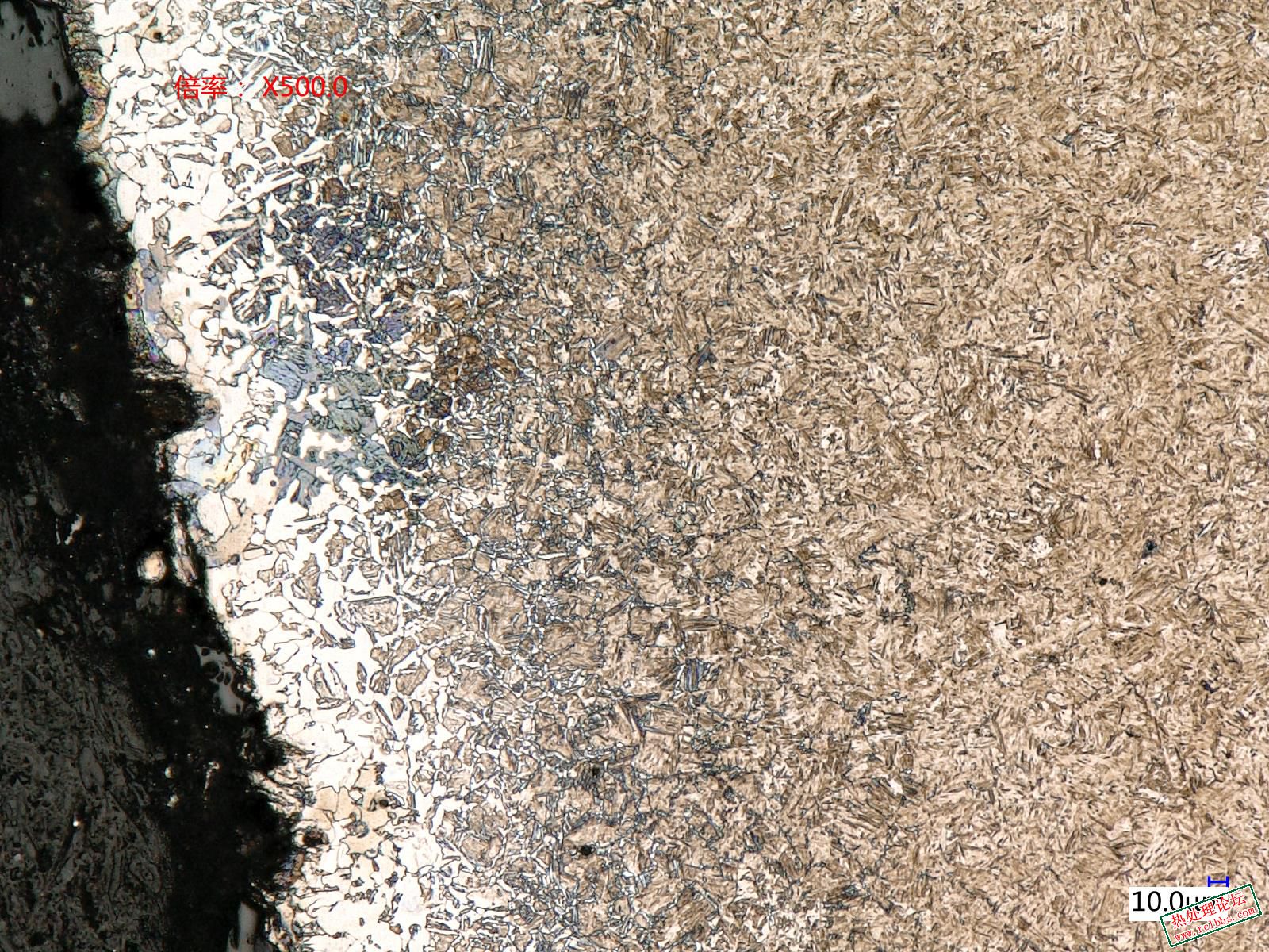

签到天数: 1158 天
发表于 2022-11-30 11:13:54 | 显示全部楼层
签到天数: 1158 天
发表于 2022-11-30 11:15:33 | 显示全部楼层
上面40Cr,   下面45钢
