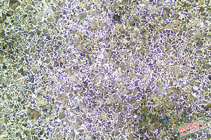

大家帮评一下这个45钢调质是否合格(放大500倍),没有硬度等其它要求。

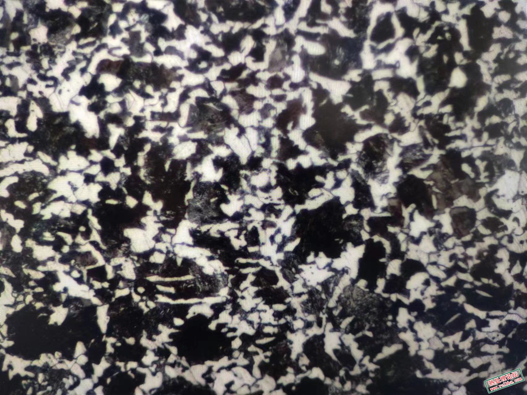

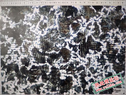

标准中中碳钢调质图谱三
签到天数: 1796 天
发表于 2022-11-28 13:31:29 | 显示全部楼层
标准GB/T 13320-2007标准

发表于 2022-11-28 13:38:07 | 显示全部楼层

发表于 2022-11-28 15:06:51 | 显示全部楼层
这个恐怕不是调质处理。

发表于 2022-11-28 15:16:38 | 显示全部楼层
回答 你的问题,不合格

 楼主| 发表于 2022-11-28 16:49:36 | 显示全部楼层
谢谢大家指教,我也觉得铁素体太多,很像温度不够或者直接就是原材料干的,个人也是刚开始学这个,所以请各位大佬不吝赐教。

发表于 2022-11-28 23:56:28 | 显示全部楼层
不合格,组织为铁素体和珠光体,没看到回火索氏体

 楼主| 发表于 2022-11-29 09:04:23 | 显示全部楼层
感谢大家的参与指导,这种组织不合格怎么判定比较合适?是轧制状态没有调质处理?还是可以说是调质造成了先共析铁素体?或未融铁素体?麻烦大家再指导一下。

签到天数: 1700 天
发表于 2022-11-29 10:22:30 | 显示全部楼层
心部组织,45钢调质这样组织出现正常。工件直径太大了
签到天数: 211 天
 楼主| 发表于 2022-11-29 10:46:31 | 显示全部楼层
这是近表面的金相照片。
签到天数: 1182 天
发表于 2022-11-29 10:54:16 | 显示全部楼层
这近表面的金相也不符合调质组织要求

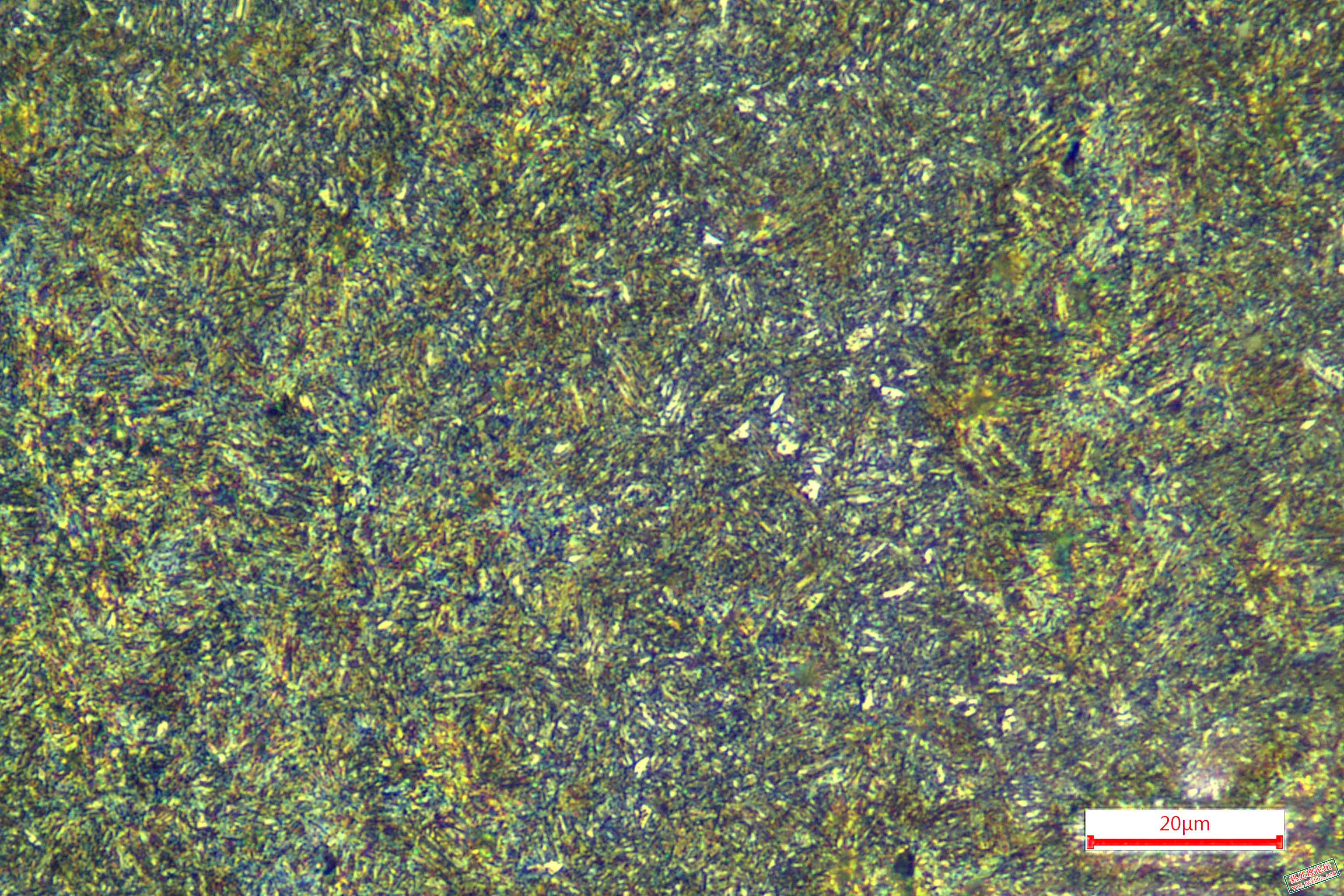

发表于 2022-11-29 11:25:02 | 显示全部楼层
提供一张没热处理的金相图(500倍)
签到天数: 248 天
发表于 2022-11-29 11:29:37 | 显示全部楼层
再提供一张调质后的金相图1000倍
