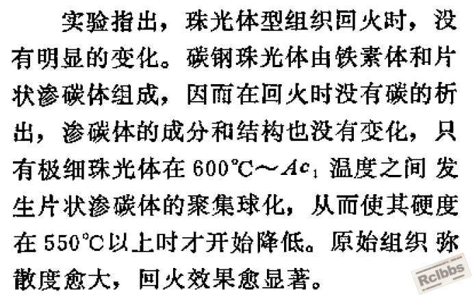

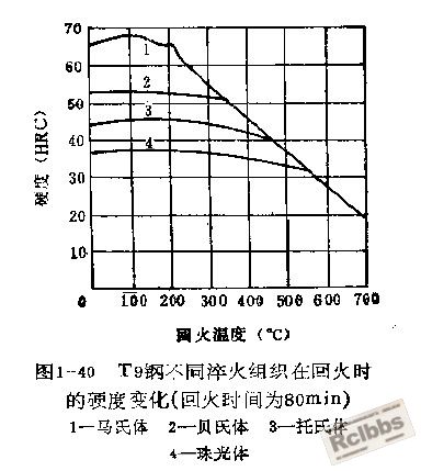

发表于 2010-1-4 21:02:58 | 显示全部楼层
1、你看看这个图就知道了一半:[e:\回火影响.jpg][/img]
2、珠光体和贝氏体在A1以下都是可以稳定存在的组织,这两种组织没有相变,但有残奥分解相变;在不同温度作用下,只是由于产生原子扩散、晶界和相界模糊化,以及位错弥合、缺陷减少、应力降低等作用,造成性能、硬度降低。清楚了吧?
3、你还可以去下载一些论文看,含“贝氏体回火”内容的,就更清楚了。
