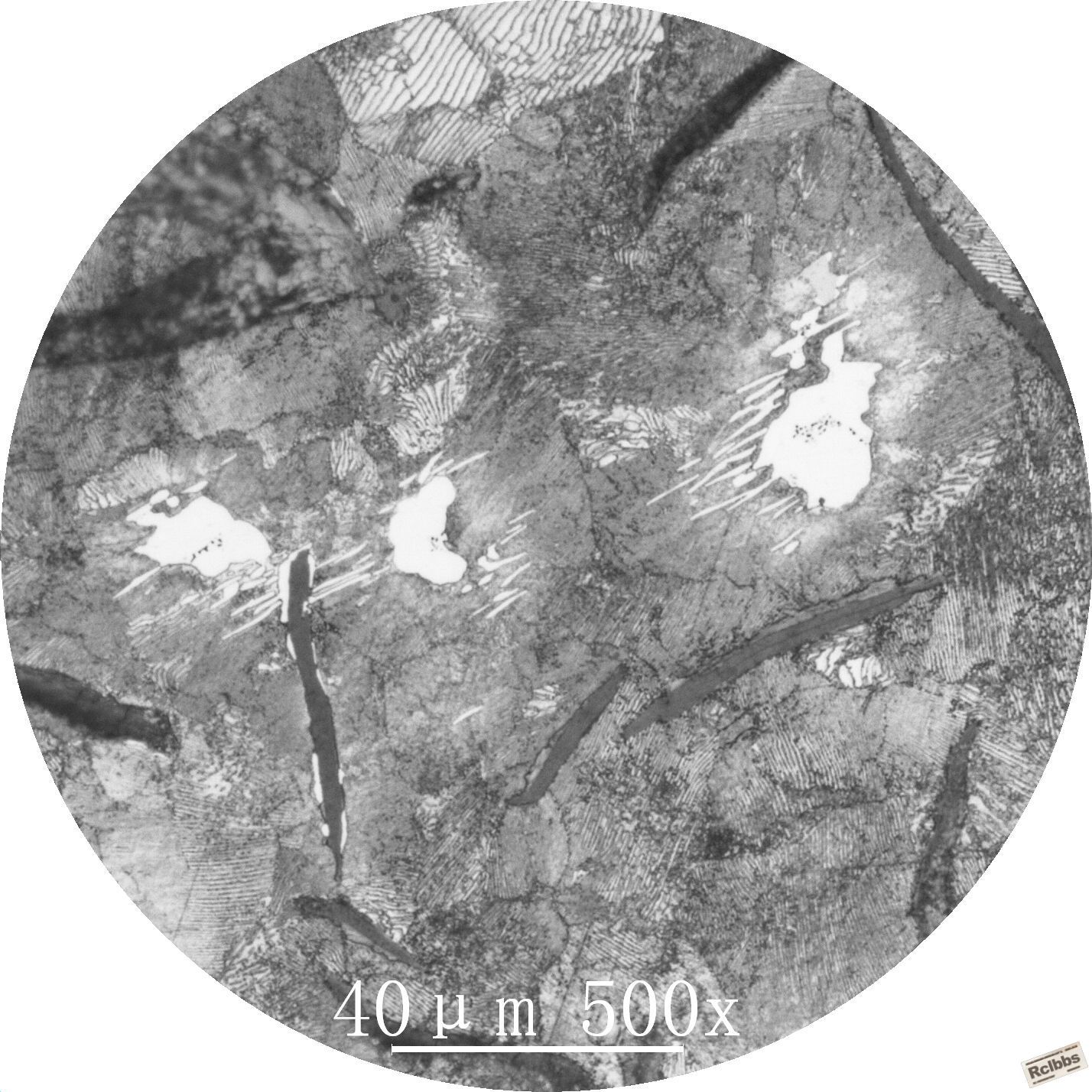

假如摆在你面前的有一张灰铸铁和一张磷铸铁的两张已经腐蚀的样品,现在要你区分出来?
假如只通过看金相图片能吗?能的话请说说你的方法!谢谢,先附一张在http://www.rclbbs.com/viewthread.php?tid=39835&highlight=%D6%FD%CC%FA#zoom的一张图!

这个不是磷铸铁,我说的对吗?

这是灰铸铁!

你有磷铸铁的图片吗?给大家分享以下。

磷铸铁和灰铸铁怎样区分呢?

磷铸铁组织里有大量的磷共晶出现,灰铸铁里磷共晶虽然有但不多,在500倍下才能看清楚的。磷共晶在显微组织里很容易判断,所以在组织中观察有没有大量磷共晶就可以判断出是哪种铸铁了。个人看法
