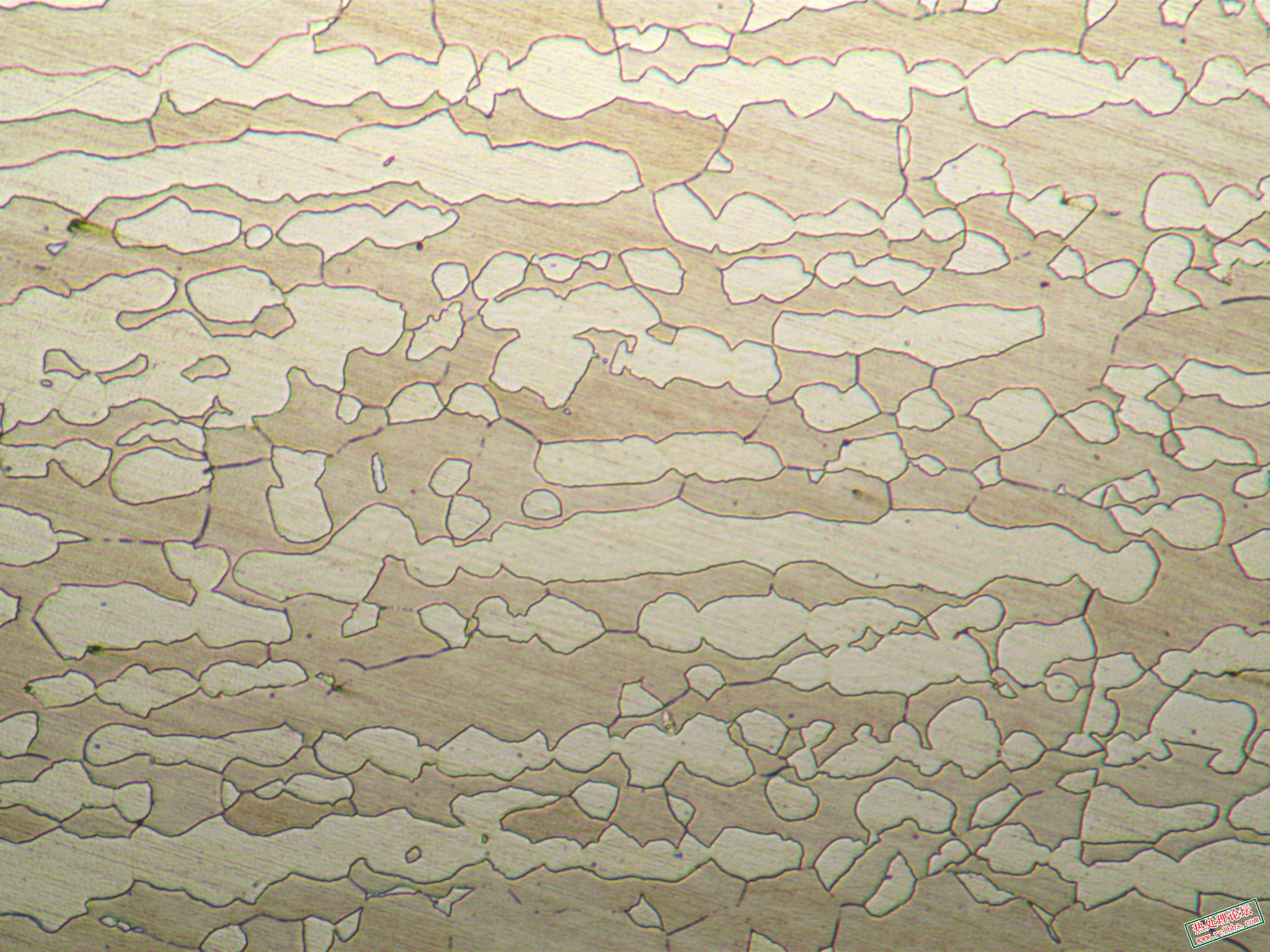

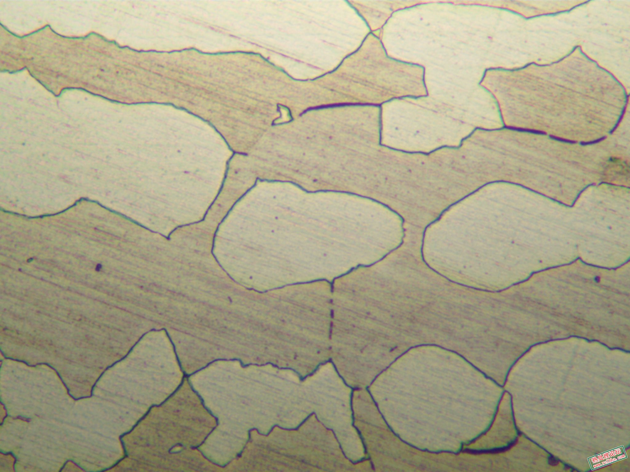

没事大家欣赏,碰到好的照片就留存了

发表于 2022-12-1 16:19:24 | 显示全部楼层
用什么腐蚀的呢?电解吗?
签到天数: 1700 天
发表于 2022-12-2 09:44:15 | 显示全部楼层
组织做的真漂亮,清晰明了。F+A

 楼主| 发表于 2022-12-2 10:11:23 | 显示全部楼层
LAKERSHE 发表于 2022-12-1 16:19
用什么腐蚀的呢?电解吗?
用的FeCl3水溶液,就是按那标准腐蚀双相钢的溶液
签到天数: 659 天
发表于 2022-12-2 12:33:51 | 显示全部楼层
请教下,那个标准里的?是不是不锈钢常用的三氯化铁盐酸水溶液?
签到天数: 84 天
 楼主| 发表于 2022-12-3 09:13:47 | 显示全部楼层
对,就是这个,腐蚀不锈钢的
签到天数: 659 天
发表于 2022-12-3 10:56:38 | 显示全部楼层
热处理建行 发表于 2022-12-3 09:13
对,就是这个,腐蚀不锈钢的
这个双相钢也能擦拭出来吗?
签到天数: 84 天
 楼主| 发表于 2023-4-3 14:11:25 | 显示全部楼层
LAKERSHE 发表于 2022-12-3 10:56
这个双相钢也能擦拭出来吗?
可以的,很好擦,试一试
