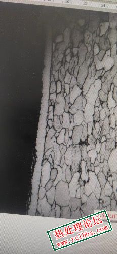

如题,金相如何看,外层白亮层上有黑点是什么?靠基体大的斑块是什么组织?哪个是氮化四铁?

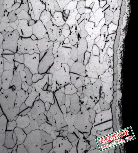

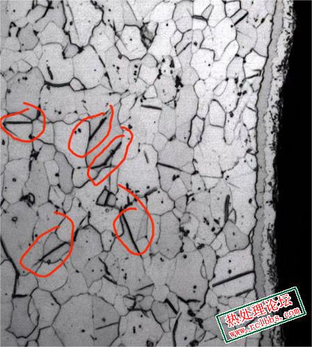

发表于 2022-12-2 08:32:06 | 显示全部楼层
韩林森 发表于 2022-12-2 07:41
相知到哪里看氮化四铁,金相长什么样?
这些针状氮化物就是γ'相
回复 顶 1 踩 0

发表于 2022-12-1 14:05:02 | 显示全部楼层
黑点应该是疏松,基体是铁素体!

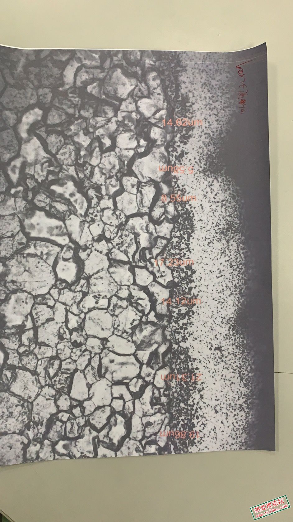

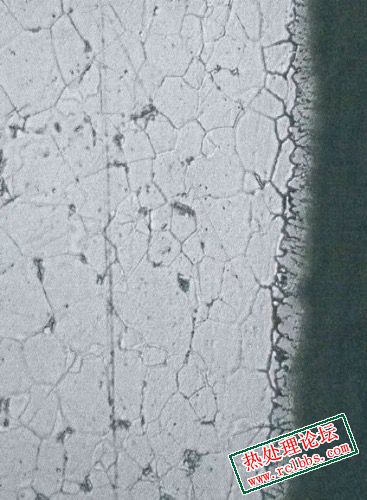

 楼主| 发表于 2022-12-1 17:16:48 来自手机 | 显示全部楼层
请看下面三个图片,哪里能分辨出氮化四铁,学习一下?

发表于 2022-12-1 22:36:49 | 显示全部楼层
看来是局部存在的问题,考虑装炉方式,工装设计是否合理

 楼主| 发表于 2022-12-2 07:41:33 来自手机 | 显示全部楼层
相知到哪里看氮化四铁,金相长什么样?
签到天数: 303 天
 楼主| 发表于 2022-12-2 15:21:11 来自手机 | 显示全部楼层
谢谢你,没有想到氮化四铁能到达这么深的深度,我还以为是靠在氮化层附近。
签到天数: 1341 天
发表于 2022-12-2 15:36:29 | 显示全部楼层
呵呵,如果是薄壁件的话都可以渗穿!

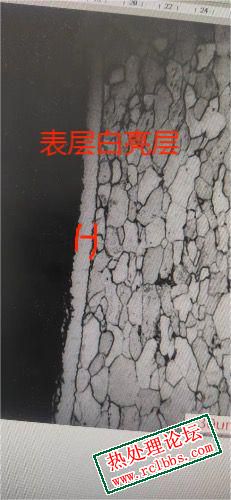

签到天数: 228 天
发表于 2023-6-21 13:47:59 | 显示全部楼层
表面一层白亮层,就是你要的。
