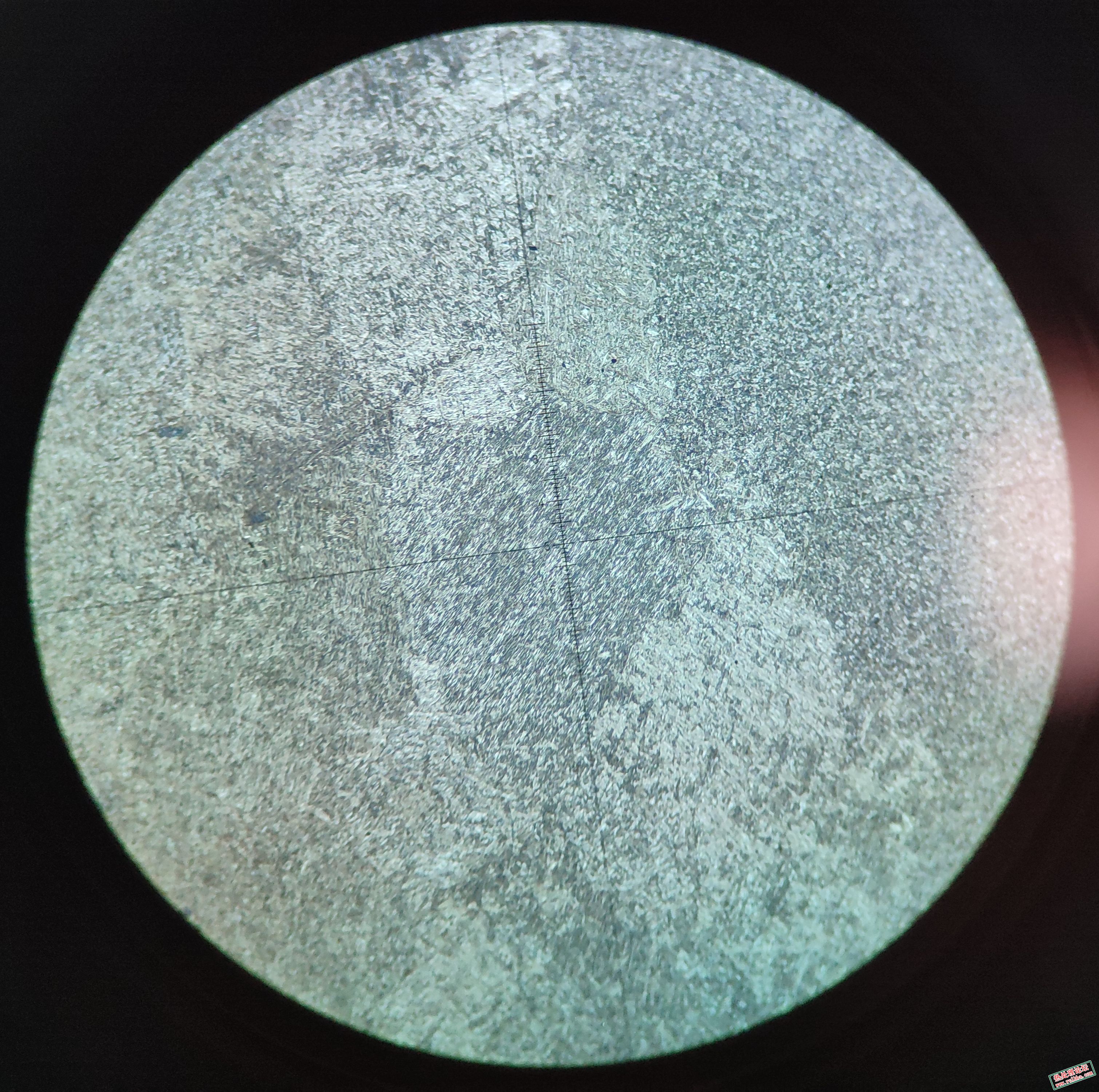

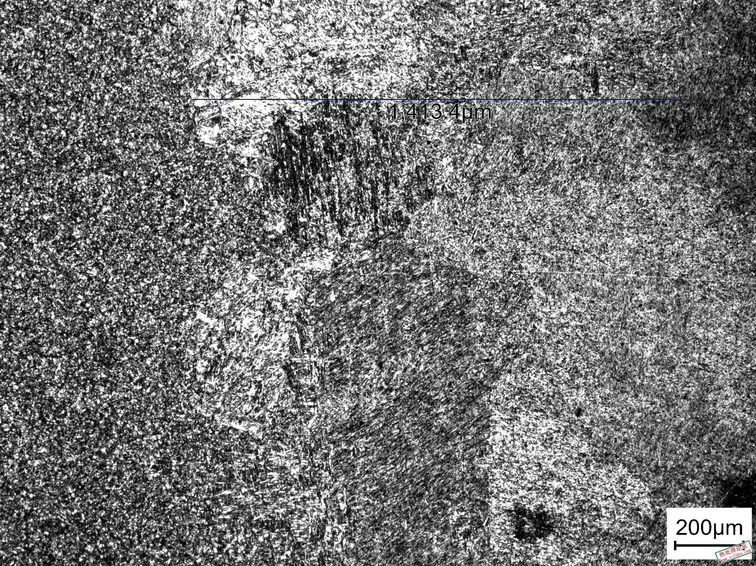

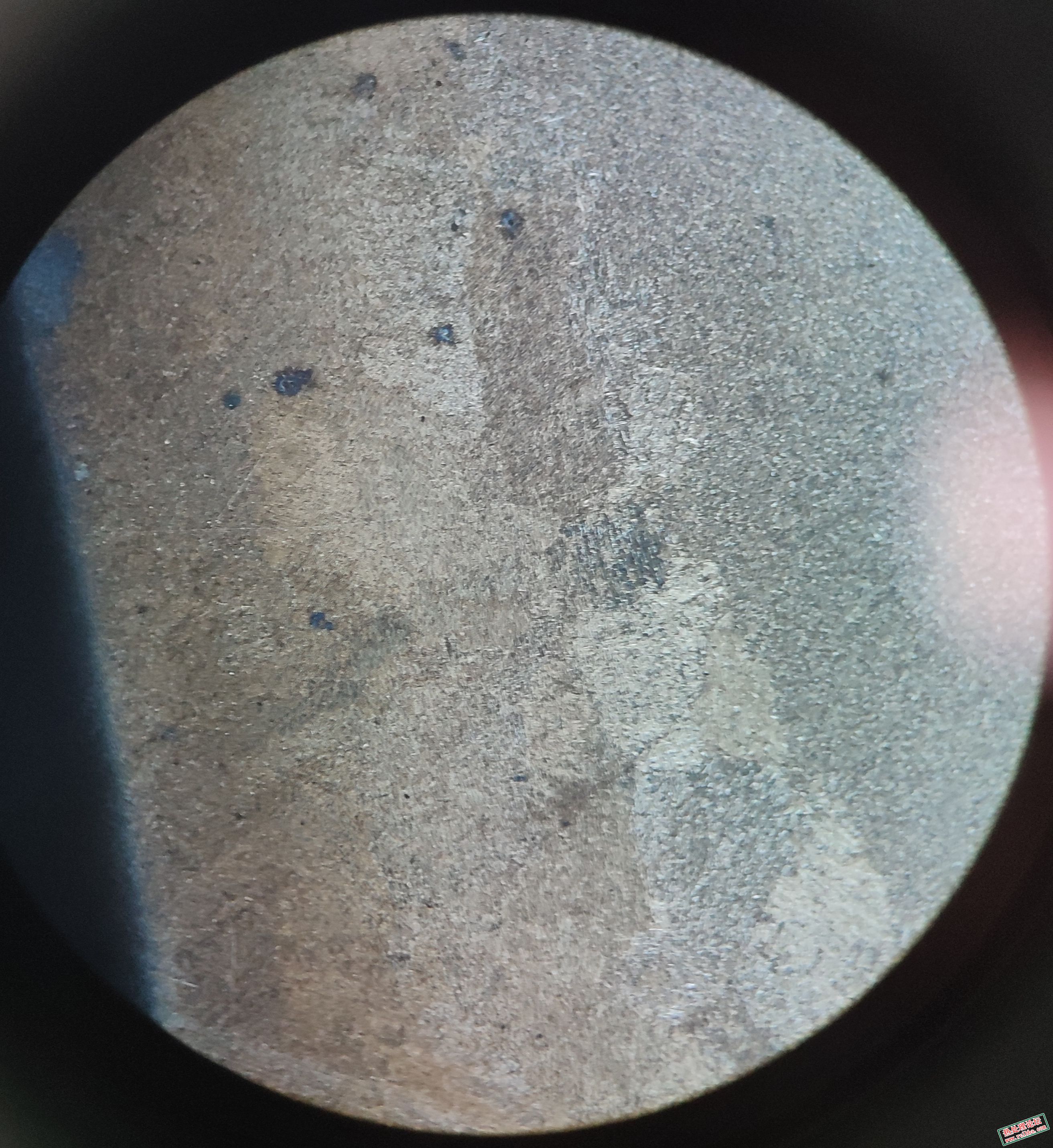

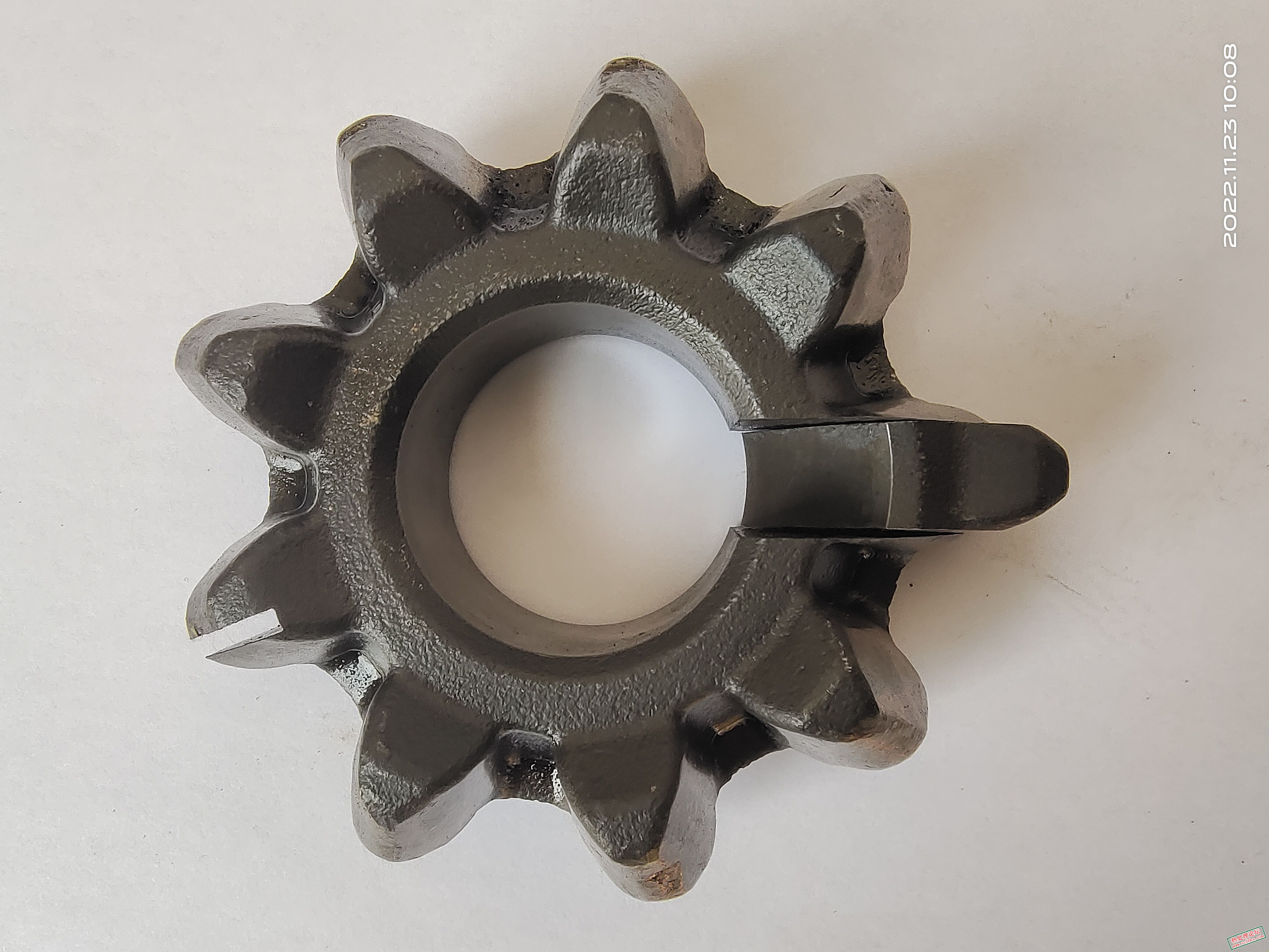

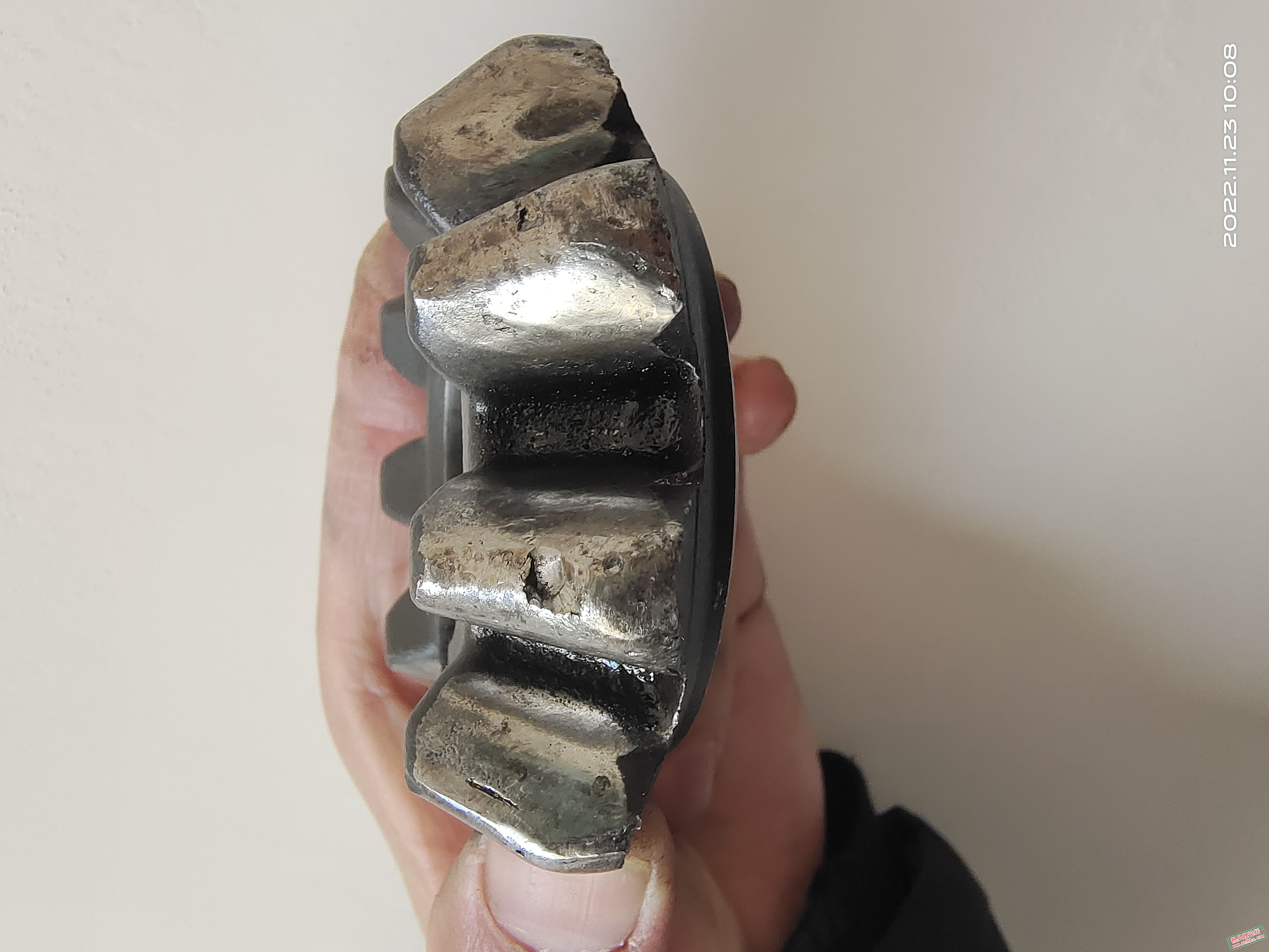

20CrMnTi齿轮渗碳淬火-低温回火,使用不长时间后磨损+崩落。金相检验发现内孔表面组织正常,而齿面下渗碳层与心部组织间有一粗大板条马氏体区,不知是什么造成的?

发表于 2022-12-1 14:04:08 | 显示全部楼层
是精锻齿轮,精锻后要采用无氧化等温正火或者采用中冷渗碳工艺的。是混晶!

发表于 2022-12-1 22:42:49 | 显示全部楼层
材料有偏析,锻造改善有限,精锻后进行正火或者余热正火效果不好,出现混晶

混晶!
精锻判断依据你可以看最后一张图呀!表面无切削加工痕迹。

首先无氧化等温正火也是带气氛保护的,能实现碳控,,或,当然是二选一,两种方式都能解决精锻齿轮渗碳淬火混晶的问题,精锻件出现混晶的根本原因就在于临界变形度的问题。。可能来料检测正火组织蛮好的, 可在后续渗碳淬火后依然会出现混晶的情况(局部马氏体针粗大)两次正火可避免后续混晶

精锻件一次正火解决不了混晶问题的,难道说无氧化等温正火就能解决?而普通的等温正火就没法解决? 我遇到的是要么正火两次,要么渗碳过程中采用油淬火带中间冷却的工艺(爱协林炉子)
