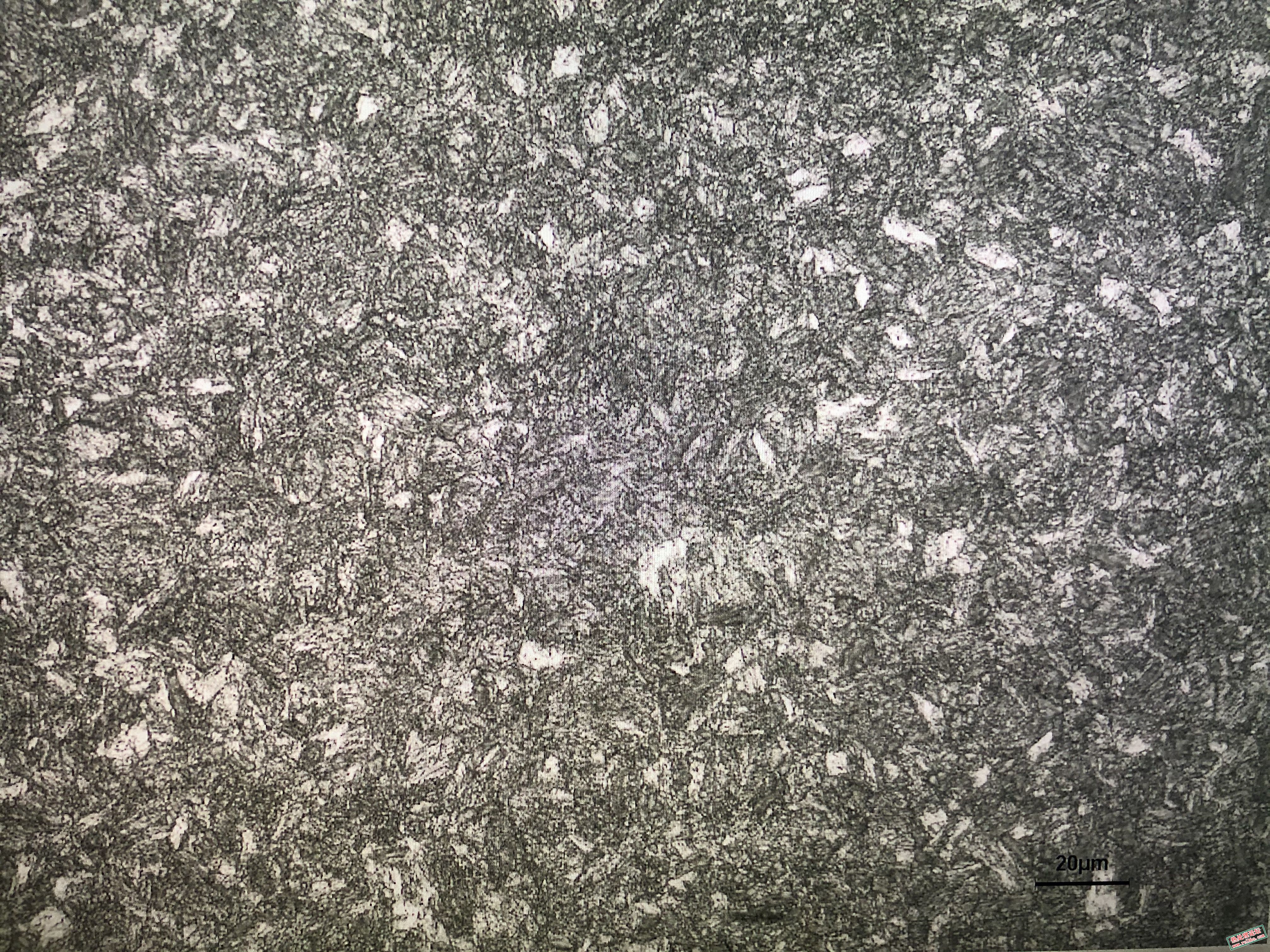

[求助] 10b21的8.8螺栓断裂,金相组织,是否有问题,是不是回火屈氏体
发表于 2022-12-1 16:02:07 | 显示全部楼层 |阅读模式
金相组织
金相组织

不知道,期待讲解。
百度了一下材料,和20钢类似。冷镦钢盘条化学成分C(碳):0.18~0.23; Si(硅):≤0.10; Mn(锰):0.70~1.00;P(磷):≤0.030;S(硫):≤0.035 ; B(硼):≥0.0008
没见过20钢淬火的图谱。

先看断口,再看金相·············

没看见有回火屈氏体。

不大懂,为何回火屈氏体就能产生裂纹。或者回火屈氏体和裂纹之间有什么必然的联系么?
