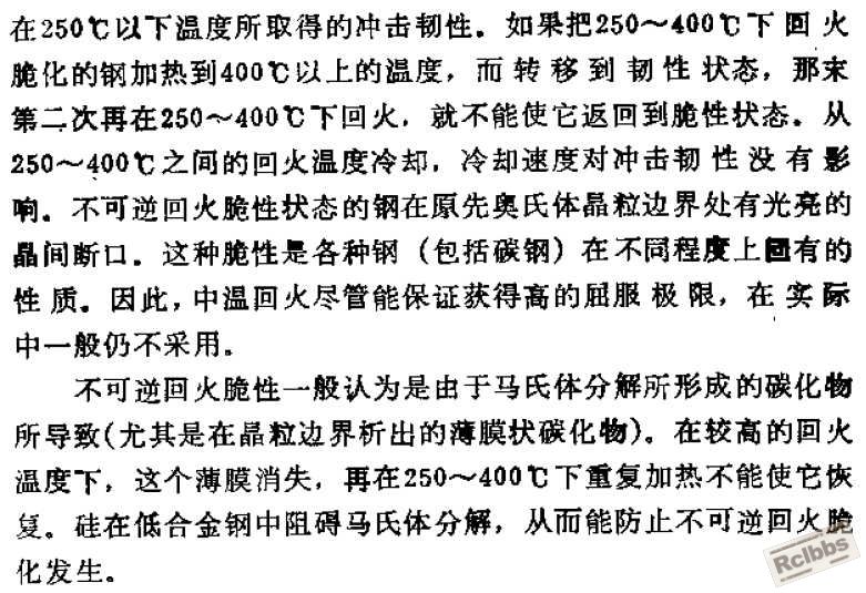

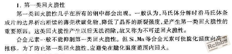

发表于 2009-6-25 17:36:40 | 显示全部楼层
为什么第一类回火脆性又称为不可逆回火脆性?书上是这样说的:

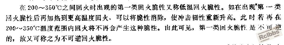

签到天数: 354 天
发表于 2009-6-25 18:42:53 | 显示全部楼层
根据6#截图中的阐述,只要采用高于200-350℃的温度回火,就可以消除这类回火脆性,而且此时即使在200-350℃的温度区间再次回火,也不会产生回火脆性。
